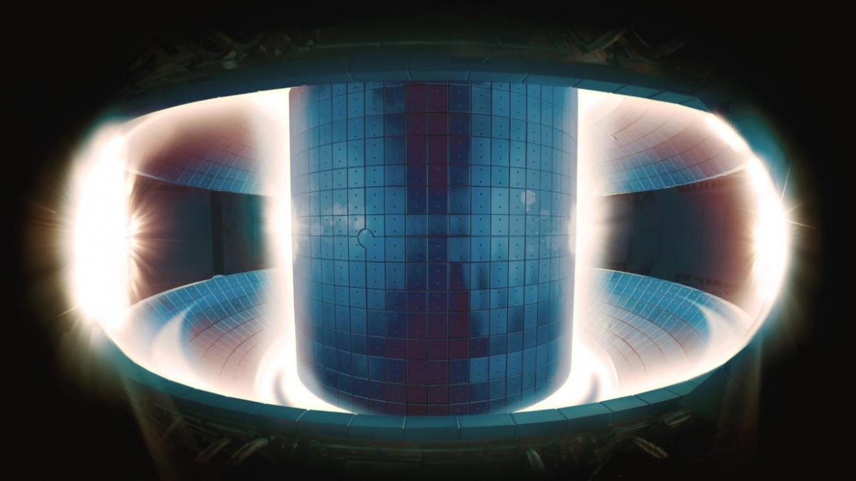

Токамак-реактор KSTAR. Фото: Национальный научно-исследовательский институт термоядерного синтеза, Корея
Чтобы состоялся ядерный синтез, температура плазмы в термоядерных реакторах должна поддерживаться при температуре 150 миллионов градусов Цельсия – в 10 раз горячее, чем на Солнце. Любой материал на Земле расплавится, поэтому плазма удерживается от стенок реактора с помощью магнитного поля. Если это не сработает, плазменная струя за очень короткое время прожигает дыру в реакторе. Ремонт может занять несколько недель, пока термоядерная установка остановлена.
