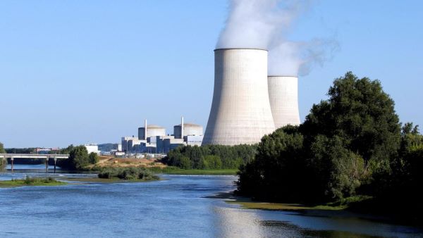

Стартап планирует перенести ядерные реакторы глубоко под землю. Фото: REUTERS
Однако многие атомные электростанции вскоре придется заменить, поскольку срок их службы ограничен по соображениям безопасности. Но строительство новых атомных электростанций требует много времени и денег.
