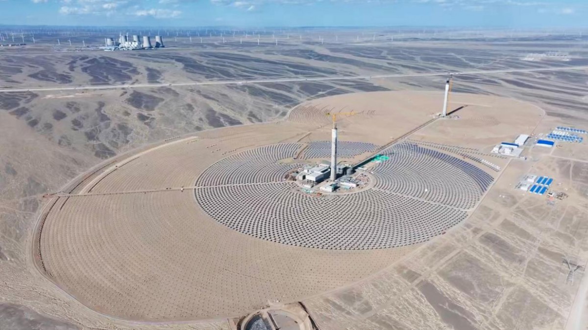

В настоящее время в Китае строится первая солнечная тепловая электростанция с двумя башнями и генератором, сообщает корпорация CGTN. Ожидается, что в сочетании с 30 000 зеркалами, фокусирующими солнечный свет на башнях, в будущем она будет генерировать 1800 гигаватт-часов (ГВтч) энергии в год.
Солнечная электростанция еще не достроена. Некоторые зеркала все еще отсутствуют. Фото: China Three Gorges Corporation

На солнечных тепловых электростанциях зеркала, известные как гелиостаты, обычно располагаются по кругу вокруг башни и выравниваются с двигателями так, чтобы солнечные лучи всегда падали на поверхность в верхней части башни, так называемый поглотитель. На китайском предприятии в северо-западной провинции Ганьсу зеркала занимают площадь 800 000 квадратных метров (для сравнения: это около 112 футбольных полей).
В зависимости от угла падения свет должен максимально эффективно отражаться на одну из двух 200-метровых башен, что должно повысить выход энергии на 24%.
