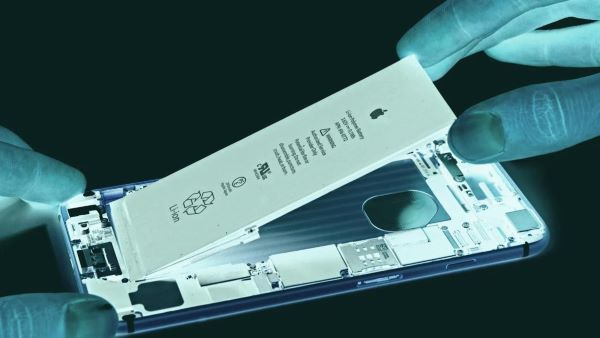

Протокол зарядки пульсирующим электрическим током может продлить срок службы литий-ионных батарей. Источник изображения: iFixit
