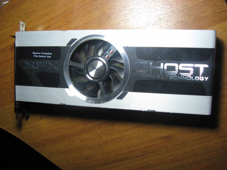

Итак сабж: реф 7950 от XFX — отличается от прочих красным разъемом DVI и закрашенными «фирменными» дорожками на задней стороне платы. <img src="//st.overclockers.ru/legacy/v2/d8fa8984d0062c82f31c5fdf28a7fd57/6twrxq1pf2zjoxkt.jpg" /><img src="//st.overclockers.ru/legacy/v2/d8fa8984d0062c82f31c5fdf28a7fd57/8e0lzauoxn0svc48.jpg" /><br/>
