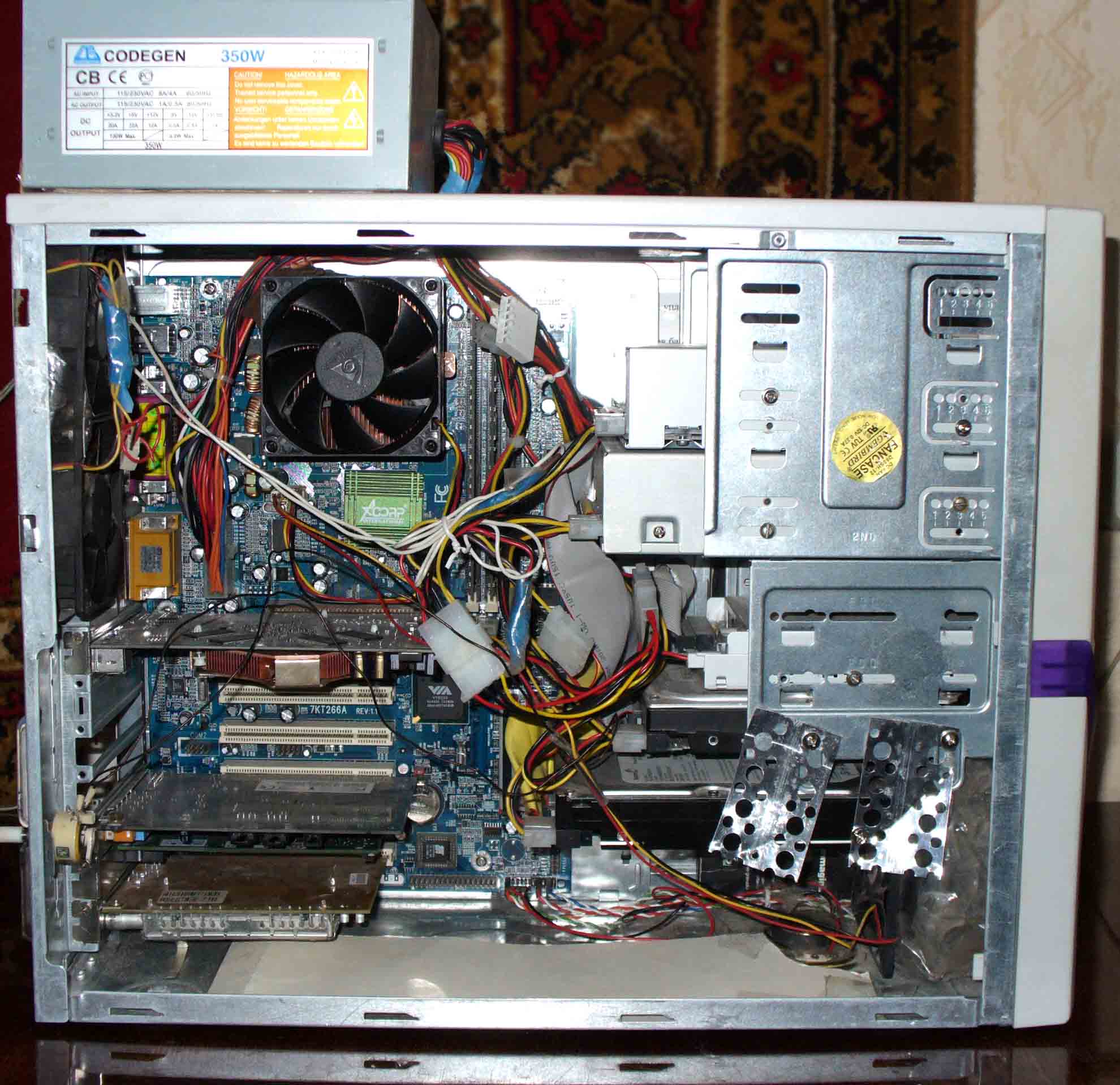

Вот так выглядели внутренности ящика до переделки. Винчестеры крепились снизу корзины для сидюков и стояли перпендикулярно |

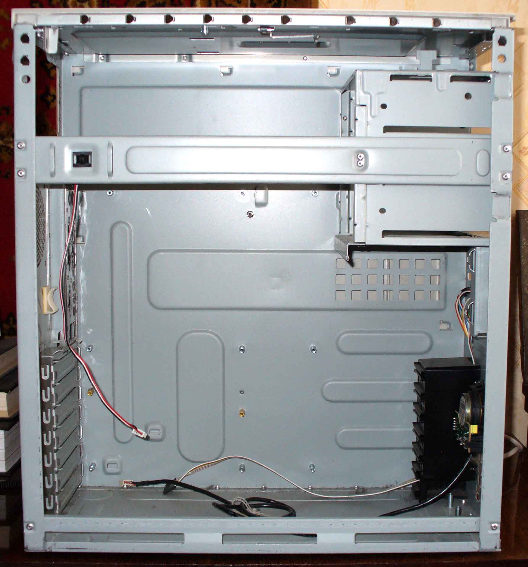

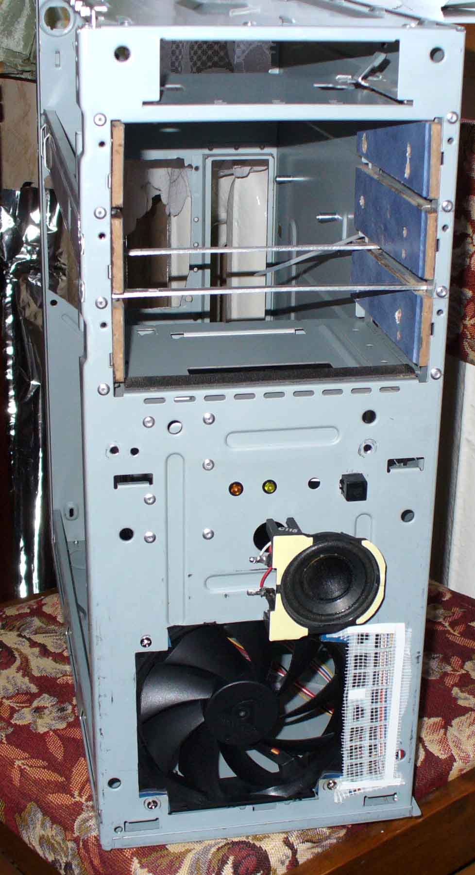

| Спереди и сзади вырезал отверстия для 12 см вентилей от гласиалтек. Динамик пришлось перенести на переднюю стенку. Все вентиляционные отверстия заклеил сеткой от тюля от штор ))). Салазок для крепления сидюков в "комплекте" не оказалось, поэтому пришлось наращивать толщину с помощью кусков оргалита и крепить сидюки обычными винтами. | |

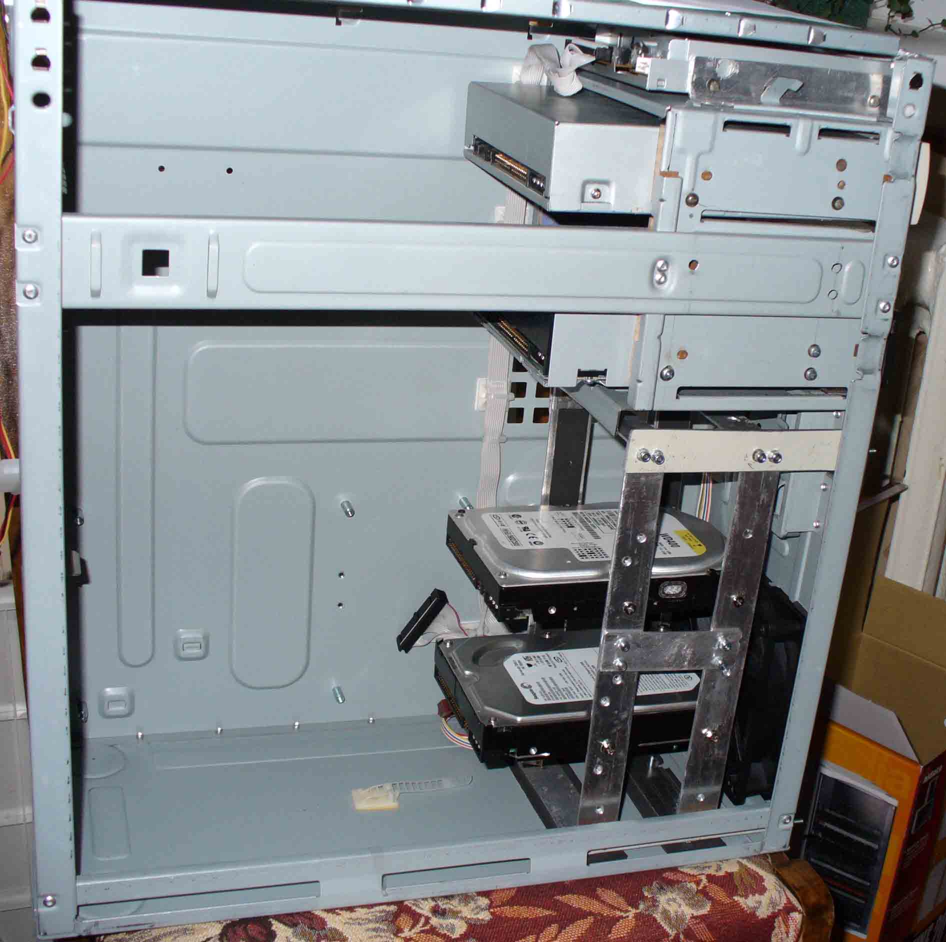

| Для винчестеров сгородил самопальное съемное шасси из алюминия. С внутренней части шасси оклеил пористой резиной от мышиного ковра. Снизу подложил куски поролона и прикрутил шасси к передней стенке корпуса через резиновые прокладки 3-мя винтами. | |

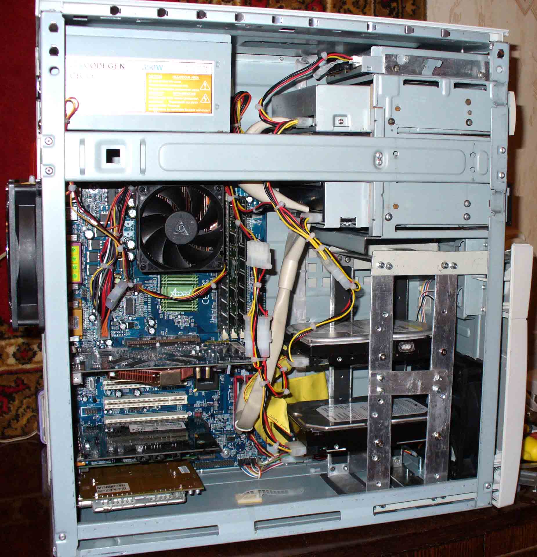

| А это система в сборе. Вентиль на задней стенке пришлось вынести за пределы корпуса, иначе боковая крышка не закроется: упирается в него ребром жесткости. Отверстие на передней стенке между двумя сидюками закрывать заглушкой не стал, вместо нее поставил сетку от пыли. Так же не стал закрывать заглушками все свободные отверстия под PCI платы, т.к. на боковой стенке никаких отверстий нет. Все "лишние" вентиляционные отвертия (благо их немного) заклеил. В результате корпус стал неплохо продуваться насквозь: через отверстие между сидюками тянет так, что если приложить к нему лист бумаги, то он будет держаться и не упадет. | |
