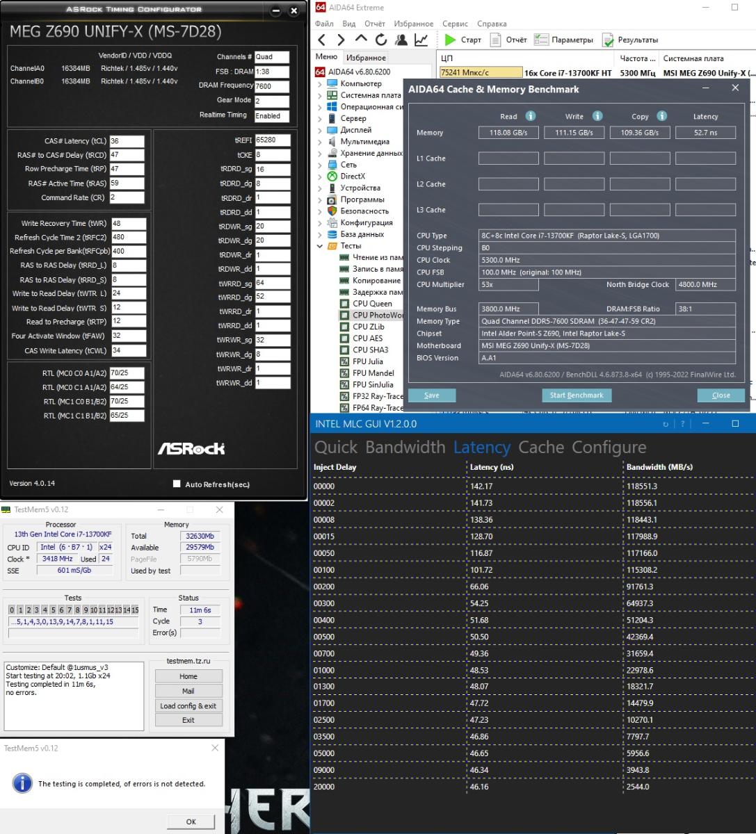

Для реализации моих мыслей понадобилось сменить материнскую плату на Z690 Unify-X, так как на предыдущей Z690 EDGE был упор в 6666МГц по памяти(и это с бубном и танцами под полной луной). После смены материнской платы частотный потолок памяти был сдвинут до 6800 МГц и узким местом стал контроллер памяти в 12700KF, так как зародившуюся мысль топором не вырубить - пришлось сменить и процессор, выбор пал на 13700KF, так как у него самые низкие задержки по версии Aida64 и есть шансы использовать его с воздушным кулером. Следующим пределом стала оперативная память - чипы hynix M-die неохотно идут выше 7200 МГц и я купил комплект на hynix A-die, правда добиться стабильности на 8000 МГц мне так и не удалось(скорей всего виной тому плата), но и на 7800МГц прекрасно видно всю картину.
Память была разогнана до частоты 7800МГц с предельными для нее таймингами, именно эти тайминги я оставил для тестов на более низких частотах, чтобы наглядно показать разницу именно в ЧАСТОТЕ оперативной памяти, а не комбинации частоты \ таймингов.

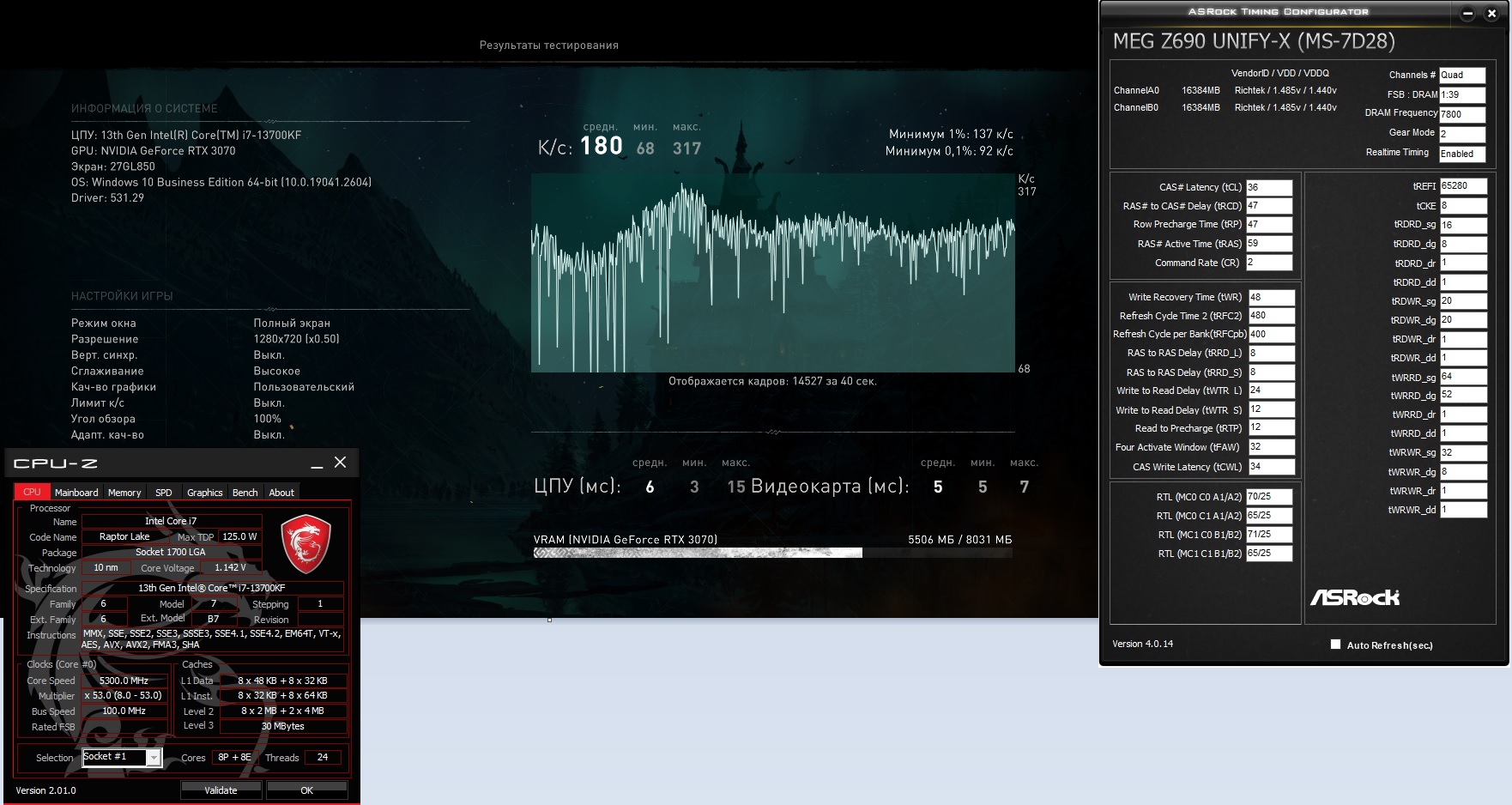

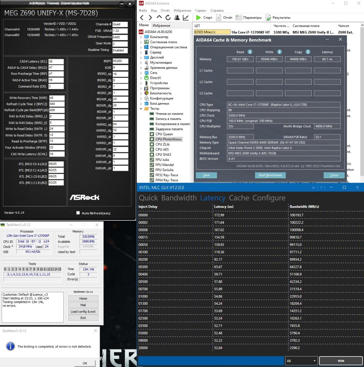

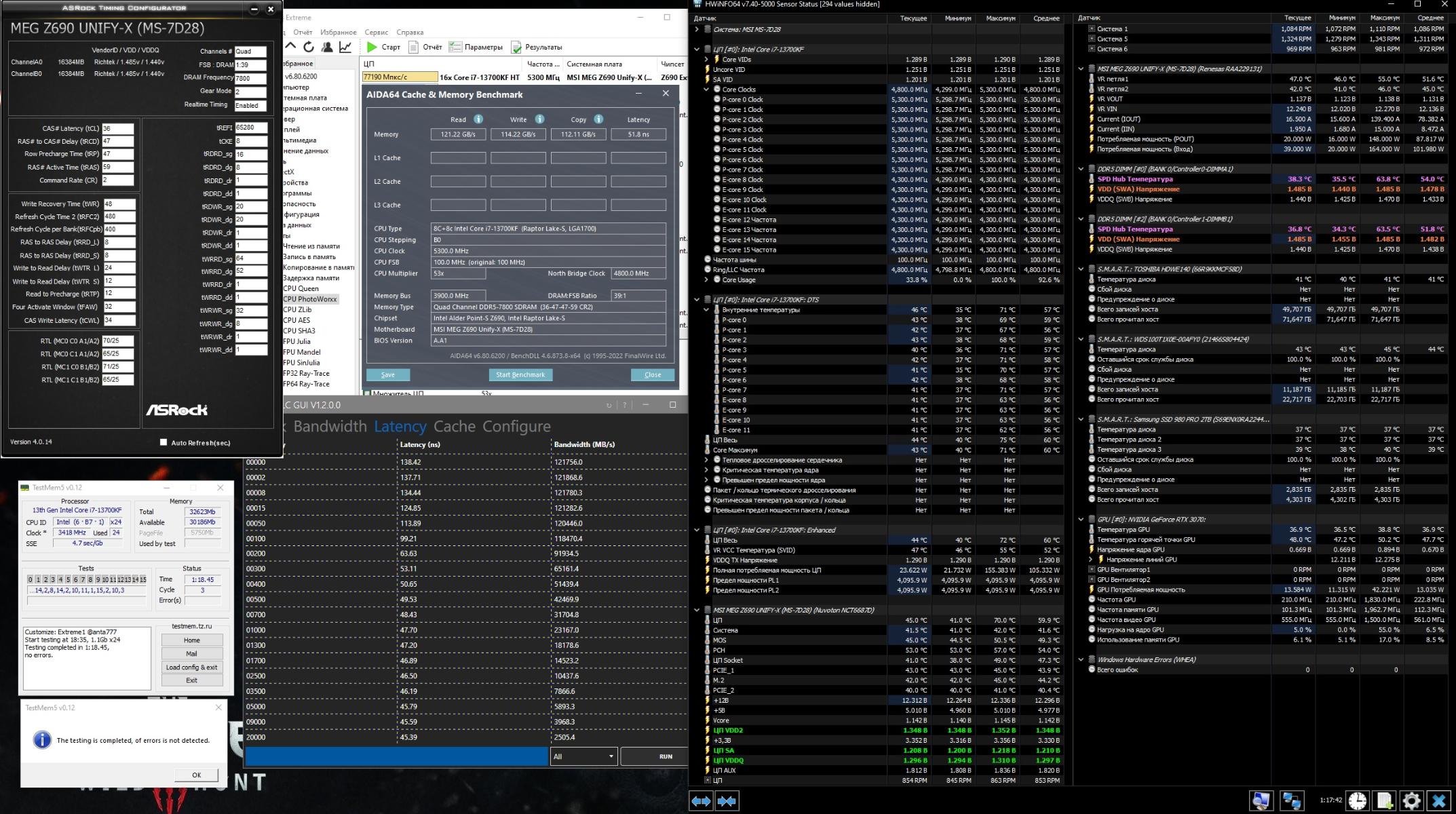

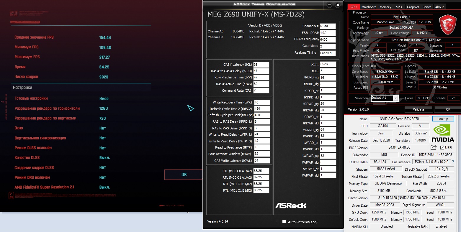

Операционная система, как и все игры из тестов - лицензионные, обновлены до последних версий (как и драйвера), установлены на SSD WD SN850 1Tb, остальное важное оборудование есть на скриншотах после диаграмм под спойлерами.

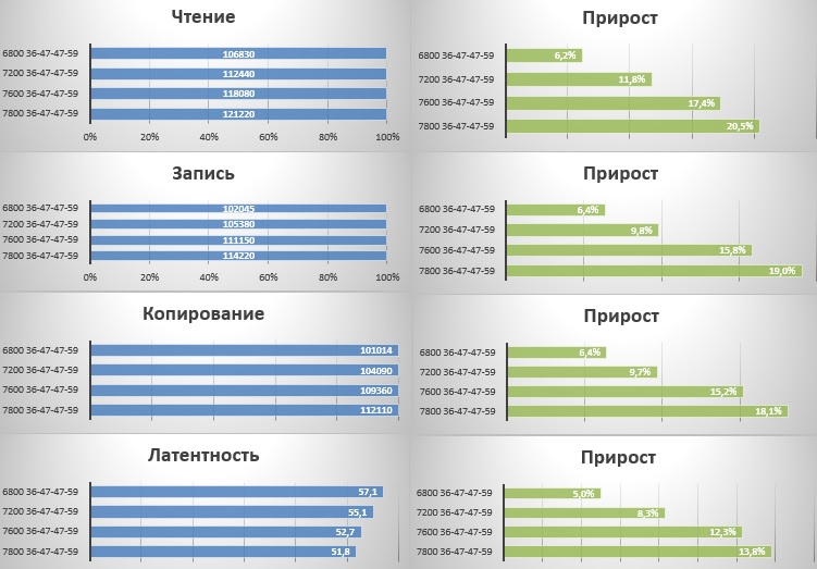

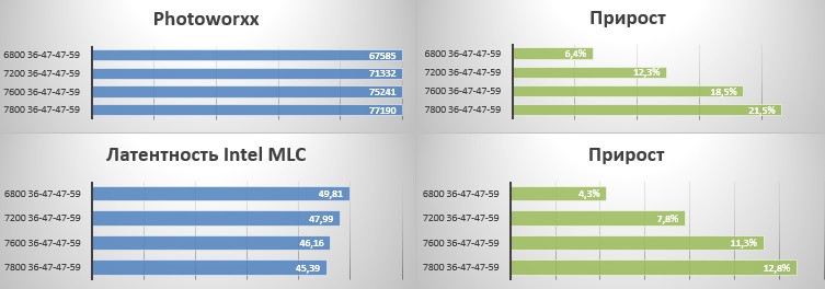

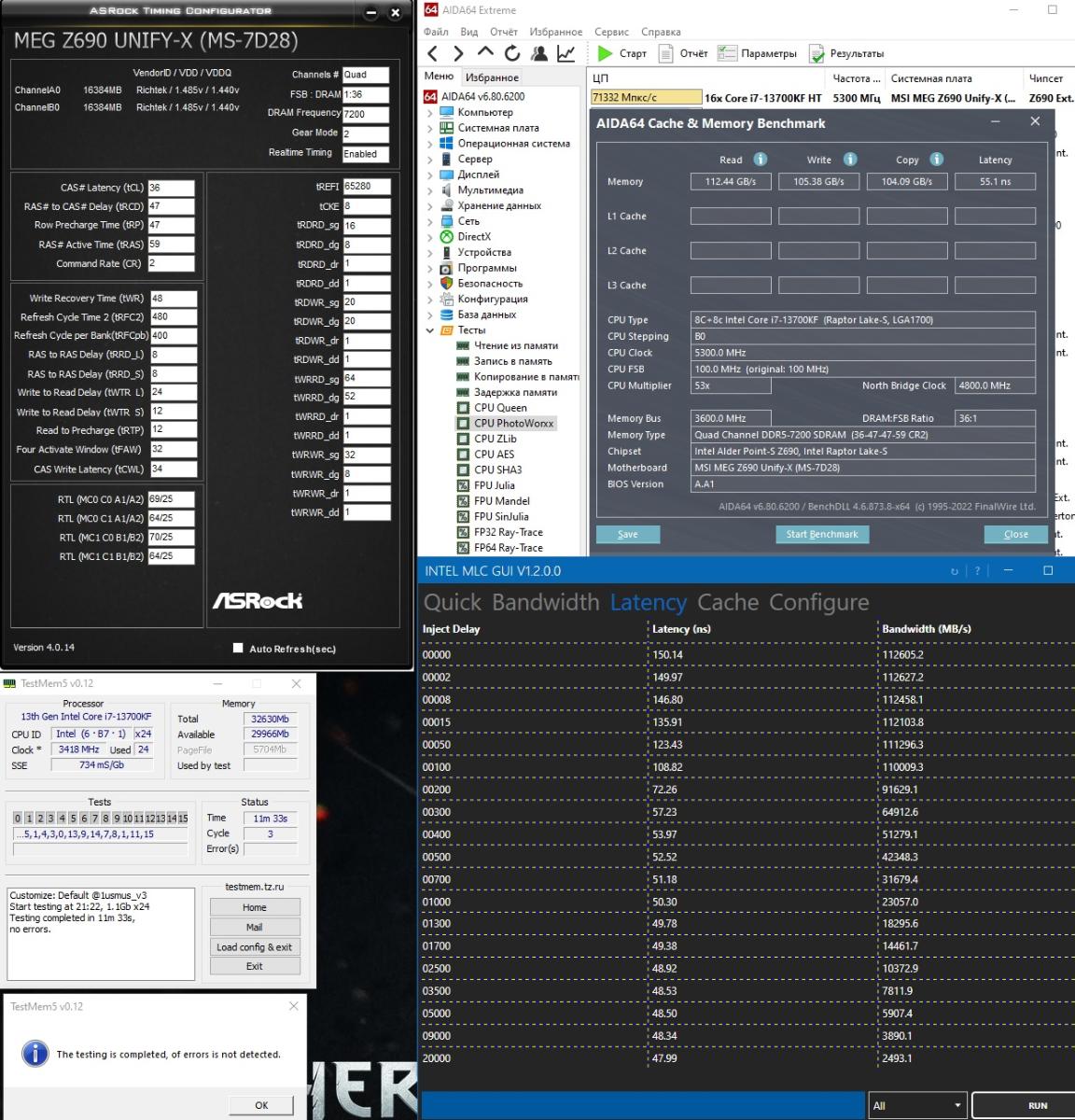

Aida64
После синтетических тестов - так потеплело на душе, приросты аж до 20%, падение латентности до 13%! В голове возникла мысль:

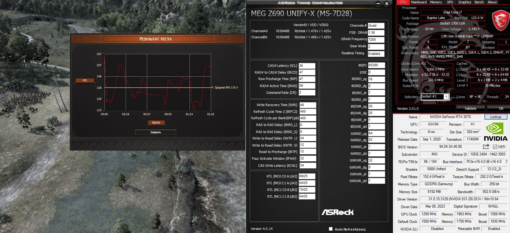

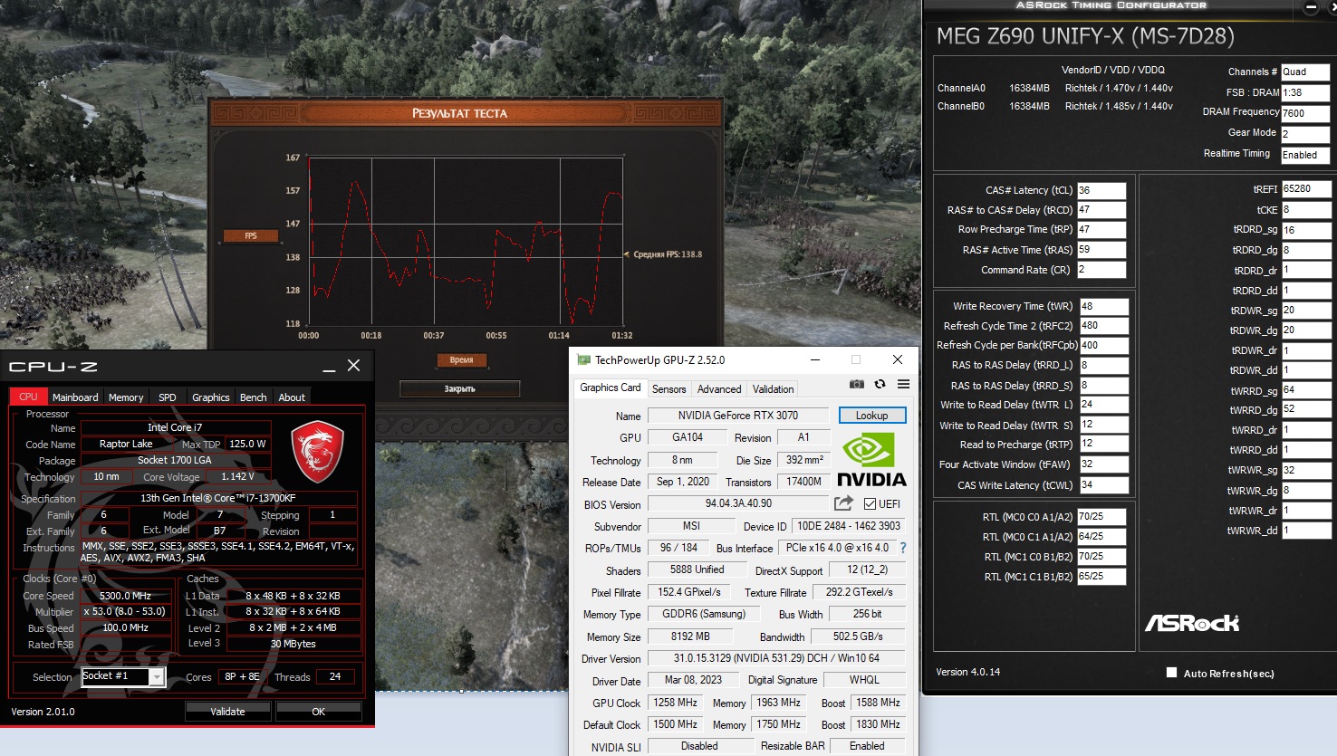

Игры

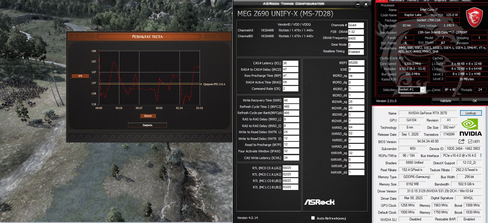

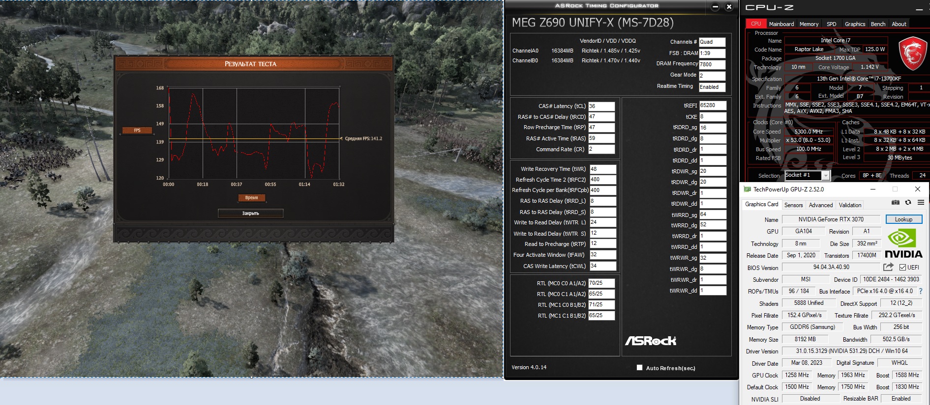

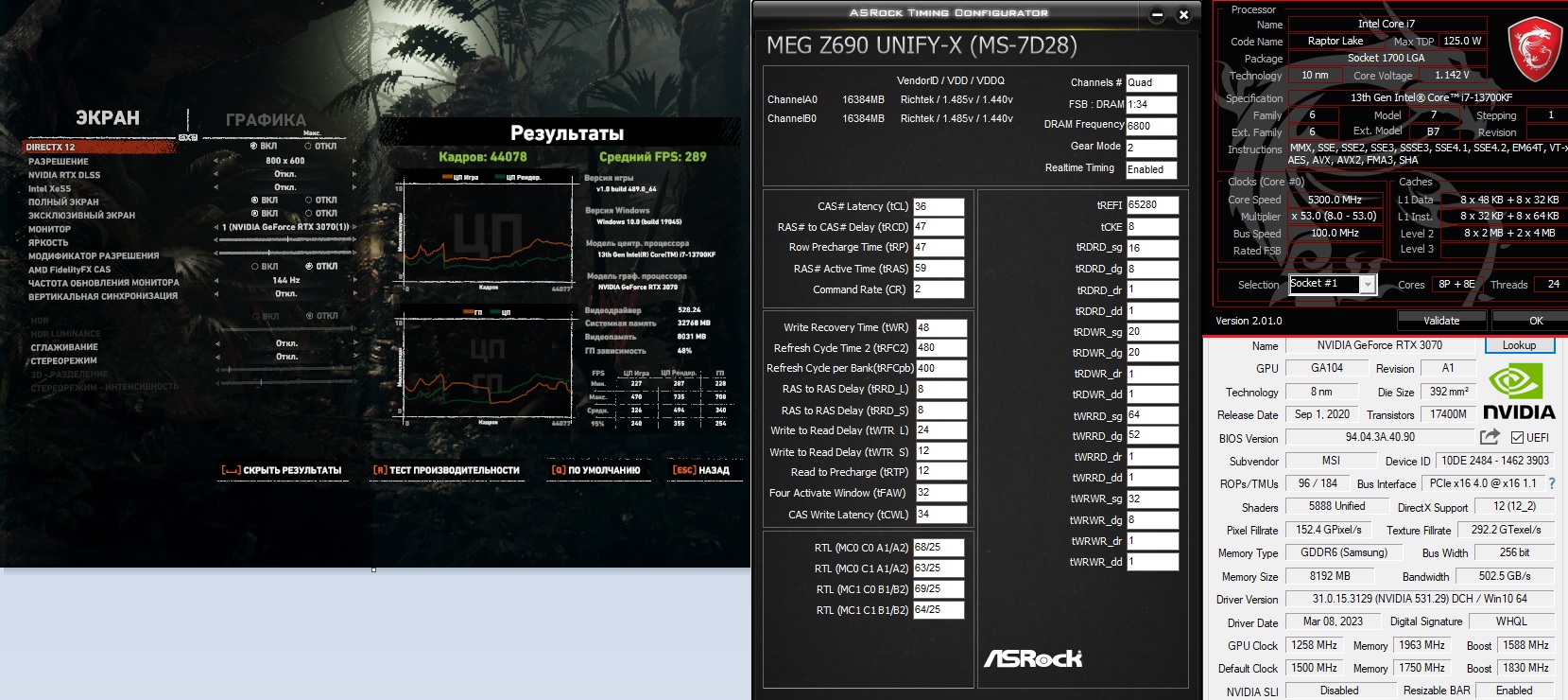

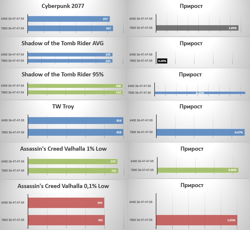

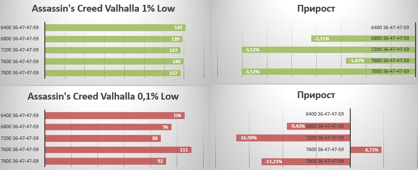

Молодцы Ubisoft! Мало того, что средний FPS идентичен, так и по редким и очень редким событиям намекает нам купить 6400 комплект, а на разницу в стоимости мы видимо должны купить косметики в их магазине или на коленке сделанные дополнения.

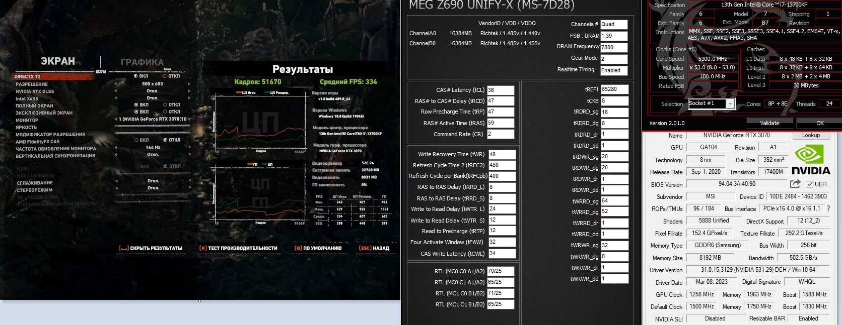

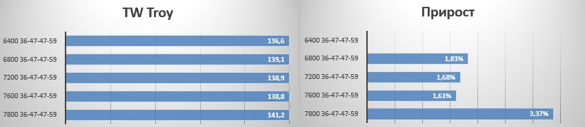

Больше 20% по частоте памяти дало прирост в 4% в хорошо реагирующей игре, а игра никак не научится определять верную версию видеодрайвера.

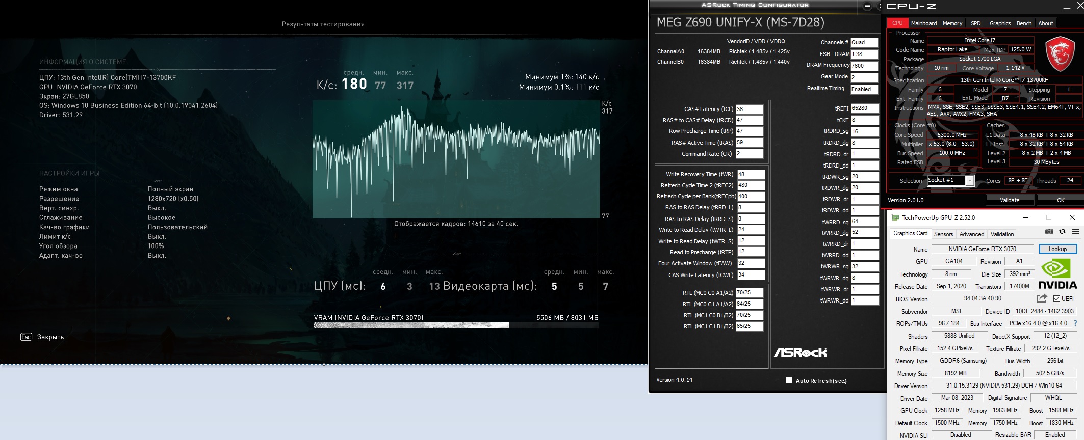

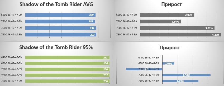

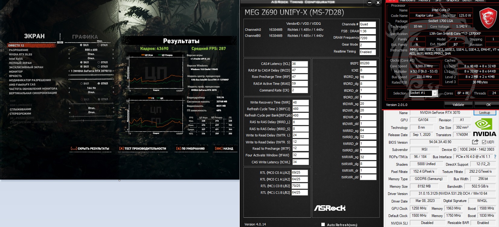

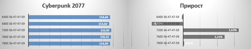

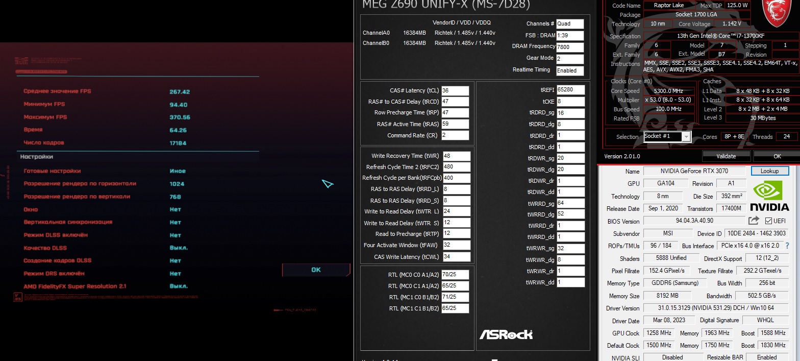

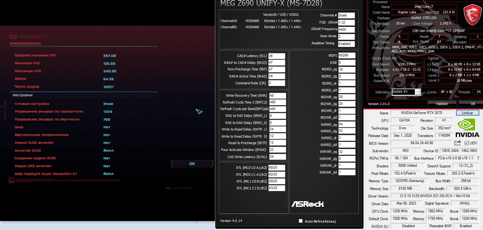

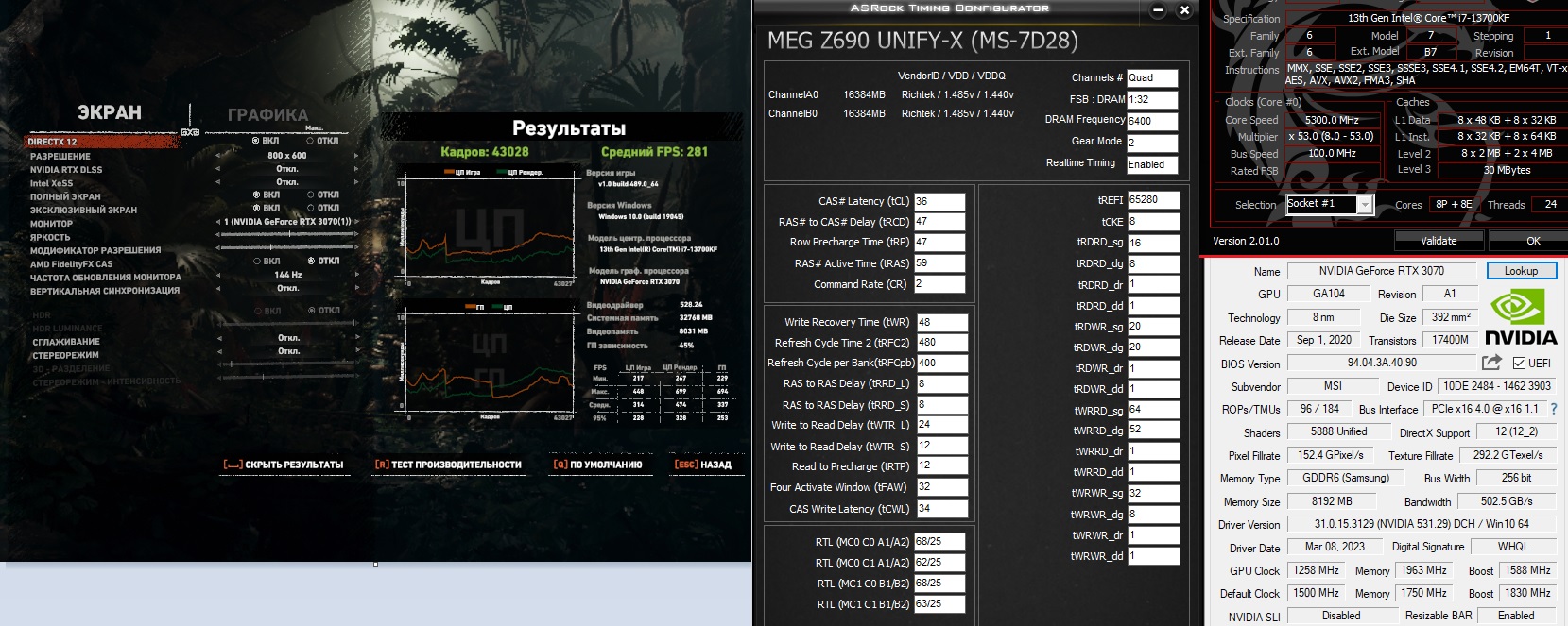

Перед "великим польским кодом" вся оперативная память из теста равна, а на сэкономленные средства нужно бежать за RTX 4000й серии, ведь без допинга в виде DLSS3 хорошего фреймрейта в играх этой страны - нам не видать.

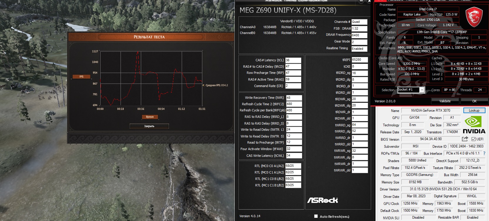

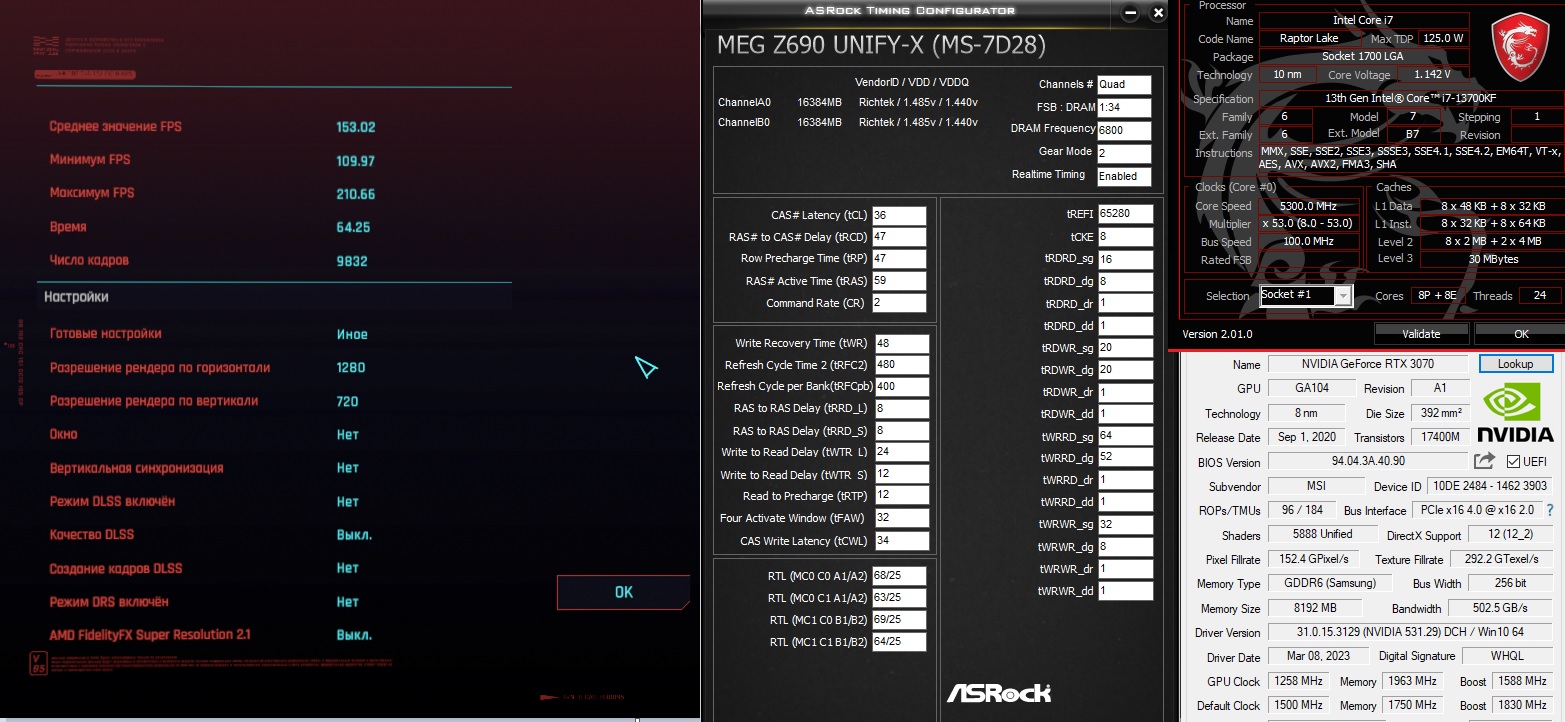

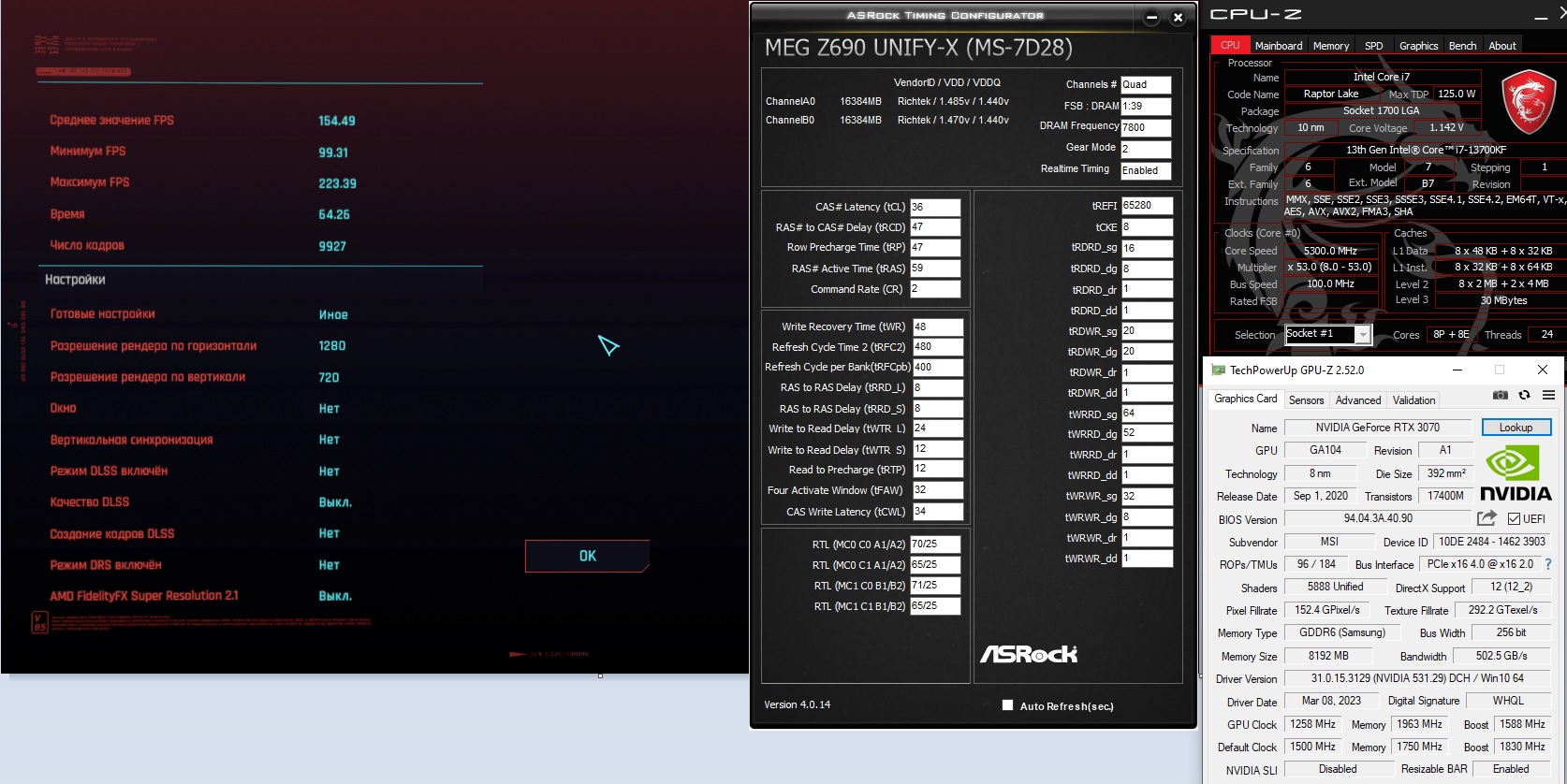

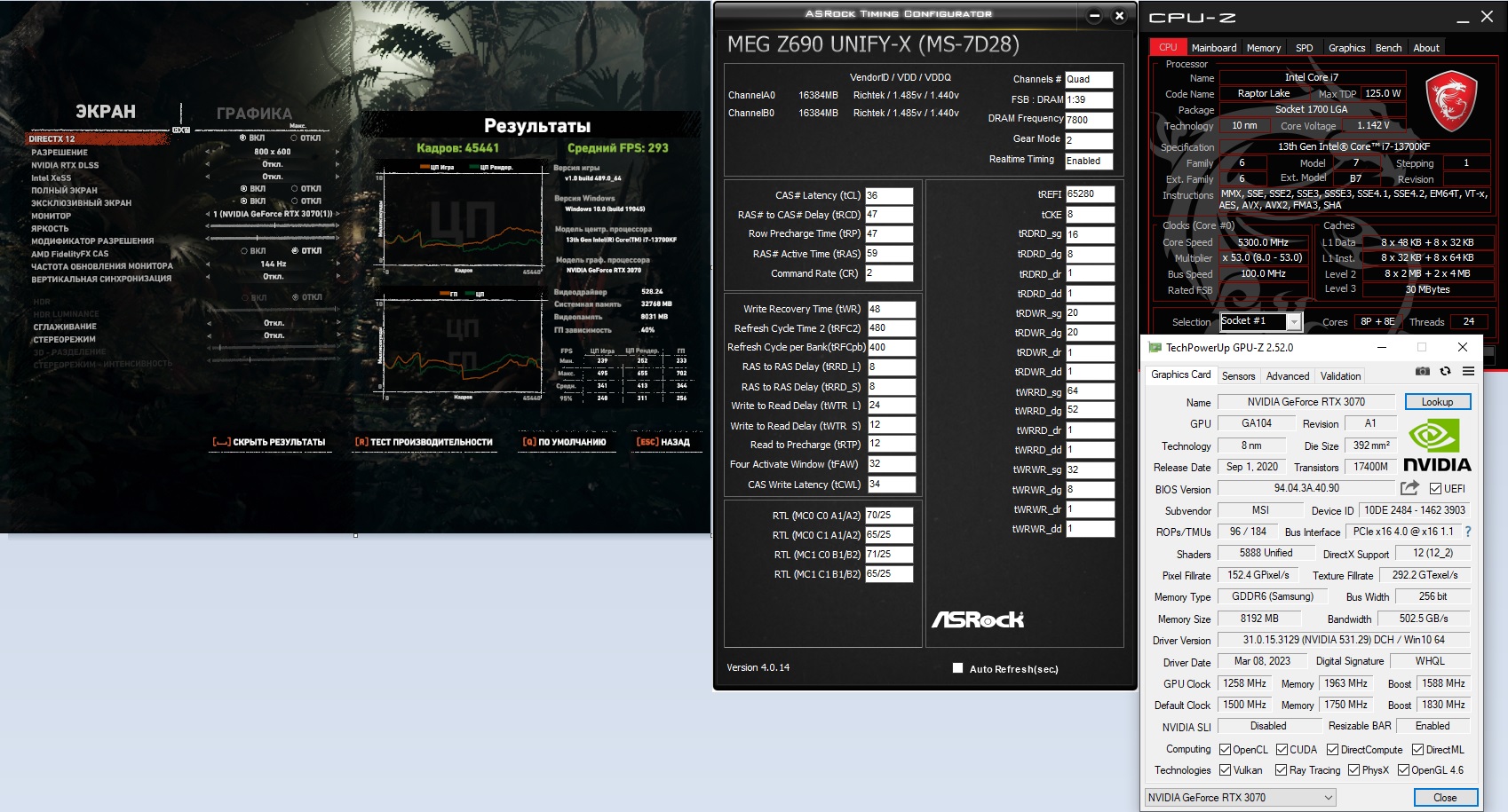

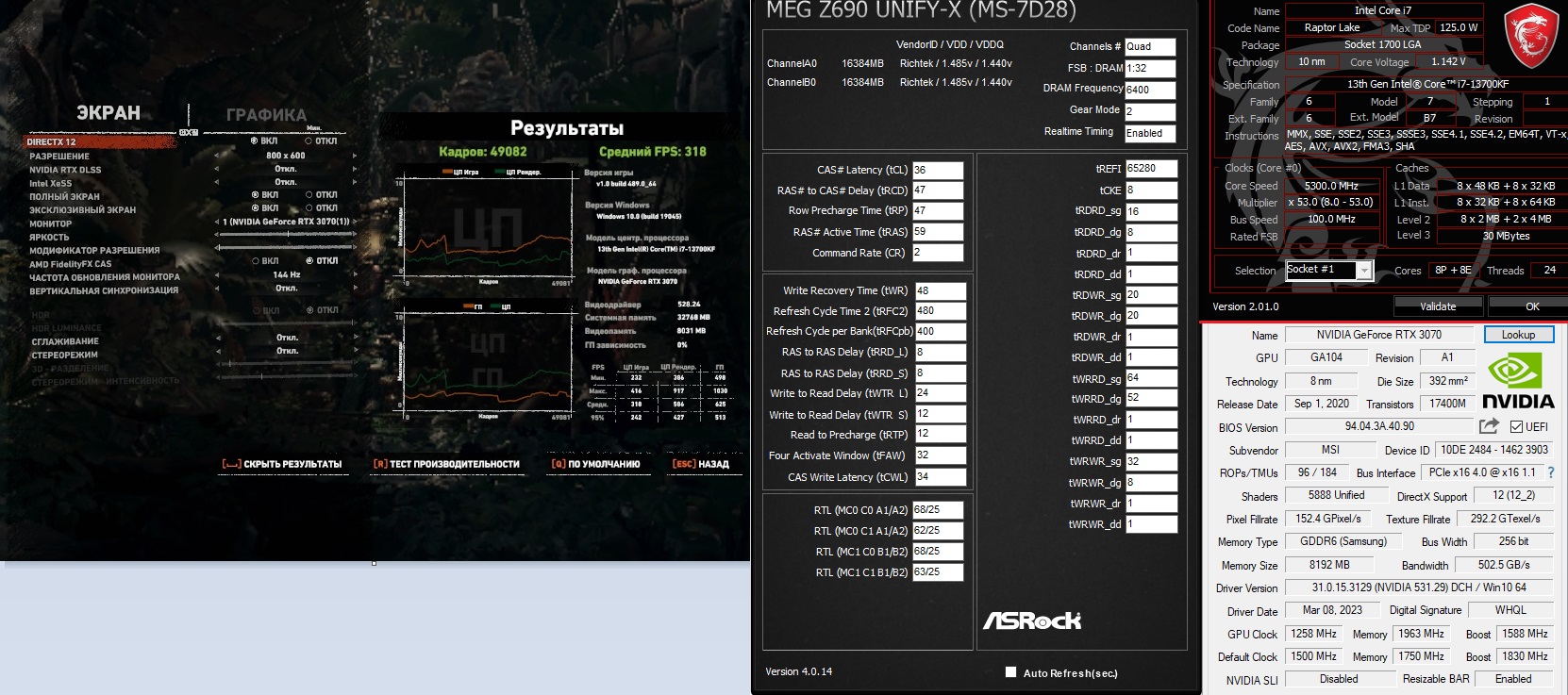

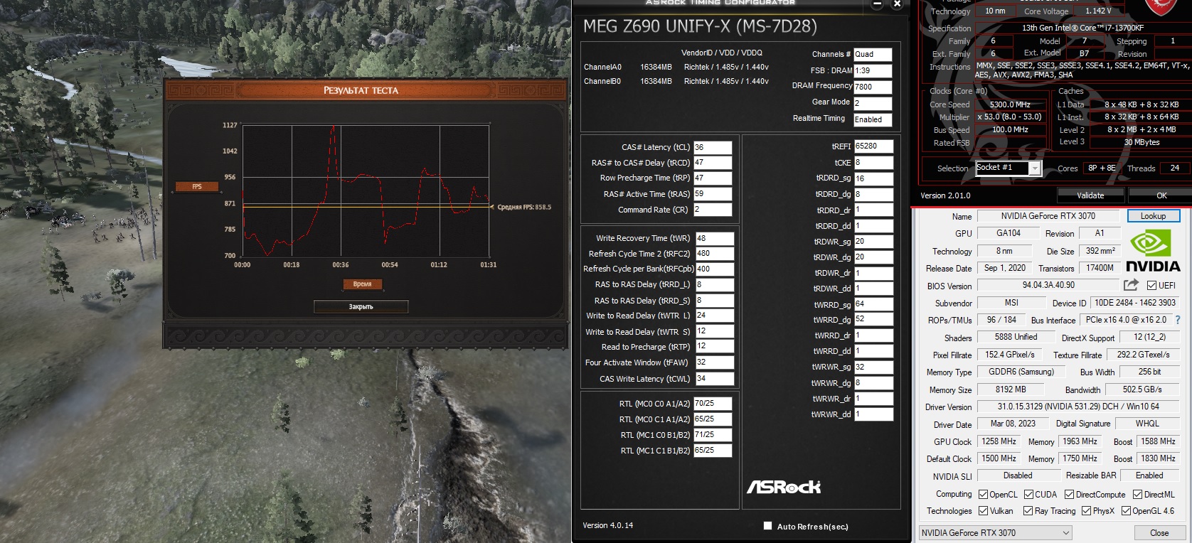

Линпак из мира видеоигр, образец оптимизации использования ядер процессора, любимица зионщиков, игра утилизирующая ваш процессор получила прирост в 3%!

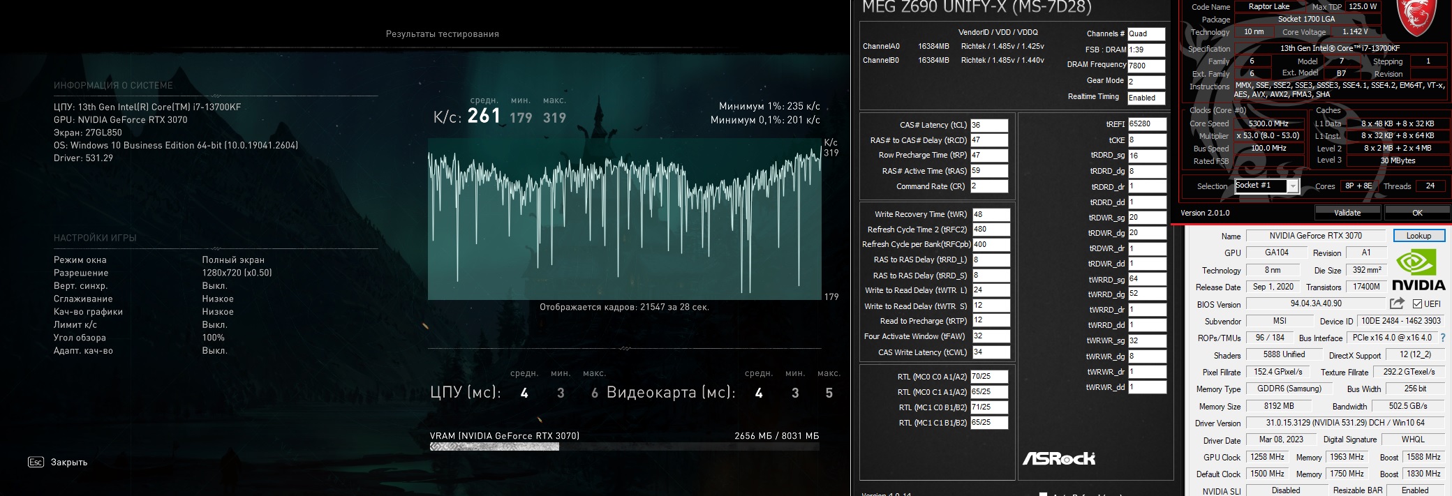

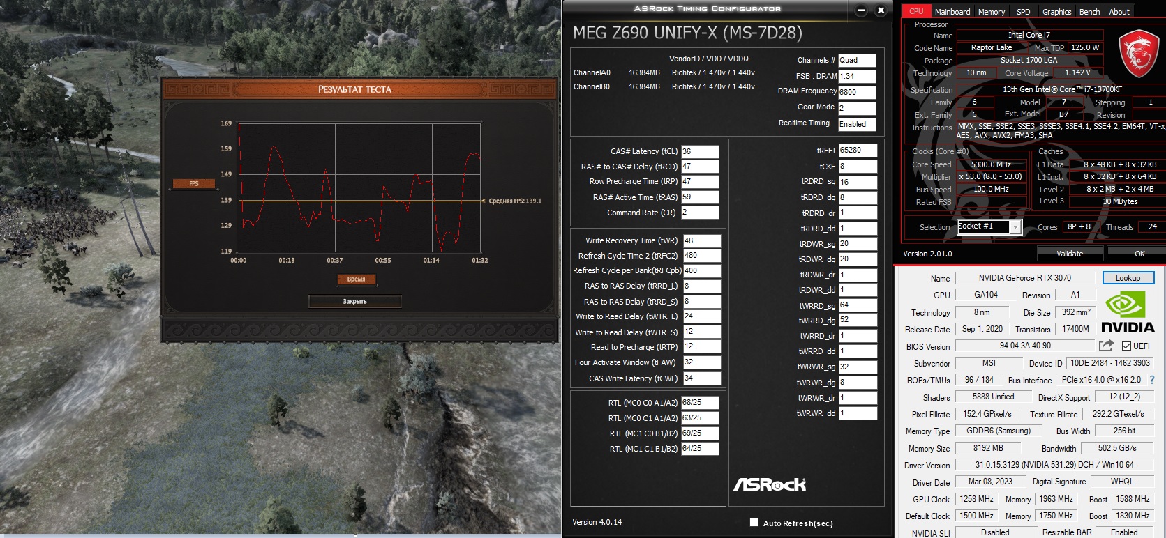

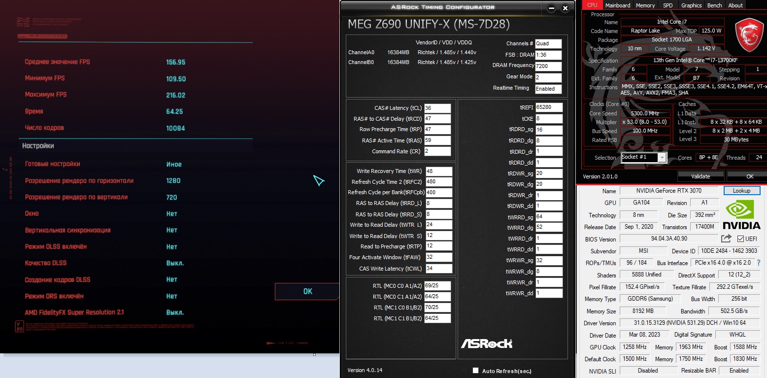

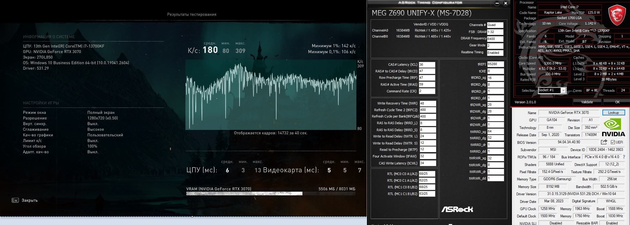

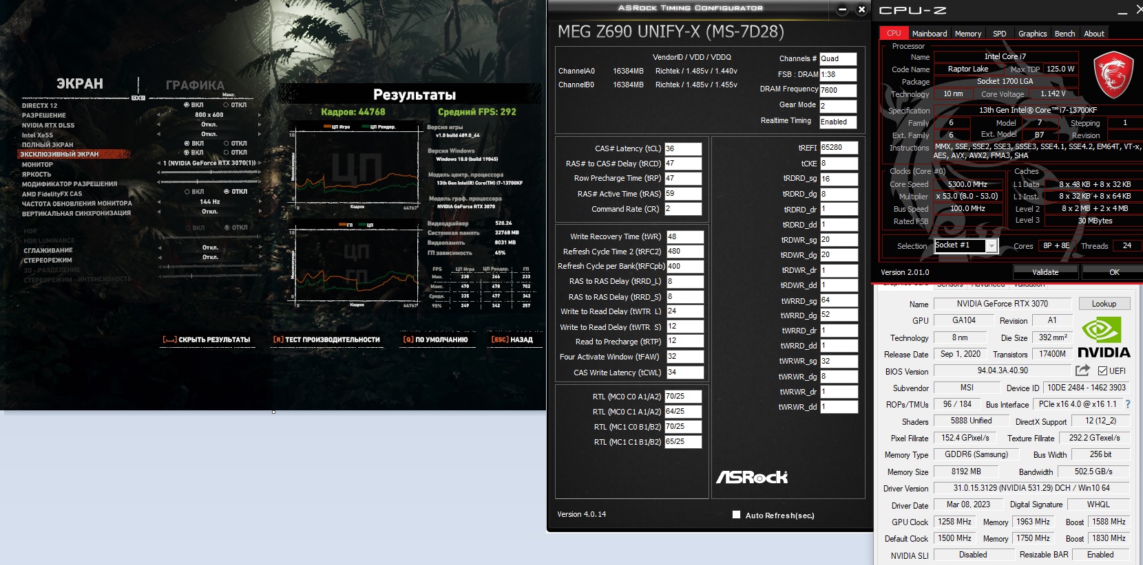

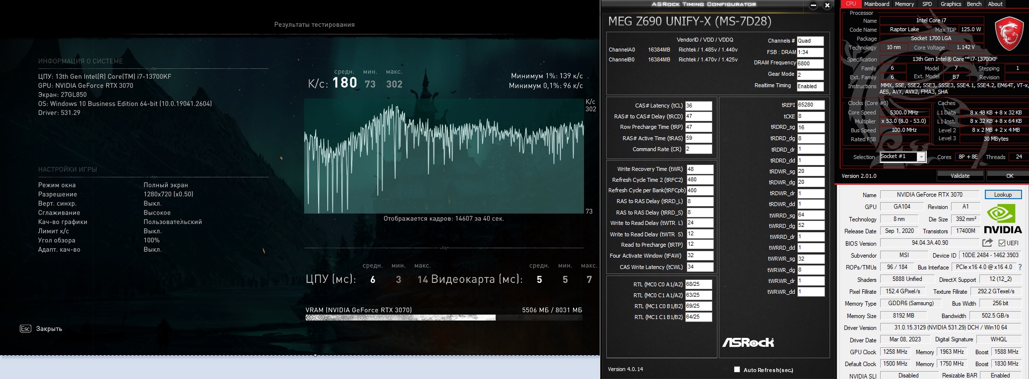

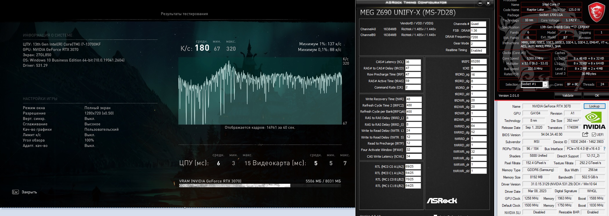

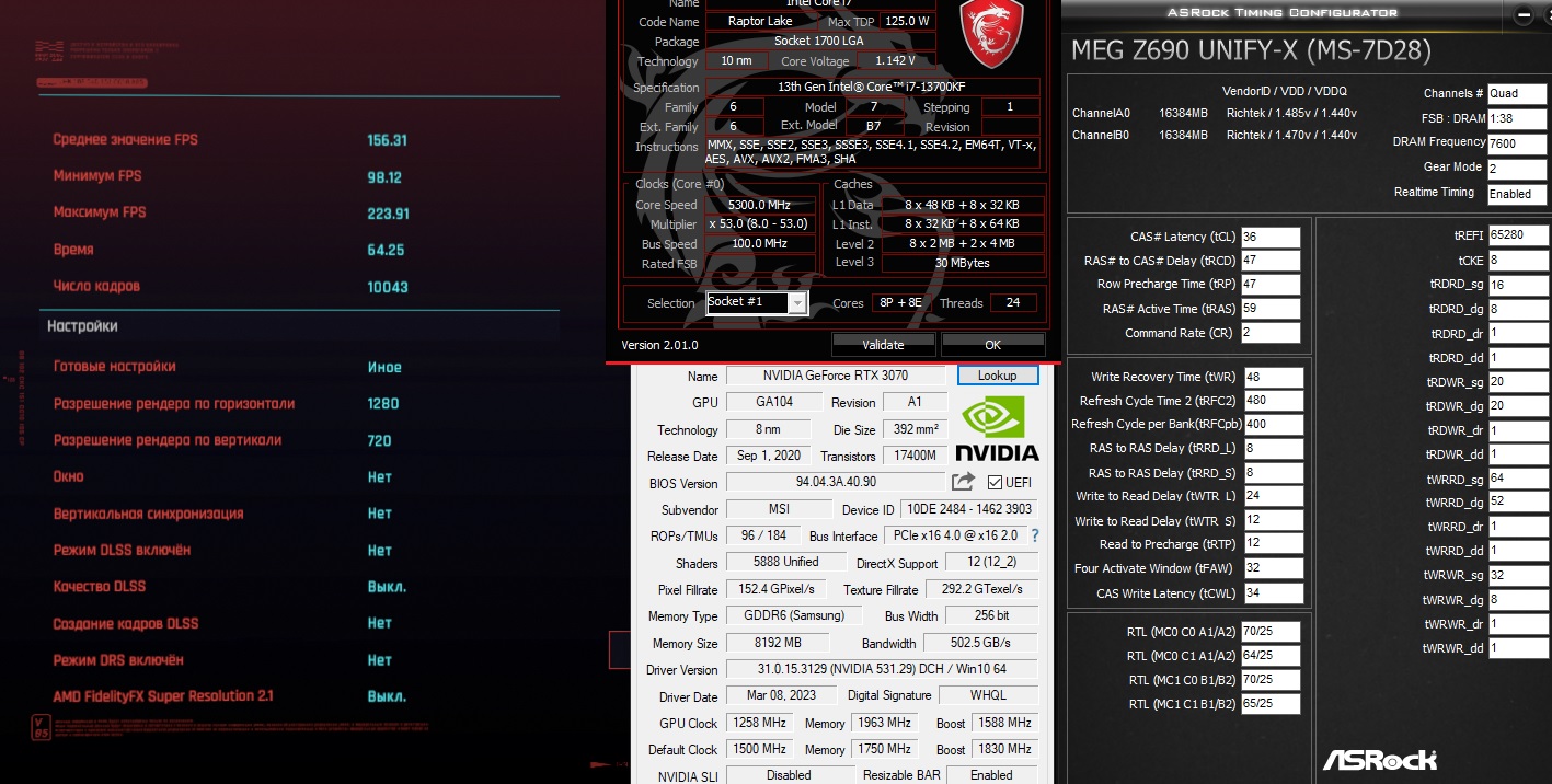

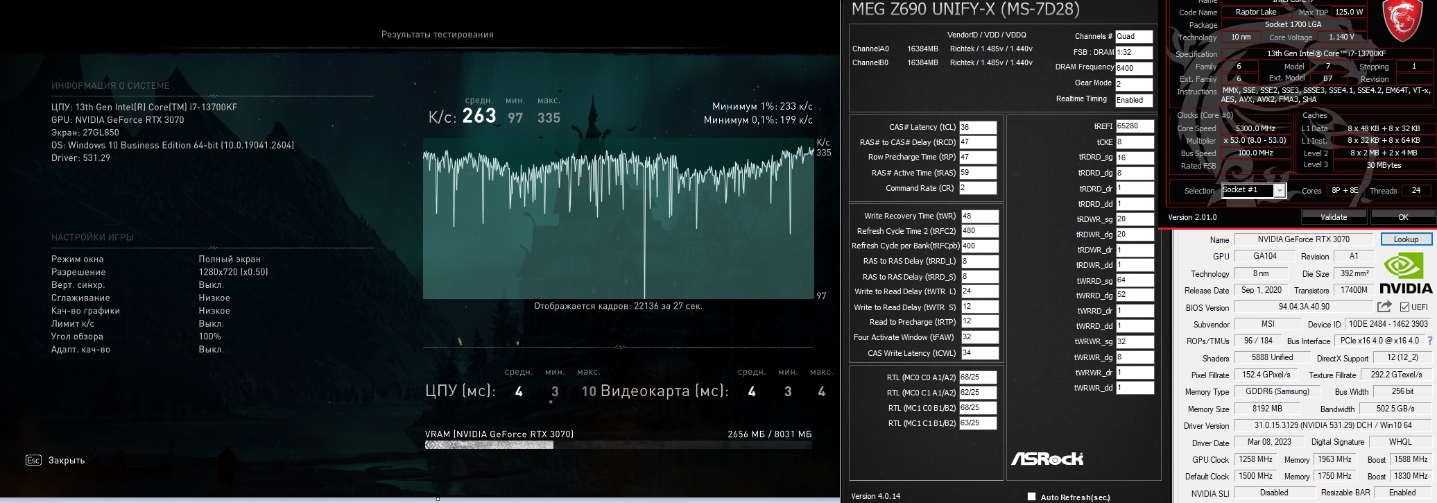

Специально для всех, кто увидел в тестах упор в видеокарту - я протестировал на минимальных настройках и получил следующие результаты:
Я представляю как горит у тех, кто купил 7200-8000 память, но я тут не при чем, Интел молодцы - оптимизировали КП. В этих тестах точно упора в ГП нет, скрины ниже под спойлером.
