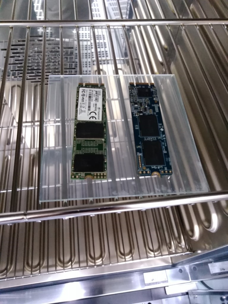

Первый этап
Действуем предельно осторожно и помещаем оба SSD в сушильный шкаф при температуре 120°С на два часа.
После завершения процесса достаём SSD и подключаем к ПК используя соответствующий M2 слот платы.

Второй этап
Увеличиваем температуру и время экспозиции. Теперь образцы отправляются в сушильный шкаф на 4 часа при температуре 160°С.

Третий этап
Попробуем выяснить сможет ли как-то изменить ситуацию более длительная температурная обработка, поэтому отправляем оба накопителя в сушильный шкаф при температуре 160°С на 48 часов.
В результате длительной температурной обработки оба накопителя меняют свой цвет.
