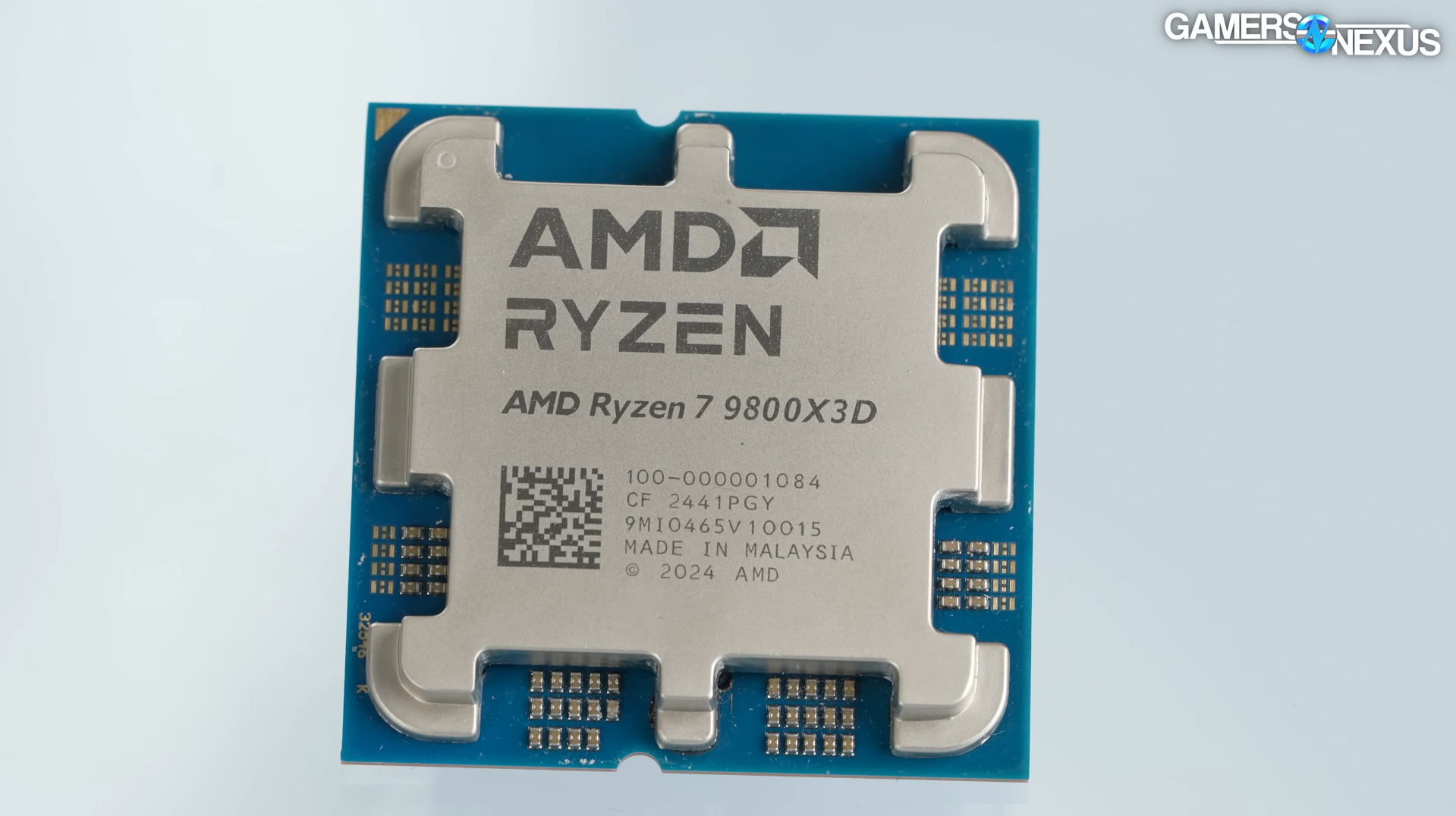

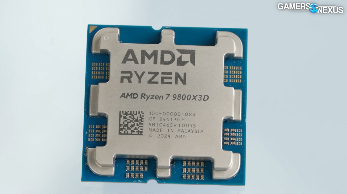

Gamers Nexus опубликовал историю о фальшивом процессоре Ryzen 7 9800X3D, который один из пользователей приобрёл через Amazon. После детального разбора стало ясно, что устройство не содержит ни одного рабочего чиплета — ни CCD (Compute Chiplet), ни I/O-модуля. Это делает его полностью неработоспособным в плане вычислений.

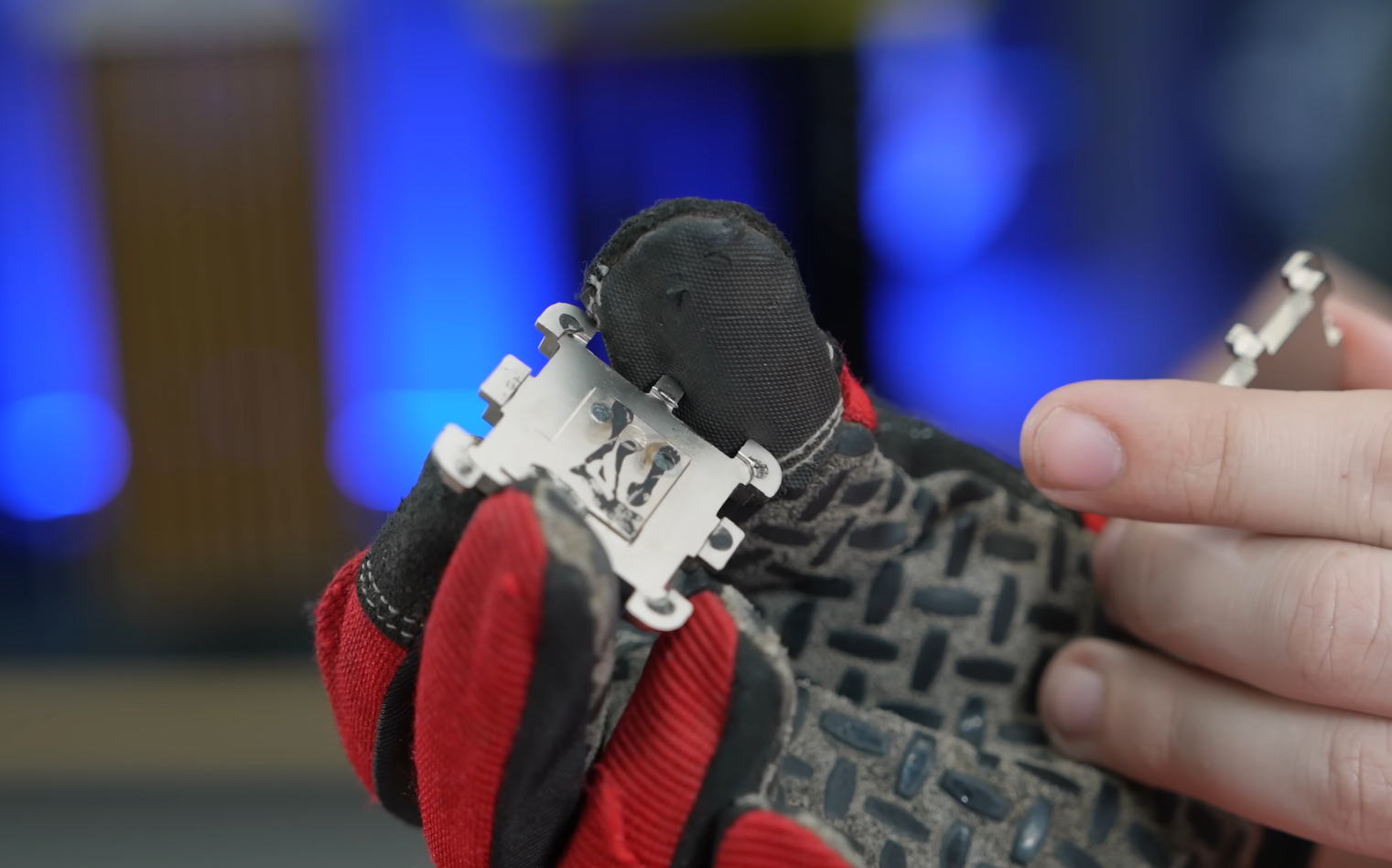

Процессор был отправлен на рассмотрение после того, как покупатель заметил странности в упаковке и внешнем виде устройства. При нагреве до 160 градусов Цельсия специалисты сняли интегрированный теплораспределитель (IHS), чтобы заглянуть внутрь. Оказалось, что плата пустая: вместо положенных кристаллов установлены лишь имитирующие элементы, а расположение электронных компонентов отличается от оригинала.

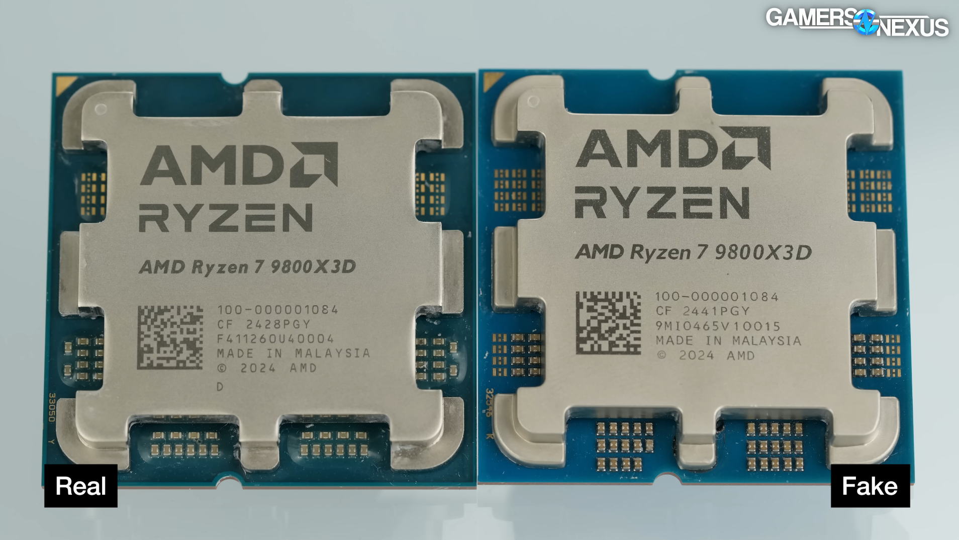

Особое внимание привлекло то, что на печатной плате отсутствовали следы пайки, которые обычно видны на настоящих процессорах. Также ориентация мелких элементов (SMD) напоминала Ryzen 5 7600, хотя и она не совпадала по характеристикам. На поверхности IHS были обнаружены расхождения в надписях, цвете и форме отверстий — всё это указывает на попытку маскировки под более мощный чип.
