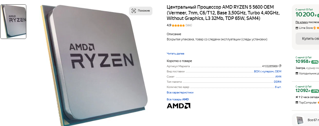

Например, в указанном выше тесте компьютер автора работал на базе процессора Ryzen 5 5600. Вот только такой камень вышел в 2020, а у моего знакомого ПК работает под Ryzen 5 3600Х. Даже с более мощным Ryzen 5 5600 получить больше 10% разницы между двумя поколениями видеокарт сложно, ну а с Ryzen 5 3600Х фрамрейт и вовсе будет аналогичен. Вот только популярные блогеры предпочитают флагманские комплектующие, поэтому даже во время тестов даже недорогих видеокарт используют процессор Ryzen 7 7800X3D. После того как мой знакомый узнал о сроках техобслуживания видеокарты в сервис-центре, то решил посмотреть тесты в интернете. Делать это нужно было ещё до того, как класть видеокарту в корзину, но сделанного не воротишь. Что же, мой знакомый узнал, что его старая GeForce RTX 2060 Super на целых 30% медленнее GeForce RTX 4060, после чего обратился за помощью ко мне. Я не сразу вспомнил, какой процессор стоит у него на ПК, поэтому также подумал, что видеокарта имеет какие-то проблемы. Всё встало на свои места, после того, как я удалённо зашёл на его ПК через TeamViewer.

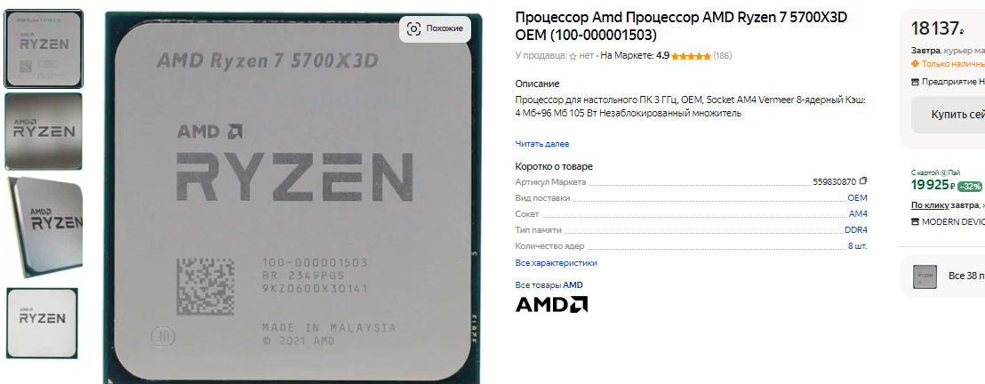

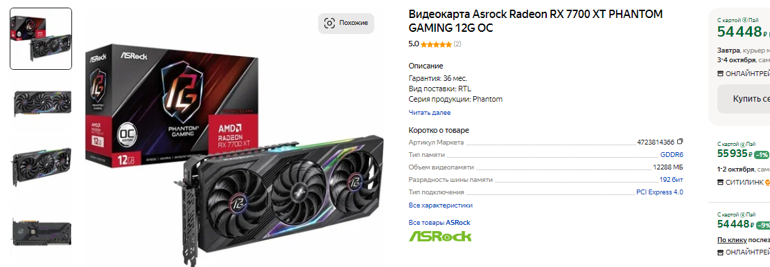

Пришлось созвониться по телефону. Я долго объяснял моему знакомому, что прогресс в области настольной графики замедлился, а также убеждал его в том, что его процессор сильно устарел. Парень он зажиточный, но всегда экономит на мелочах. Учитывая тот факт, что компьютера ему хватало для запуска всех новинок в 1080р на высоких настройках графики, то дополнительные растраты казались ему не обязательными. На этот раз всё было иначе. Поскольку монитор он уже отдал своим родственникам, то пришлось делать апгрейд. Внутри стояла материнская плата на чипсете В450, поэтому покупать новую не потребовалась. Мы заменили старый Ryzen 5 3600Х на более мощный Ryzen 7 5700X3D, а также купили видеокарту Radeon RX 7700 XT. Блок питания устанавливал я в 2019 году, взяв с запасом 750 Вт. Все эти годы блок питания работал стабильно, поэтому заменять его не пришлось. 16 Гб памяти также не требовали замены. Апгрейд оказался несложным, но обошёлся моему знакомому в приличную сумму денег, которую он намеревался потратить на хороший коньяк или виски. Тут я точно не уверен.
Поскольку GeForce RTX 4060 покупалась менее 14 дней назад, её удалось вернуть. В магазине даже не стали возмущаться, поскольку мой знакомый предложил им доплатить разницу до более скоростной Radeon RX 7700 XT. Словом, всё окончилось хорошо, но отняло у меня массу времени. Вначале я смотрел тесты видеокарты через TeamViewer, после мы несколько раз переустанавливали драйвер. До переустановки операционной системы не дошло только чудом, ведь я вовремя увидел старый процессор. О том, что раньше на ПК стояла GeForce RTX 2060 Super, я тоже узнал не сразу, ведь ко мне обратились помочь выяснить, почему видеокарта в играх работает так плохо. Словом, если геймер не готов смотреть тесты и вовремя не обращается за помощью к более знающим друзьям и знакомым, то ситуация может выйти из-под контроля. Я не могу назвать Radeon RX 7700 XT недорогой, вот только выбора сегодня у нас с вами нет. Если вы купили видеокарту в 2019 году, а после этого замените её на графический чип аналогичного сегмента, то можете либо не заметить, либо обнаружить небольшую разницу между ними. Требования к играм растут, ну а видеокарта упрямо топчутся на месте.
