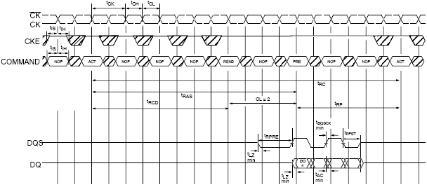

Теперь разберём каждый по очереди. Схема таймингов включает в себя задержки CL-Trcd-Trp-Tras соответственно.
Если вы внимательно читали статью, то узнали, что для работы с памятью необходимо для начала выбрать чип, с которым мы будем работать. Делается это командой CS# (Chip Select). Затем выбирается банк и строка. Перед началом работы с любой строкой необходимо её активировать. Делается это командой выбора строки RAS# (при выборе строки она активируется). Затем (при операции линейного чтения) нужно выбрать столбец командой CAS# (эта же команда инициирует чтение). Затем считать данные и закрыть строку, совершив предварительный заряд (precharge) банка.
Тайминги расположены по порядку следования в простейшем запросе (для простоты понимания). Сначала идут тайминги, затем подтайминги.
Trcd, RAS to CAS delay – время, необходимое для активизации строки банка, или минимальное время между подачей сигнала на выбор строки (RAS#) и сигнала на выбор столбца (CAS#).
CL, Cas Latency – минимальное время между подачей команды на чтение (CAS) и началом передачи данных (задержка чтения).
Tras, Active to Precharge – минимальное время активности строки, то есть минимальное время между активацией строки (её открытием) и подачей команды на предзаряд (начало закрытия строки). Строка не может быть закрыта раньше этого времени.
Trp, Row Precharge – время, необходимое для предварительного заряда банка (precharge). Иными словами, минимальное время закрытия строки, после чего можно активировать новую строку банка.
CR, Command Rate 1/2T – Время, необходимое для декодирования контроллером команд и адресов. Иначе, минимальное время между подачей двух команд. При значении 1T команда распознаётся 1 такт, при 2T – 2 такта, 3T – 3 такта (пока только на RD600).

Trc, Row Cycle Time, Activate to Activate/Refresh Time, Active to Active/Auto Refresh Time – минимальное время между активацией строк одного банка. Является комбинацией таймингов Tras+Trp – минимального времени активности строки и времени её закрытия (после чего можно открывать новую).
Trfc, Row Refresh Cycle Time, Auto Refresh Row Cycle Time, Refresh to Activate/Refresh Command Period, – минимальное время между командой на обновление строки и командой активизации, либо другой командой обновления.
Trrd, ACTIVE bank A to ACTIVE bank B command, RAS to RAS Delay, Row Active to Row Active – минимальное время между активацией строк разных банков. Архитектурно открывать строку в другом банке можно сразу за открытием строки в первом банке. Ограничение же чисто электрическое – на активацию уходит много энергии, а потому при частых активациях строк очень высока электрическая нагрузка на цепи. Чтобы её снизить, была введена данная задержка. Используется для реализации функции чередования доступа к памяти (interleaving).

Twcl, Write Latency – задержка между подачей команды на запись и сигналом DQS. Аналог CL, но для записи.
Tdal, цитата из JEDEC 79-2C, p.74: auto precharge write recovery + precharge time (Twr+Trp).
Trcd_rd/Trcd_wr, Activate to Read/Write, RAS to CAS Read/Write Delay, RAW Address to Column Address for Read/Write – сочетание двух таймингов – Trcd (RAS to CAS) и rd/wr command delay. Именно последним и объясняется существование разных Trcd – для записи и чтения (Nf2) и установки BIOS – Fast Ras to Cas.
Tck, Clock Cycle Time – период одного такта. Именно он и определяет частоту памяти. Считается она следующим образом: 1000/Tck=X Mhz (реальная частота).
