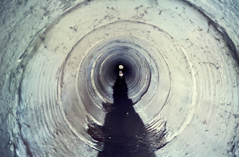

Бетонные канализационные трубы постоянно испытывают высокие нагрузки, подвергаясь воздействию агрессивных кислот, вырабатываемых бактериями, живущими в сточных водах. Новая добавка поможет таким конструкциям восстанавливаться самостоятельно, причем в этом процессе будет использоваться канализационный шлам.
Со временем кислоты, вырабатываемые бактериями в сточных водах, приводят к тому, что бетонные канализационные трубы трескаются и в конечном итоге выходят из строя. University of South Australia Depositphotos.

До тех пор, пока изготовленная таким способом бетонная труба будет оставаться неповрежденной, все капсулы тоже будут находиться в бетоне. Однако если в какой-то момент концентрация кислот в сточных водах повысится и бетон растрескается, чувствительные к изменению рН оболочки капсул разорвутся, высвободив содержимое.
Первый в мире проект по " самовосстановлению" растрескавшегося бетона с помощью иловых отложений позволит сэкономить на ремонте канализационных труб Австралии более 1,4 миллиарда долларов.  University of South Australia.  Depositphotos.
Когда диоксид кремния и оксид алюминия из иловых отложений смешиваются с гидроксидом кальция в присутствии воды, образуется твердый гель, который немедленно заполняет трещину. Со временем гидроксид кальция карбонизируется, образуя прочный панцирь из карбоната кальция, который надолго восстанавливает повреждение.
