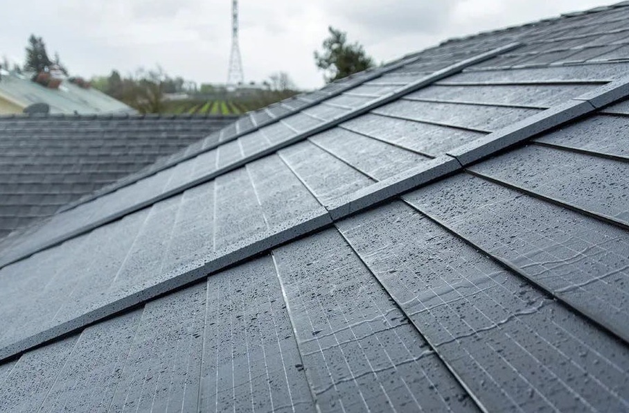

Крупнейший в Северной Америке производитель кровельных и гидроизоляционных материалов только что сделал шаг навстречу экологичному будущему. Недавно компания GAF представила первую в мире солнечную черепицу, которая интегрирует солнечную энергию в существующие кровельные материалы и конструкции.

GAF предлагает солнечные панели, которые можно крепить гвоздями или саморезами, как обычную черепицу, что значительно упрощает монтаж на существующие крыши. Кроме того, ее легче заменить или отремонтировать благодаря копланарной конструкции, в которой электрические компоненты расположены спереди, а не сзади, что также существенно облегчает обслуживание.
Обычные солнечные панели на крыше требуют направляющих, чтобы к ним можно было прикрутить соответствующие элементы. Новая черепица, получившая название Timberline Solar Shingles, фиксируется гвоздями через трехдюймовую крепежную планку.

Солнечная черепица Timberline - это первый продукт, который был сертифицирован как солнечные элементы  и как строительный материал. Новые панели устойчивы к огню, по ним можно ходить, как по обычным доскам, при этом они достаточно прозрачны, чтобы свет проникал на фотоэлектрические элементы, расположенные между стеклом и полимером. Солнечные элементы из поликремния, встроенные в черепицу, имеют номинальную эффективность 22,6%, что всего на несколько пунктов меньше, чем у самых современных коммерческих элементов.
