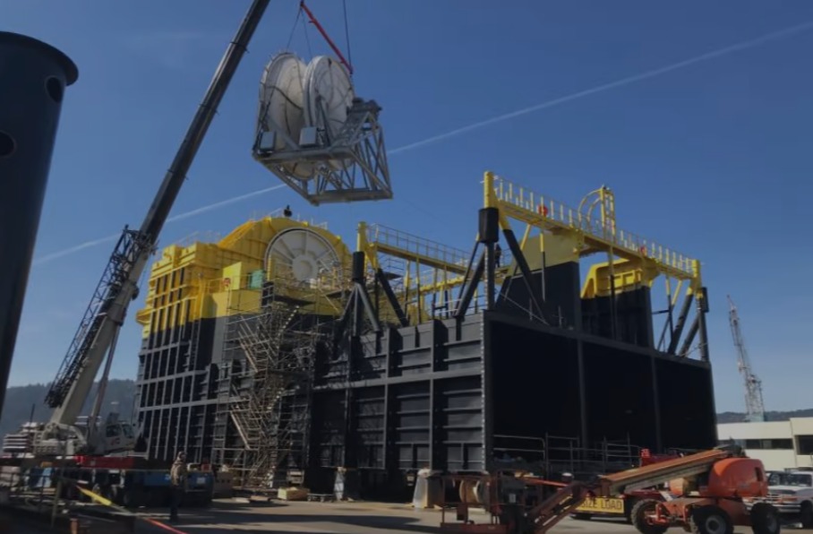

В 2020 году ирландская компания OceanEnergy провела на Гавайях испытания своего первого прототипа генератора колебаний водяного столба, а буквально вчера подписала контракт на реализацию четырехлетнего плана по строительству и коммерческому использованию своей самой крупной волновой электростанции на острове Оркни в Шотландии. OE35, заявленное как самое мощное в мире плавучее устройство для получения энергии волн, безусловно, производит сильное впечатление. Несмотря на то Шотландия пока не определилась с габаритами установки, конструкцию, которую компания построила для испытаний на полигоне ВМС США на Гавайях, имеет размеры 38 x 18 м, осадку 9,4 м и общий вес 826 тонн.
Этот массивный генератор волновой энергии OE35 был построен на верфи в Орегоне и отбуксирован на Гавайи для проведения испытаний. OceanEnergy
В ходе испытаний установка работала на пониженной мощности в 500 кВт, но по заявлению специалистов она способна работать на 1,25 МВт. Для строительства таких объектов требуются мощности уровня судостроительных верфей. Так, например, гавайская система была изготовлена орегонской компанией Vigor. После завершения строительства машина была отбуксирована на испытательный полигон для ввода в эксплуатацию. На видео ниже вы можете получить представление о масштабах этой технологии. Не маленький проект! Не находите?

Принцип работы системы сравнительно прост. Закрепленный на океаническом дне OE35 плавает на поверхности, пока волны набегают на три большие камеры и затем откатываются обратно. Когда уровень воды в этих камерах поднимается, воздух выталкивается наружу. При понижении уровня воды воздух поступает обратно.
В своем концепте OceanEnergy использует технологию, разработанную в Северной Ирландии и позволяющую извлекать энергию за счет двунаправленного давления воздуха. Речь идет о турбине Уэллса, изобретенной в Белфасте в конце 70-х годов. В этой воздушной турбине используется симметрично расположенная поверхность лопаток, позволяющую им всегда вращаться в одном направлении, независимо от направления потока воздуха или жидкости.
