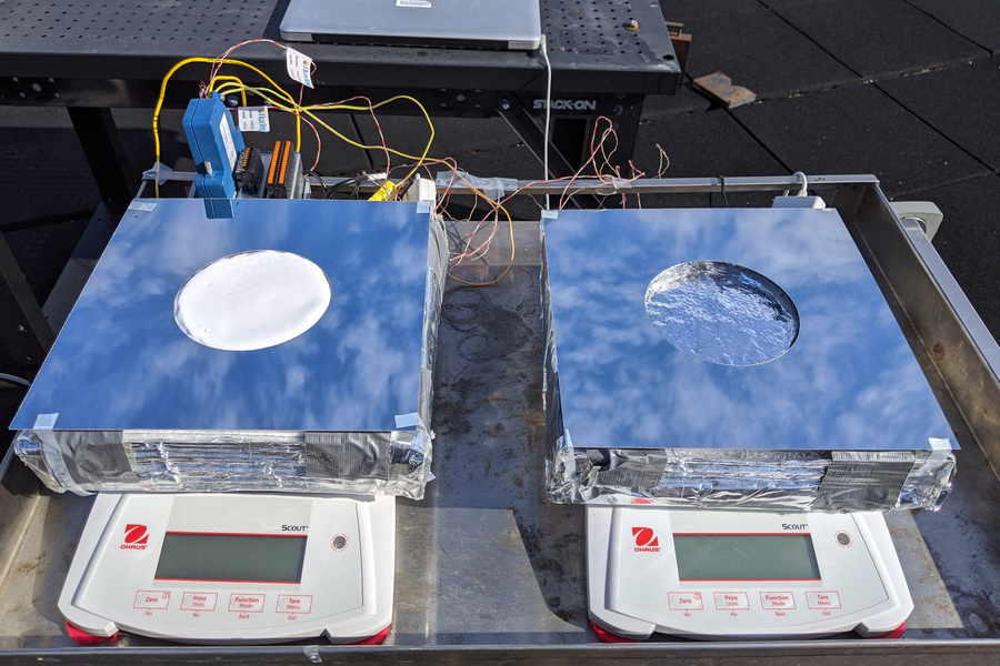

4-дюймовая (102 мм) четырехугольная модель охлаждающего устройства (слева) тестируется на крыше MIT. Справа для сравнения расположен модуль, использующий только испарительное охлаждение. Zhengmao Lu
