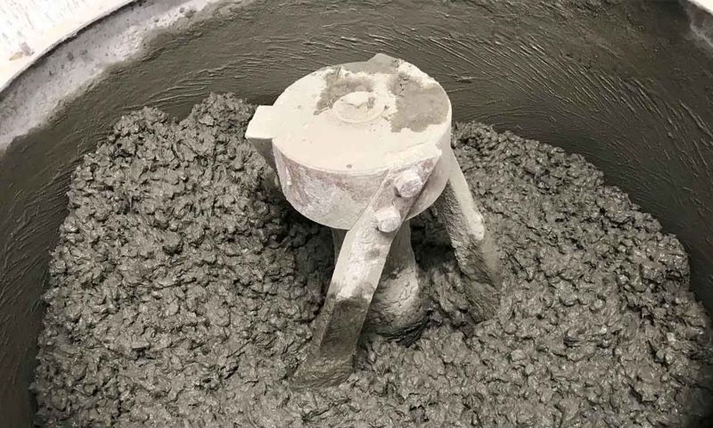

Частицы измельченных шин подмешиваются во влажный бетон. Mohammad Islam, RMIT

Опираясь на исследования своих коллег, ученые из австралийского университета RMIT выяснили, что проблема сцепления связана с пористостью резины. Точнее, при замешивании бетона поры в резине заполняются водой, но после испарения воды и застывания бетона эти поры превращаются в пустоты на границе между резиной и цементом.
Чтобы решить эту проблему, исследователи взяли жидкий бетон со 100% резиновым наполнителем и поместили в стальные пресс-формы. Таким образом, в процессе застывания бетон находился под мощным давлением, сжимающим частицы резины и поры внутри них.
Результаты экспериментов показали, что по сравнению с бетоном из 100% шинного заполнителя, полученным обычным способом, новая методика позволяет увеличить прочность на сжатие, изгиб и растяжение на 97%, 59% и 20% соответственно.
