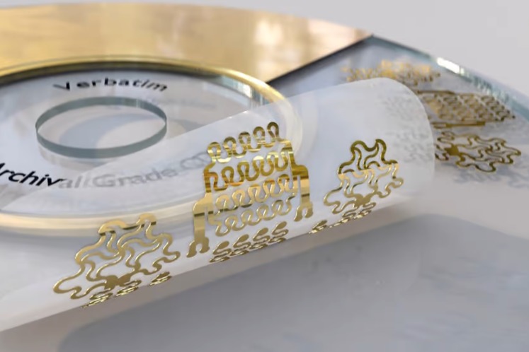

Под руководством докторанта Мэтью Брауна и доцента Ахиона Коха была разработана методика, при которой золотые компакт-диски сначала замачивались на 90 секунд в ацетоне. Это разрушало поликарбонат, ослабляя связь между ним и фольгой. Затем на обнажившийся золотой слой наклеивали клейкую полиамидную ленту, а затем снимали ее вместе с драгоценной фольгой.
С помощью станка для резки Cricut Machine (данный механизм используется для резки и раскроя практически любого материала с помощью огромного набора инструментов), золотая фольга были разрезана на гибкие ленты. Такие тончайшие золотые структуры могут быть многократно нанесены на кожу человека и при необходимости удалены с нее. В сочетании с другой электроникой эти биосенсоры могут использоваться для мониторинга электрической активности сердца и мышц пользователя, а также для измерения уровня лактозы, глюкозы, рН и кислорода. Все данные могут быть переданы на смартфон через Bluetooth.
Модели носимых биосенсоров, изготовленных с помощью нового процесса. Binghamton University
