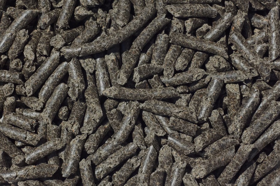

Белки, используемые в фильтрационных мембранах, были получены из арахисового и подсолнечного шрота ( см. фото). Depositphotos
