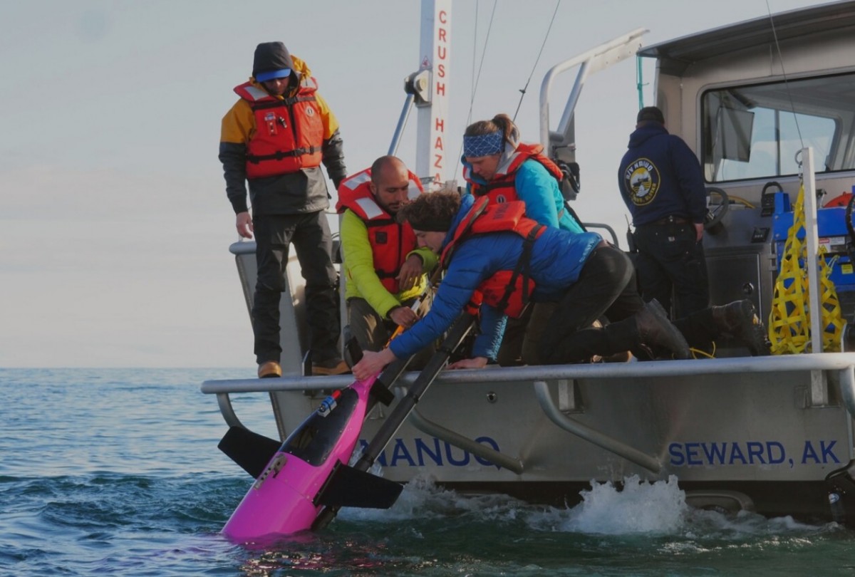

Исследователи поднимают беспилотник Seaglider после испытаний в реальных условиях. University of Alaska Fairbanks

Сначала чтобы правильно сбалансировать аппарат и убедиться в том, что его датчики выдают точные измерения, команда протестировала Seaglider в специальной емкости. После чего приступила к исследованиям на открытой воде, развернув беспилотник в заливе Воскресения штата Аляска. Таким образом, впервые в США команда измерила содержание CO2 в глубинах океана с помощью автономного подводного аппарата. В дальнейшем учёные планирует поделиться техническими деталями интеграции датчиков, чтобы другие команды могли присоединиться к проекту.
