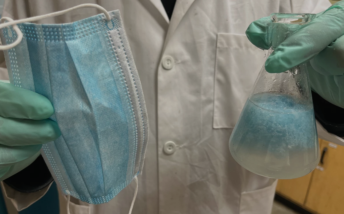

Ученые измельчили хирургические маски в волокна, которые перед замешиванием с цементом были обработаны водным раствором оксида графена.  Washington State University
Предыдущие исследования показали, что бетон меньше подвержен растрескиванию, если в него перед заливкой добавляют крошечные армирующие волокна. Учитывая этот факт, ученые из Университета штата Вашингтон (WSU) задались вопросом, может ли полипропиленовая или полиэфирная ткань из выброшенных медицинских масок быть источником этих волокон.
Чтобы выяснить этот вопрос, исследователи сначала удалили металлические носовые мостики и хлопковые ушные петли из одноразовых хирургических масок, а затем измельчили оставшуюся ткань на волокна длиной от 5 до 30 мм.
Затем волокна были обработаны раствором оксида графена. Он образовал на них покрытие, увеличив площадь поверхности, что помогло им прочно сцепиться с классическим портландцементом. Затем волокна были добавлены в состав бетонной смеси в соотношении 0,1 процента.
