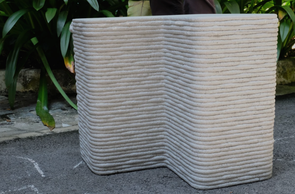

3D-печатная скамейка, изготовленная из бетона, в котором вместо песка использовалось измельченное стекло. Nanyang Technological University

В результате из полученной смеси с помощью 4-осевого роботизированного 3D-принтера была напечатана L-образная бетонная скамья высотой 40 см. После затвердевания конструкции выяснилось, что прочность нового материала практически не отличается от характеристик традиционного бетона с добавлением песка. Исследователи обнаружили, что залитый бетон: "не деформируется, не распадается на фракции, остается гибким и пластичным до полного затвердевания, а также обладает достаточной текучестью и легко проходит через сопло принтера".
