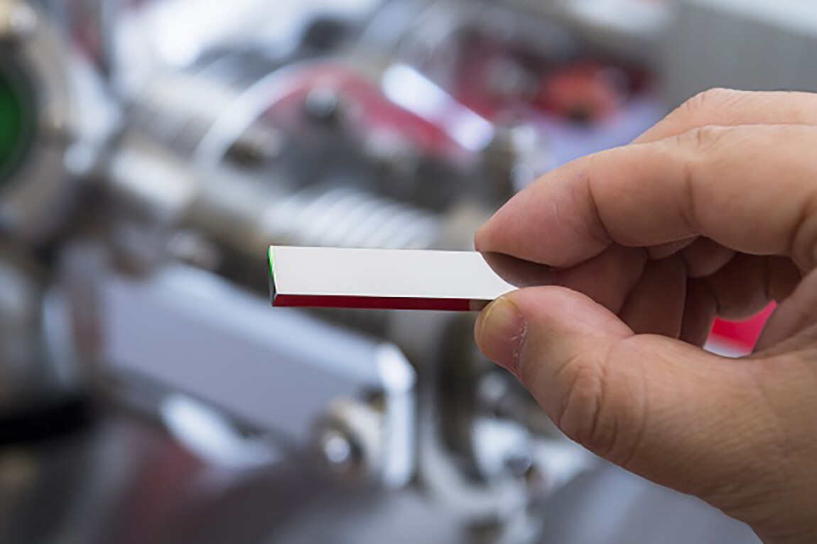

Исследователи Городского университета Гонконга случайно обнаружили первый в своем роде сплав, который не размягчается, а сохраняет свою жесткость при повышении температуры. И действительно, высокоэнтропийный элинвар становится более жестким и пружинистым по мере приближения температуры к 1 000 К (727°C, 1 341 °F). Ни один из известных металлов не ведет себя подобным образом.

"Пружинистый" высокоэнтропийный сплав Элинвар. Команда провела эксперименты, в которых стальной шарик ударялся о (слева направо) пластину из сплава Co25Ni25(HfTiZr)50, пластину из Cu50Zr45Al5, сплав NiAl и промышленную нержавеющую сталь. Пластина из сплава Co25Ni25(HfTiZr)50 оказалась самой пружинистой. CityU Research.
