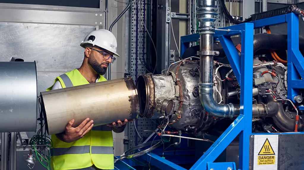

В здании на окраине бизнес-парка недалеко от Шеффилда исследователь Ихаб Ахмед готовится к запуску небольшого реактивного двигателя. Когда-то этот двигатель служил вспомогательной силовой установкой для коммерческого авиалайнера, но теперь он используется в качестве испытательного стенда для новых видов топлива, созданных в соседней лаборатории.
Эта установка является ключевой особенностью Инновационного центра устойчивого развития топлива Шеффилдского университета (SAF-IC) - исследовательского центра, предназначенного для разработки и тестирования синтетического топлива в небольших масштабах перед переходом к более крупномасштабному производству. Из расположенной рядом комнаты управления Ихаб следит за запуском и работой двигателя с помощью ряда компьютерных экранов, которые также позволяют в режиме реального времени анализировать выхлопные газы.
