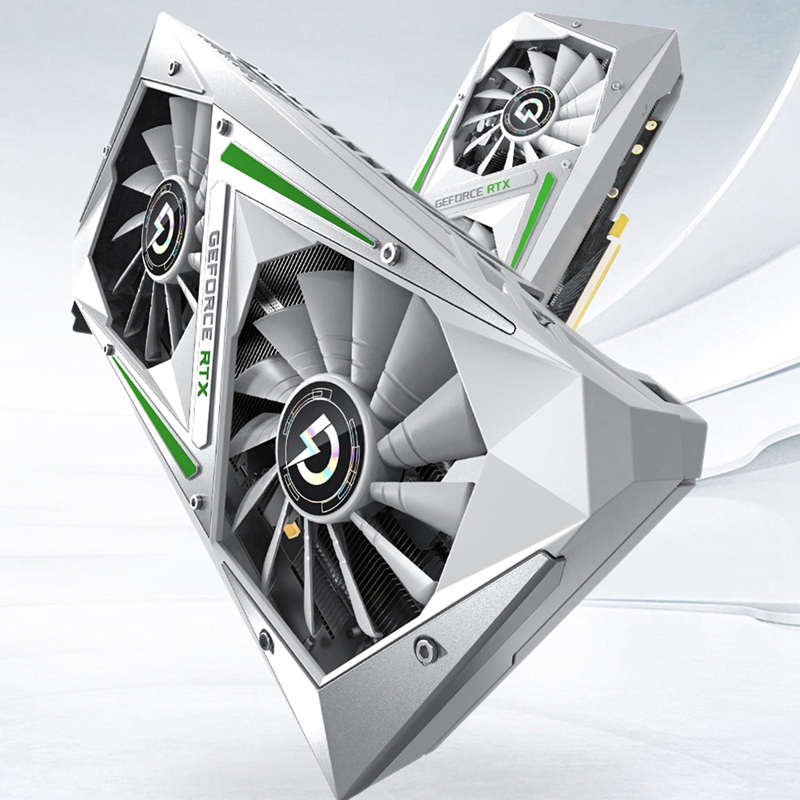

Что на самом деле из себя представляет китайский бренд Peladn и на чем именно экономия
  Рынок видеокарт заполняют видеоускорители от нового для российских пользователей вендора - Peladn, самой привлекательной чертой которого является - цена. На тестовый стенд к Виктору попали модели RTX 3080 на 3 вентилятора, RTX 3080 Turbo, соответственно с 1 турбиной и RTX 3060 Ti на 2 вентилятора.
