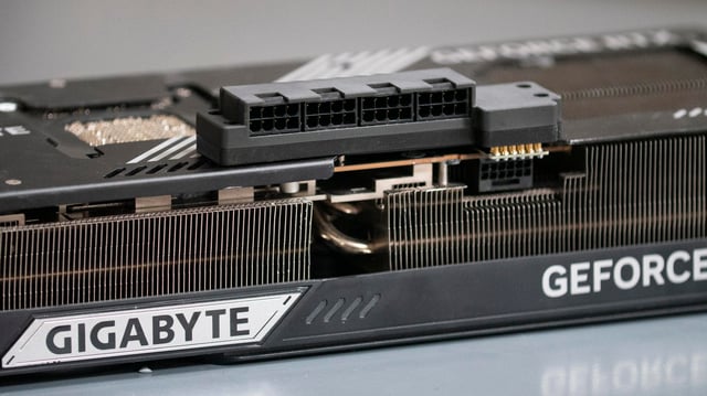

Моддер под ником DallasGrave представил кастомную модификацию питания для GeForce RTX 5090, включающую четыре коннектора 8-pin. Данное решение должно исключить возможность оплавления 16-контактного разъёма 12V-2x6, из-за которого уже не раз выходили из строя флагманские видеокарты.Источник изображения: DallasGrave
В отличие от других адаптеров, передающих питание через тот же проблемный интерфейс, энтузиаст использовал специальную печатную плату, припаянную напрямую к контактам видеокарты. Модуль работает независимо от родного 16-контактного коннектора. По словам моддера, ток на проводник падает почти вдвое — примерно до 4,1–4,4 А при 600 Вт. Как утверждается, температура самой платы достигает 45 градусов, а общее снижение температуры в области контакта достигает 20 градусов.
Модуль включает предохранительные силовые соединения. Также планируется интегрировать возможность мониторинга и ограничения тока. Энтузиаст уже тестировал модифицированную RTX 5090 при 800 Вт с шунтирующим подключением. Однако такие испытания не гарантируют долговечность графического процессора. Разработчик заявил, что в настоящий момент проводит ряд дополнительных тестов, включая 24-часовую эксплуатацию адаптера при полной нагрузке.
