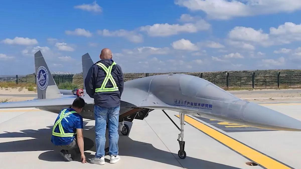

В Китае разработали и успешно испытали на одном из аэродромов в провинции Ганьсу беспилотный летательный аппарат с новым вращающимся детонационным двигателем (RDE).
Совместными усилиями Научно-исследовательский институт промышленных технологий Университета Чунцина и частная китайская компания TWR, базирующаяся в Шэньчжэне, разработали и успешно испытали на одном из аэродромов в провинции Ганьсу  новый беспилотный летательный аппарат с новым вращающимся детонационным двигателем (RDE).
Беспилотник, получивший название FB-1 RDE, имеет весьма специфический двигатель, который отличается от двигателей в уже используемых армиями мира других беспилотных летательных аппаратах.  Длина беспилотника составляет 5 метров, он, по сообщениям китайских СМИ, способен летать со скоростью, никогда ранее не достигавшейся.
Как утверждают китайские информационные агентства, использованный в этом беспилотнике совершенно новый тип небольшого, но мощного прямоточного воздушно-реактивного двигателя мощностью 5 Маха, работающего на керосине, может разгонять реактивные самолеты со скоростью в девять раз быстрее звука.
