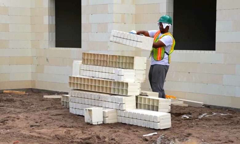

И в этом плане обращает на себя внимание разработка базирующейся во Флориде компанией    Renco  не только инновационного состава строительных элементов из минерального композита, армированного волокном (MCFR), но и форма строительных элементов. В частности, тот факт, что предложенная компанией конструкция кирпичей позволяет соединять их как в игрушках Lego при возведении стен, балок, перекрытий, крыши, создавать по аналогии Lego различные строительные блоки.

Предлагаемые Renco кирпичи/блоки состоят из переработанного стекловолокна, смеси натуральных минеральных соединений и смолы. При их использовании в нынешнем виде можно возводить конструкции высотой до пяти этажей. По сообщению компании, бригады из примерно одиннадцати рабочих достаточно для строительства трехэтажных зданий с использованием новых строительных элементов. Сборка соединяемых деталей не представляет больших сложностей: используется специальный запатентованный клей, которые наносится с помощью созданных для этого пистолетов, применяются резиновые молотки, чтобы толкать блоки.
Таким образом, как заявляется, использование этой новой системы должно сократить время и стоимость строительства здания. Предлагаемое решение, позволяет избежать ряд проблем в строительной отрасли, включая нехватку рабочей силы и волатильность цен на бетон и сталь. На строительных площадках нет необходимости прибегать к использованию тяжелого оборудования, такого как лифты и краны. Применяемый клей в своей основе имеет метилметакрилат, аналогично тому, который используется в морской, аэрокосмической и автомобильной промышленности. Кроме того, в производстве нового типа кирпичей используется менее дорогой материал, чем в эквивалентных конструкциях из дерева, бетона или стали.  Постройки по новой технологии и с использованием новых кирпичей, как заявляется,  обладают устойчивостью к ветру со скоростью около 275 миль в час.
