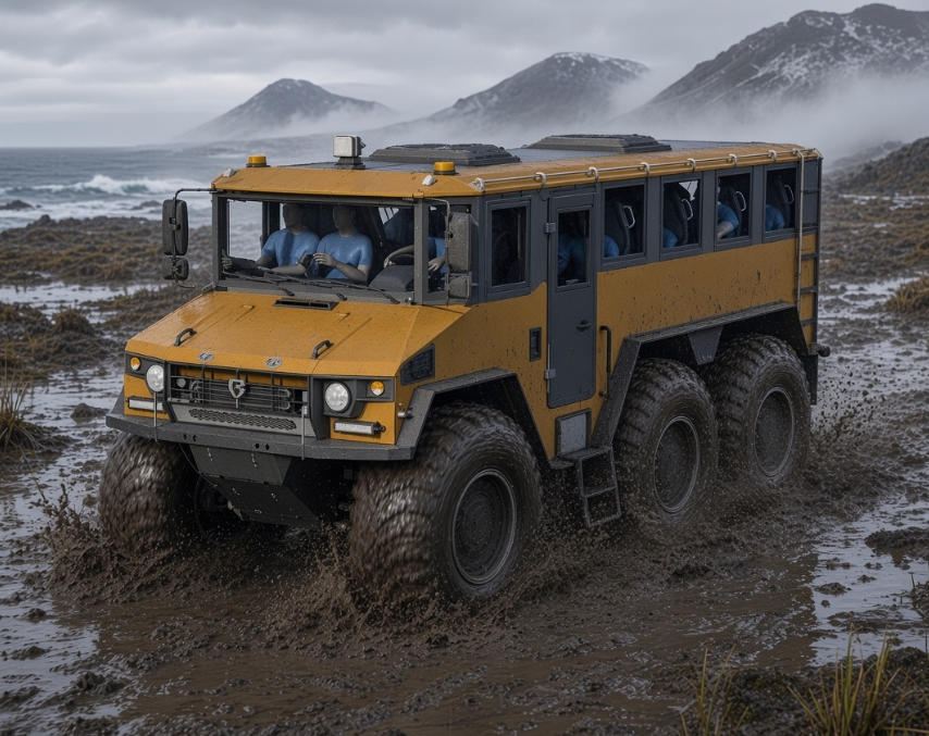

Машина рассчитана на перевозку организованных групп туристов и научных экспедиций в условиях полного бездорожья, при низких температурах и на водных преградах.
Новая полезная модель относится к колёсным транспортным средствам высокой проходимости. Её ключевое отличие от существующих аналогов — оптимизированная компоновка салона, обеспечивающая комфорт при длительных поездках.
Изображение: Grok
Снегоболотоход построен на раме с кузовом, оснащён тремя мостами с колёсной формулой 6×6 и шинами низкого давления. Пассажирский салон вмещает 19 человек: одно водительское сиденье, два отдельных пассажирских места справа от водителя и шестнадцать мест, расположенных попарно друг за другом. В кормовой части организовано не менее четырёх спальных мест.
Площадь остекления составляет не менее 30% от общей площади кузова, а лобовое и боковые стёкла выстроены на одной верхней и нижней линии. Такое решение обеспечивает круговой обзор, снижает укачивание и уменьшает психологическое давление замкнутого пространства при длительных экспедициях.
