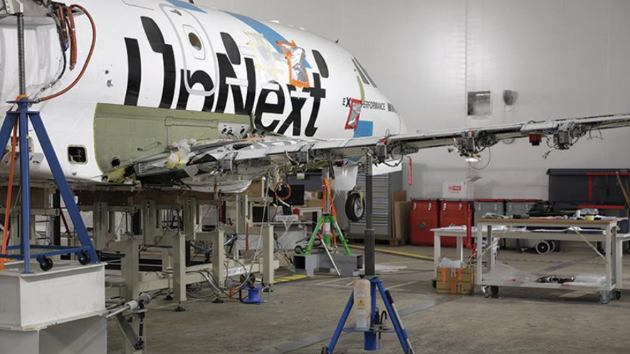

До рулежных испытаний в 2026 году самолет с изменяющим форму крылом Airbus Extra Performance Wing должен пройти наземные испытания на вибрацию и нагрузку крыла в этом году. Источник: Airbus UpNext

Airbus разработал переходной блок, который служит интерфейсом между демонстрационным крылом и фюзеляжем самолета Cessna. Источник: Airbus UpNext
