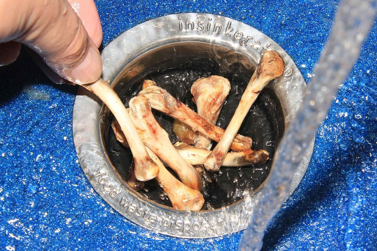

Перед использованием следует открыть холодную воду, вместе с которой объедки через манжету попадают во внутреннюю камеру объемом 980 мл. Там их будет ждать вращающийся со скоростью 1420 об/мин диск с закрепленными на нем стальными кулачками. Именно они и дробят отходы, после чего частички отбрасываются центробежной силой на перфорированные стенки, и там перетираются в мелкодисперсную кашицу, которая через запатентованную систему слива Includes Quiet Collar, уносится водным потоком.
Вращением диска управляет индукционный двигатель Dura-Drive мощностью 380 Вт. Создаваемого им крутящего момента достаточно для перетирания небольших костей. Из-за отсутствия трущихся элементов и новой системы шумоизоляции Quiet PLUS, диспоузер работает на 25% тише конкурентов. Чтобы предотвратить заклинивания, мотор может автоматически изменять направление вращения диска, кроме того предусмотрена защита от перегрузок.
Самое приятное, что диспоузер не нуждается в обслуживании: достаточно просто систематически использовать прибор. Твердые частички не только очистят сам диспоузер и заточат его терки, но и прочистят канализацию. Чтобы избежать появления неприятного запаха, периодически рекомендуется перетирать лимонные корки.
С чем же способен справиться InSinkErator ISE E75? Прибор легко переработает практически любые органические продукты: фрукты, овощи, каши, арбузные и дынные корки, различные очистки, макароны, мясо, морепродукты (включая креветок), кости рыб, птиц и небольших млекопитающих, орехи, яичную скорлупу и прочее. Можно смело отправлять в него ваш недоеденный обед или ужин. Исключить же из рациона стоит луковую шелуху, рыльца кукурузы, траву и жир, а также любые виды неорганических отходов: металл, стекло, пластика, нитки, полиэтилен и так далее.
