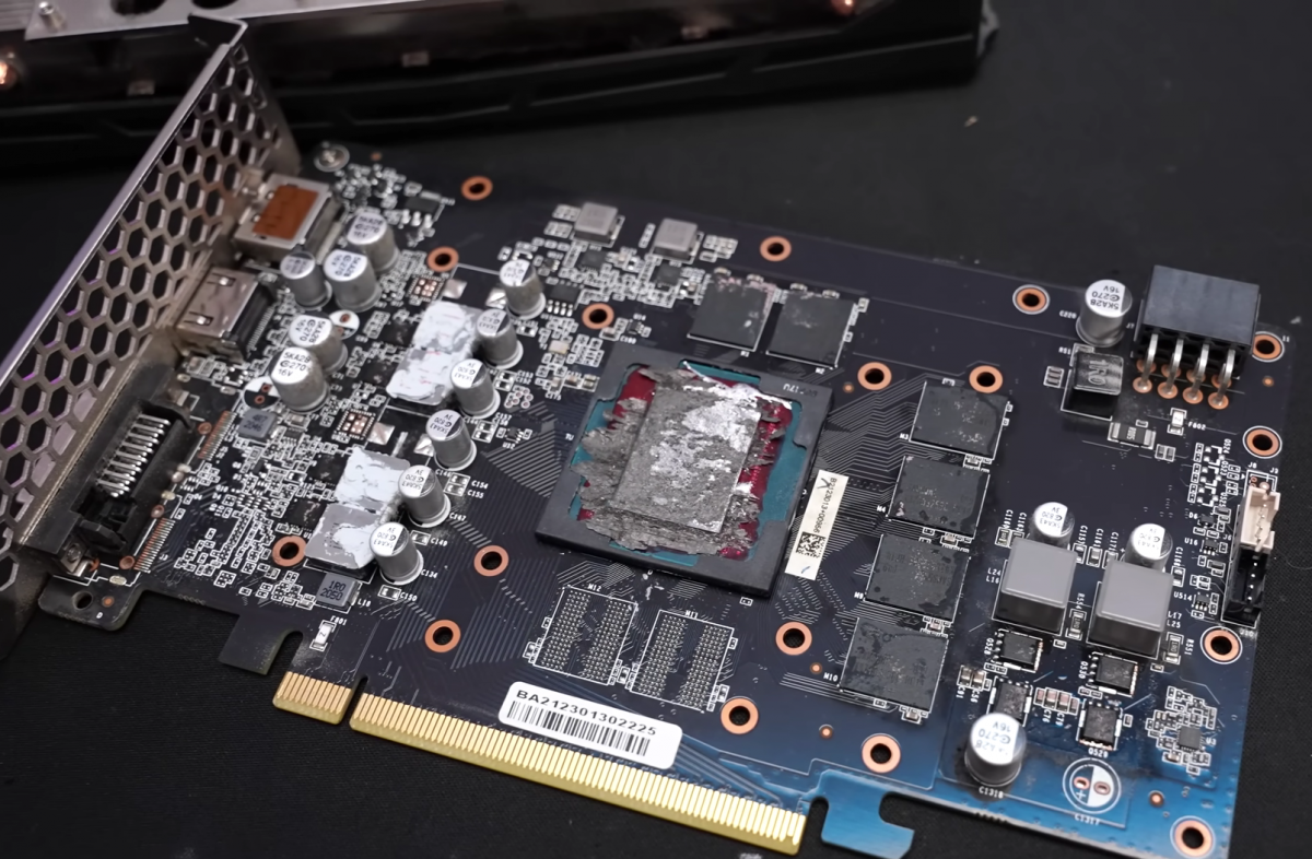

Как оказалось, не всегда стоит менять термоинтерфейс на жидкий металл даже если вы это и умеете делать. Любопытной историей поделился известный оверклокер De8auer. Один из пользователей отправил ему старую GeForce RTX 2060. Видеокарта была куплена с рук и постоянно грелась до 100 градусов, после чего сбрасывала тактовые частоты и работала медленно. К счастью, проблем замечено не было, поэтому De8auer решил разобраться в ситуации. После разборки видеокарты выяснилось, что предыдущий владелец явно переусердствовал. Так, он вместо обычной термопасты нанёс слой жидкого металла, вот только этот парень не знал о том, что используемый материал имеет в своей основе галлий. Ну а если вы хорошо знаете химию, то могли вспомнить о галлий способен образовывать сплавы с некоторыми металлами. В данном случае подошва кулера выполнена из алюминия, а в результате химического процесса диффузии галлий попал в трещины другого металла, повредив его структуру. Это так называемая диффузия по границам зёрен.
Ну а любители разгона знают, что подошва кулера должна быть ровной, поскольку трещины и неровности способны приводить к катастрофическим последствиям. De8auer не только снял слой жидкого металла с системы охлаждения, но и использовал станок с ЧПУ для полировки. После замены термопрокладок и нанесения обычной термопасты GeForce RTX 2060 стала демонстрировать нормальные температуры, чем очень порадовала своего нового владельца. Ну а вывод простой: слишком хорошо, тоже не хорошо. Не придумывайте велосипед. Если вы хотите улучшить температурный режим вашей видеокарты, начните с малого, ведь проблема может быть в засохшей термопасте или вышедших из строя прокладках. Не всегда требуется покупать систему жидкостного охлаждения, не говоря уже о замене жидкого металла. Как правило, подобная процедура интересна только экстремальным оверклокерам, поэтому в быту не используется.
