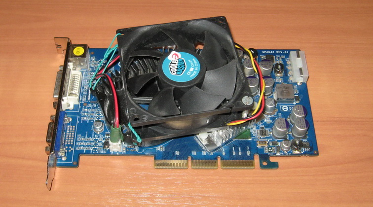

<br/><br/>После модификации (открутил верхнюю крышку и прикрутил на 2 самореза вентилятор 60 мм, вентиляторы запитал паралельно):
<br/>
<br/><br/>Температурный режим GPU практически не изменился и составляет в 2D – 60 град. при 80% оборотов, в 3D – 86-88 град. при 100% оборотов.
<br/>Температура переходного моста HSI заметно снизилась.
<br/>Шум в 3D практически не изменился – работает шумно.
<br/><br/>Радиатор алюминиевый и ребер мало и по высоте небольшие, поэтому температура высокая.
<br/>Сейчас прикрутил вместо тех 2 вентиляторов один - 80 мм, температура снизилась на 1-2 градуса и шум снизился, так как сам венти...
