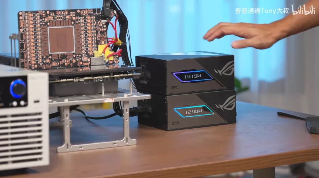

Проблема оплавления и возгорания кабелей питания RTX 5090 продолжает набирать обороты. На этом фоне Asus продемонстрировала, что её альтернативный стандарт подключения BTF (Back to the Future) способен обеспечивать стабильную работу видеокарты даже при мощности, втрое превышающей лимит RTX 5090, сохраняя безопасные температуры. Более того, тест показал, что BTF может работать совместно с традиционными 16-контактными разъёмами – на случай, если кто-то захочет рискнуть с экстремальным разгоном до 2600W.
В недавнем видео на Bilibili, переведённом Tom’s Hardware, глава Asus China Тони Ю продемонстрировал подачу почти 2 кВт на RTX 5090, чтобы показать устойчивость фирменного разъёма. Если другие производители примут стандарт BTF, это может не только снизить риск возгораний, но и изменить подход к проектированию кастомных ПК.
Напомним, технология появилась как ответ на сотни случаев плавления кабелей RTX 4090, о которых стали сообщать с момента выхода видеокарты. Причинами называли неполное подключение разъёмов, чрезмерные изгибы кабелей возле соединений, использование адаптеров для старых блоков питания ATX 2.0 и конструктивные недоработки стандарта 12VHPWR.
BTF решает эти проблемы за счёт полного отказа от внешних кабелей питания видеокарты. Новый разъём размещается на материнской плате, что упрощает сборку и снижает количество потенциальных точек отказа. Совместимые видеокарты и платы оснащены дополнительным разъёмом GC-HPWR и контактной площадкой рядом с PCIe.
Первая версия BTF была рассчитана на 600W – с запасом относительно штатного потребления RTX 5090 (575W). Вариант BTF 2.5 поднял планку до 1000W. В демонстрации Ю удалось почти удвоить эту мощность, при этом разъём оставался в безопасном температурном диапазоне: при 607W температура GC-HPWR не превысила 35°C, при 1300W – 38°C, а на пике чуть выше 1900W – 41°C.
Для сравнения Ю провёл финальный эксперимент, подключив к видеокарте два блока питания: один через GC-HPWR, другой через стандартный 16-контактный разъём. При подаче 1200W на один и 1400W на другой общее потребление карты превысило 2600W, что втрое больше недавнего экстремального разгона с модификацией шунтов у Der8auer (800W). В этих условиях температура 16-контактных разъёмов достигла около 70°C.
