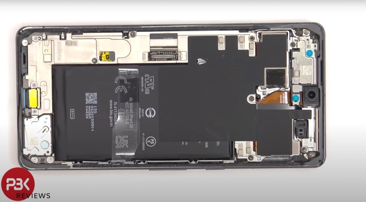

Google улучшила внутреннюю компоновку Pixel 7 Pro, что может стать основой улучшения тепловых характеристик. Разборка показала, что провод антенны mmWave проходит вокруг батареи, освобождая пространство для крупного блока графитовой ленты, охватывающей камеры, процессор и батарею. В прошлогоднем смартфоне провод антенны миллиметрового диапазона располагался над аккумулятором, что заставляло использовать меньше графитовой ленты для отвода тепла.
Раз графитовая лента в Pixel 7 Pro имеет намного большую площадь поверхности, она должна обеспечивать лучший отвод тепла. Это должно улучшить охлаждение устройства в целом. Как и у Pixel 6 Pro, новый смартфон получил большой медный радиатор в задней части экрана.

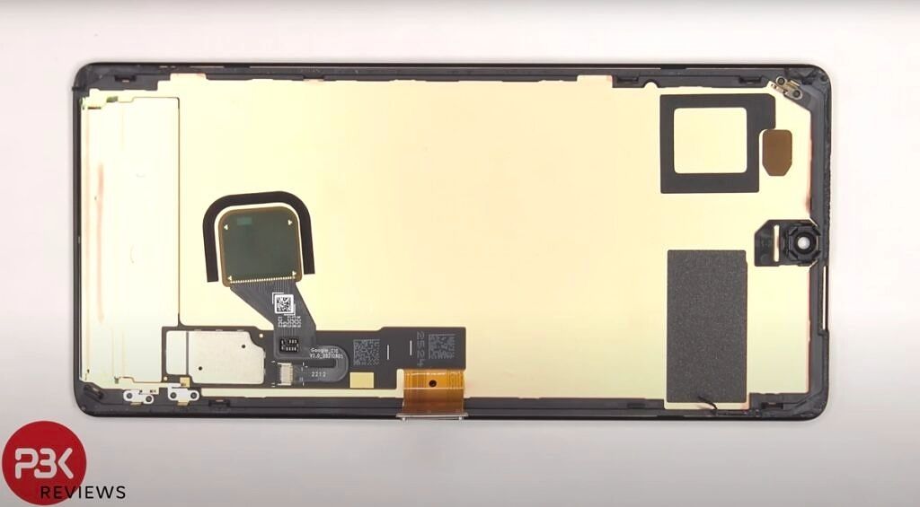

Вот только улучшенная компоновка не особо упрощает ремонт устройства. Как и у предшественника, экран заменить достаточно легко. Стоит нагреть клей по краям и панель извлекается.
Аккумулятор снова имеет язычки, но требуется изопропиловый спирт, чтобы ослабить клей. Порт USB Type-C и заднее стекло ремонтировать не легче, чем у Pixel 6 Pro. Порт припаян к системной плате, а заднее стекло приклеено к раме, пишет xda-developers.
