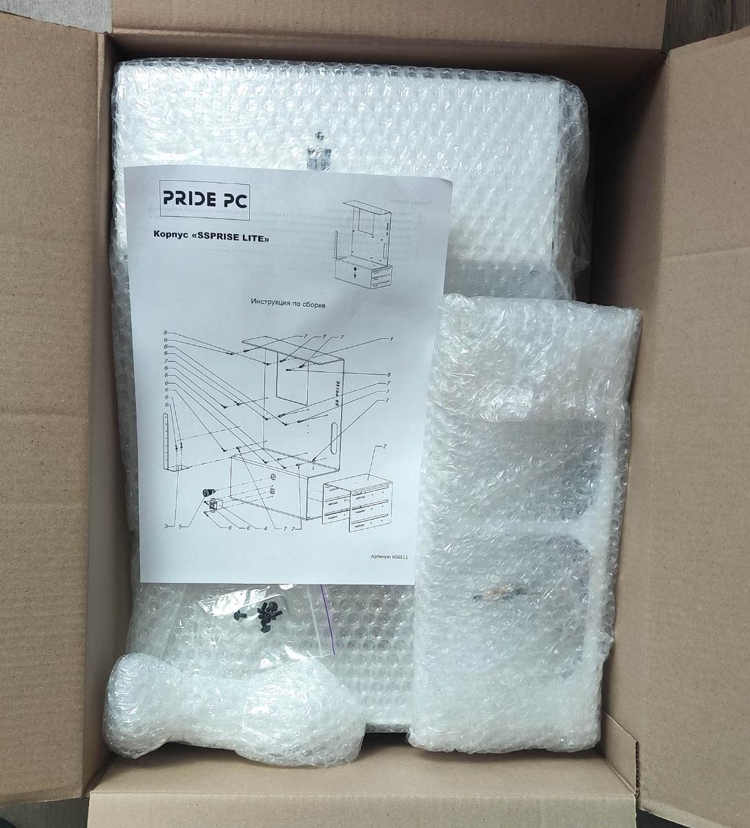

Корпус поставляется к картонной коробке.

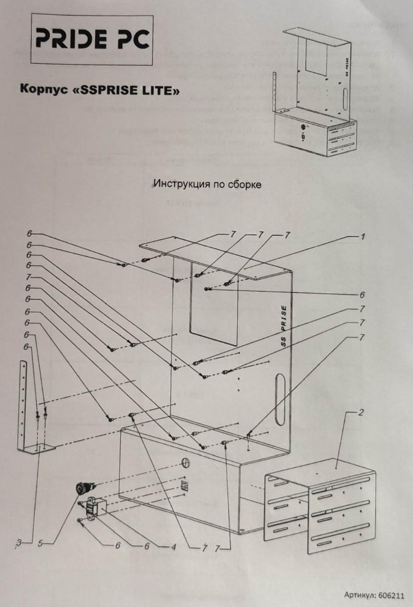

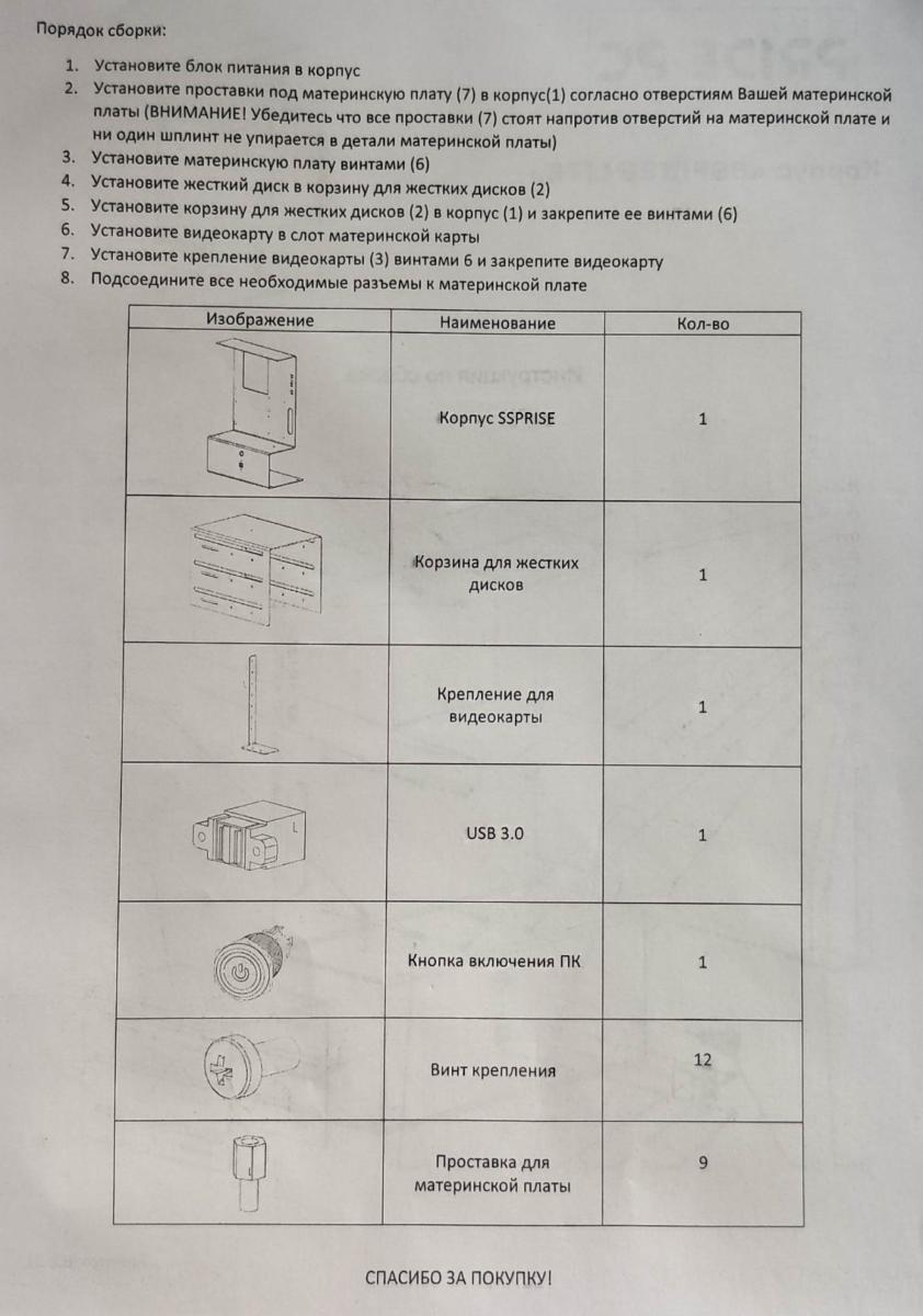

Внутри коробки корпус упакован в пупырчатую плёнку. С корпусом поставляется инструкция по сборке, поддерживающее крепление для установки карт расширения (и видеокарты) и пакетик с винтами крепления и небольшим ключом под шестигранник.

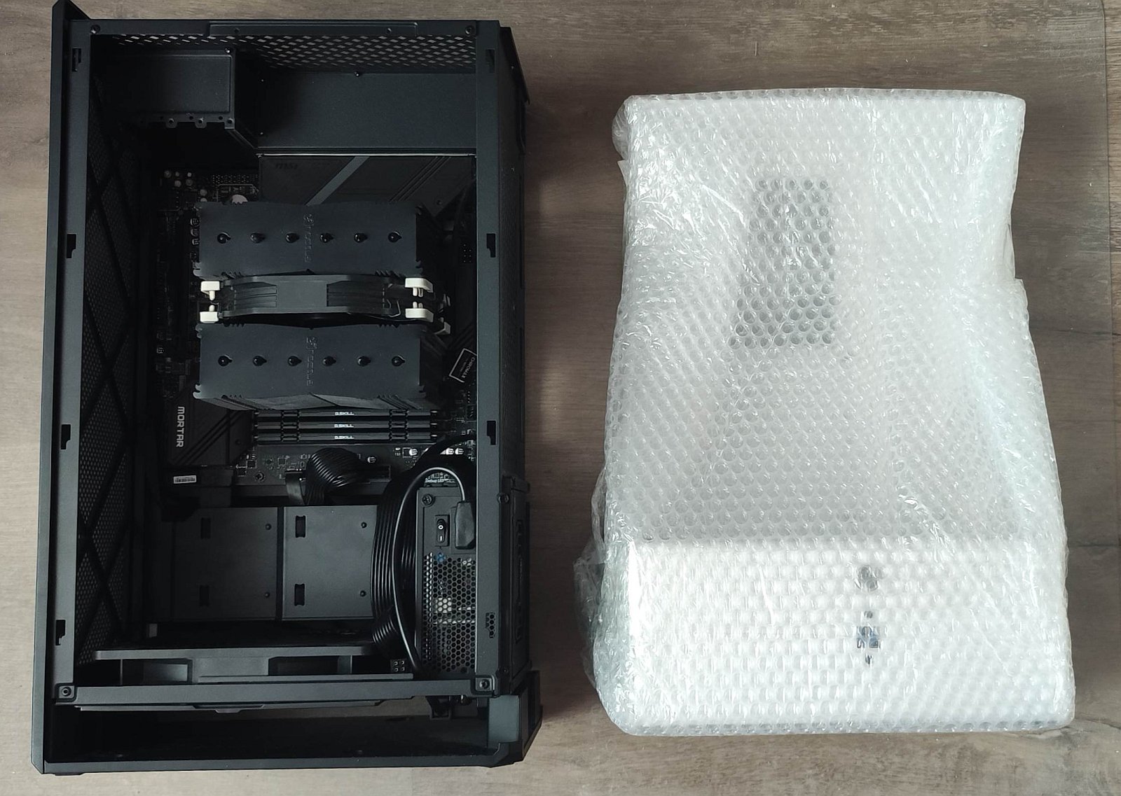

Корпус SS Prise (справа, пока в упаковке), в сравнении с компактным корпусом SilverStone ALTA G1M (слева):

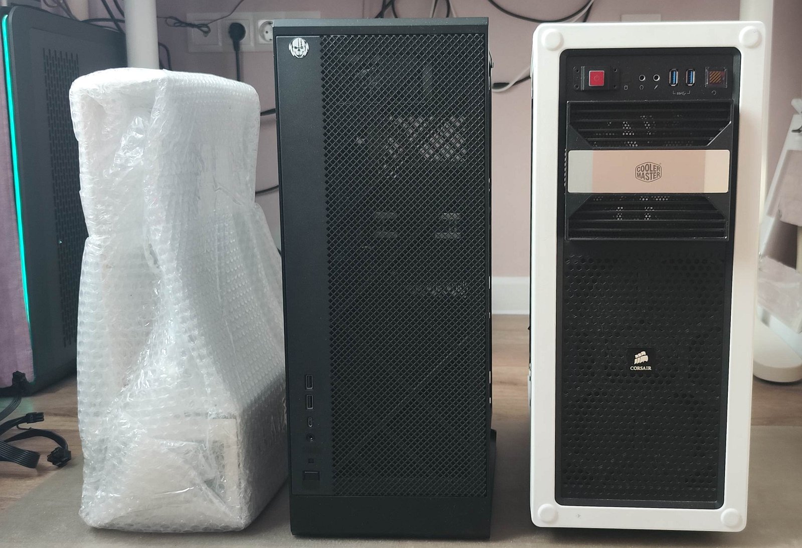

Корпус SS Prise (справа, пока в упаковке) в сравнении с корпусами SilverStone ALTA G1M (в центре) и Corsair Vengeance C70 (справа):

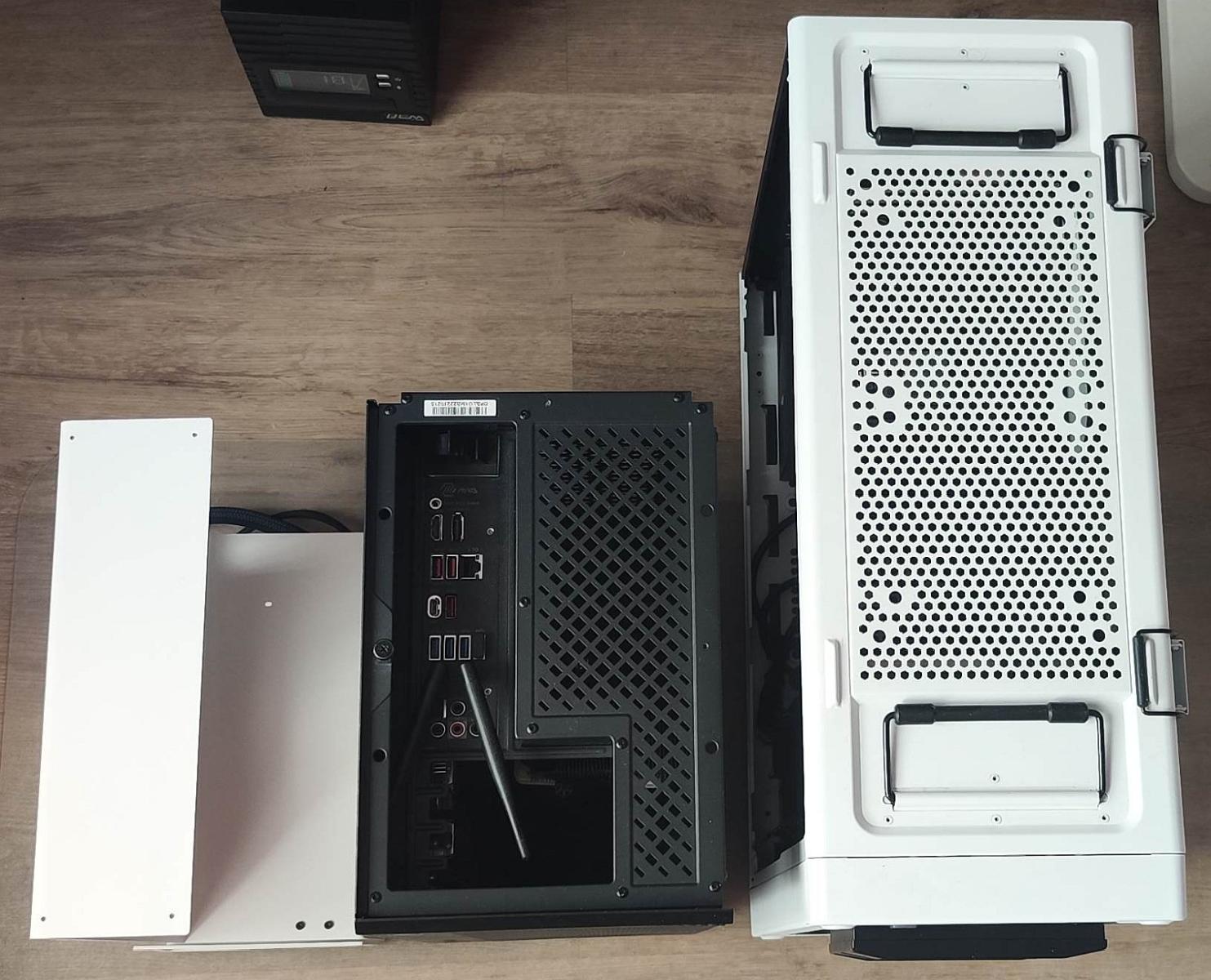

Корпус SS Prise (слева) в сравнении с корпусами SilverStone ALTA G1M (в центре) и Corsair Vengeance C70 (справа):

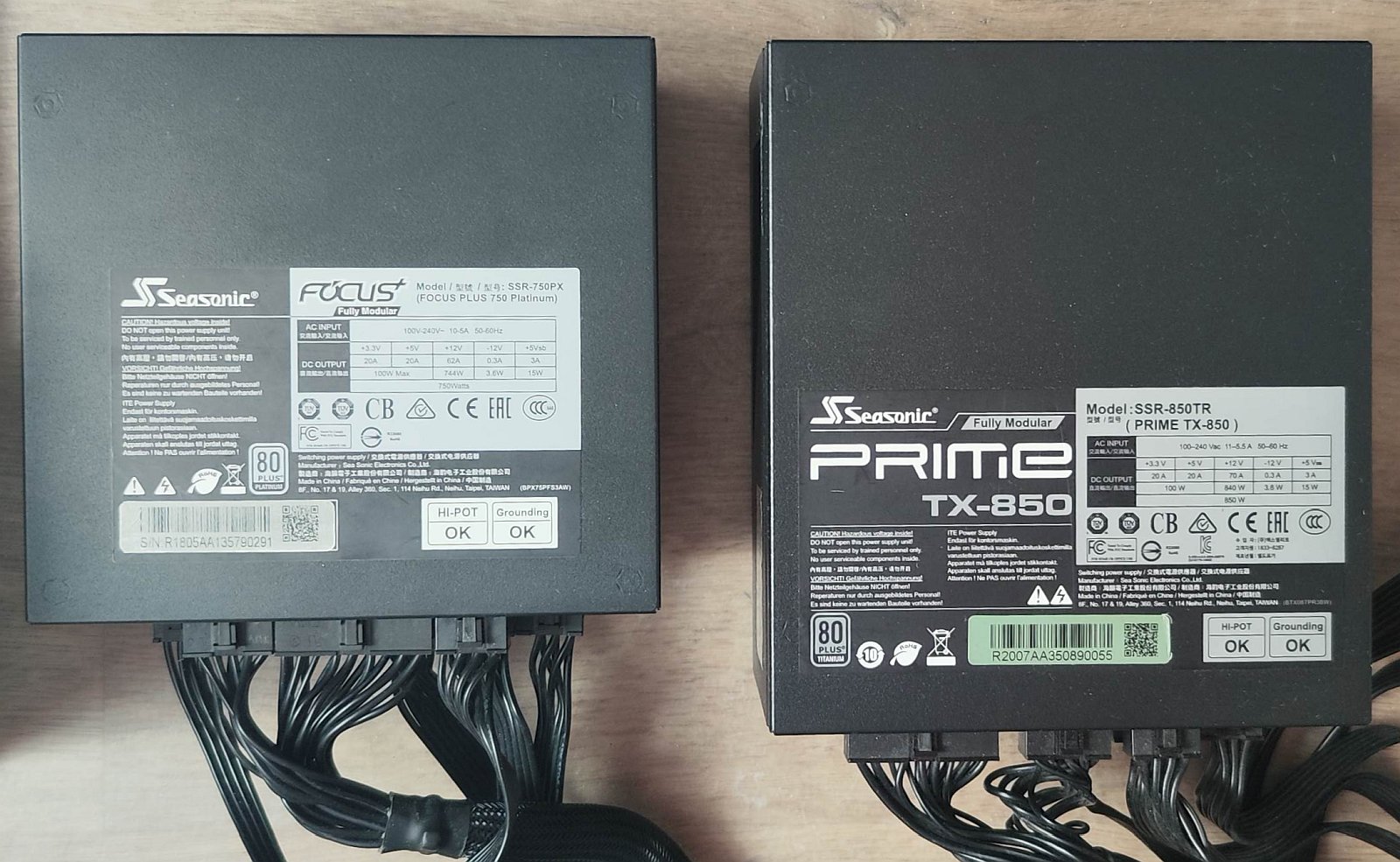

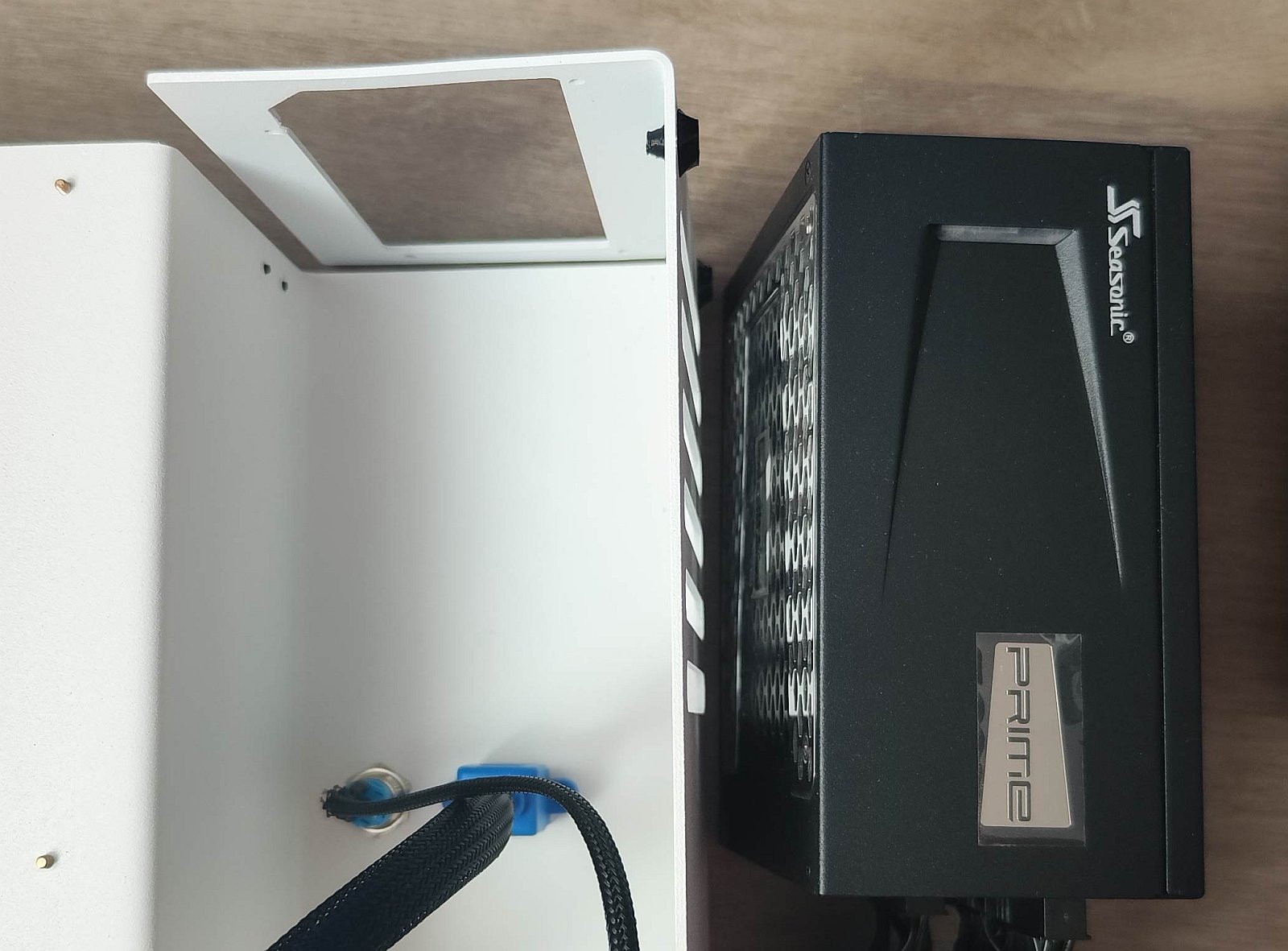

Приложил рядом блок питания Seasoniс TX-850. Данный БП в длину 17 см и без снятия разъёмов из корпуса в корпус не войдёт.
Для сравнения, Seasoniс TX-850 длиной 17 см (справа) рядом с более компактным Seasonic Focus 750 Platinum длиной 14 см.

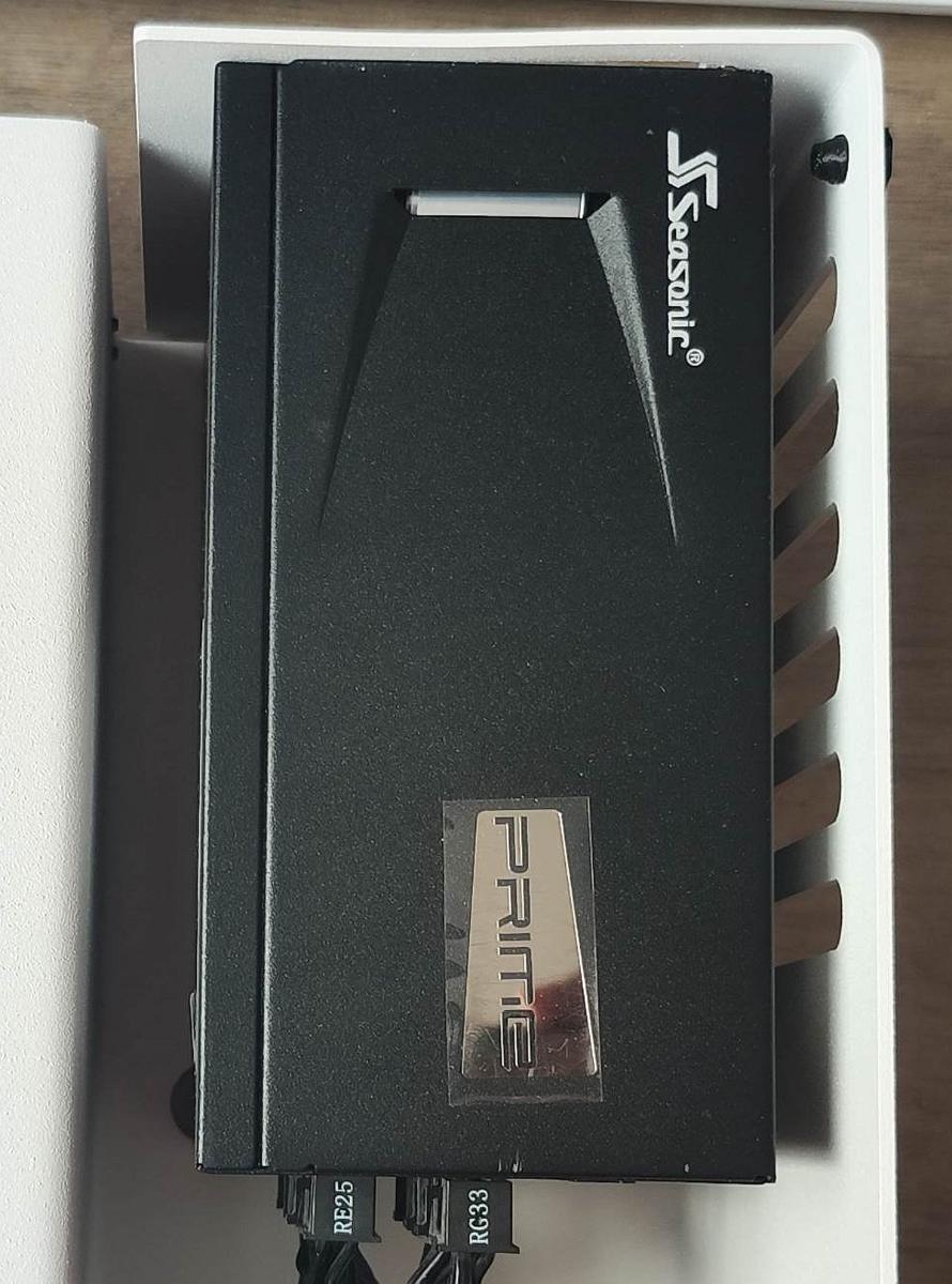

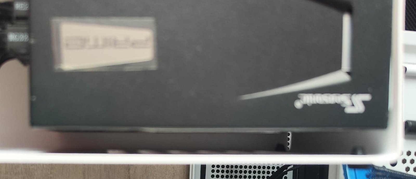

Блок питания после установки в корпус. Блок питания нормально держится на 4 винтах:
Между нижней поверхностью корпуса и блоком питания есть расстояние порядка 1 см. В дальнейшем думаю стоит подложить что-то под левый край БП, чтобы снизить нагрузку на винты.

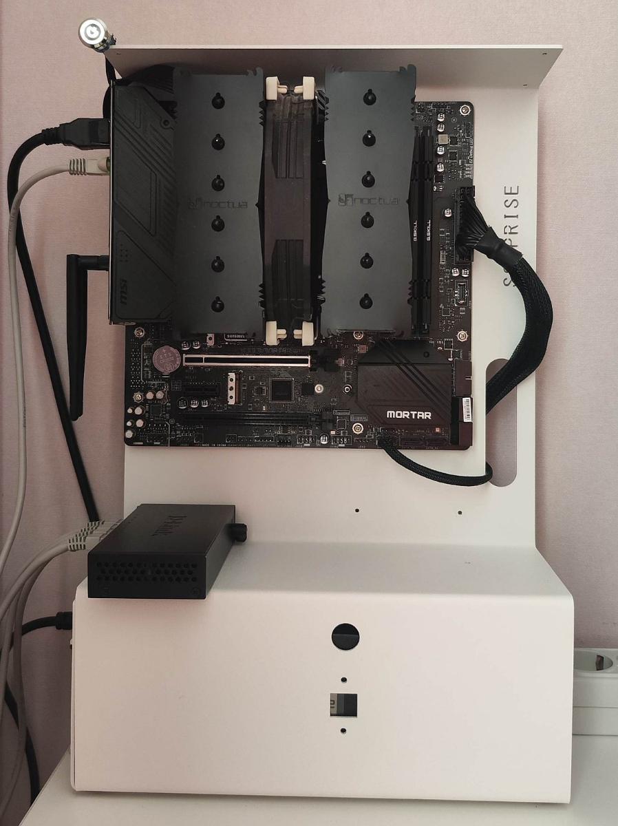

Корпус со снятыми разъёмами - вид спереди.

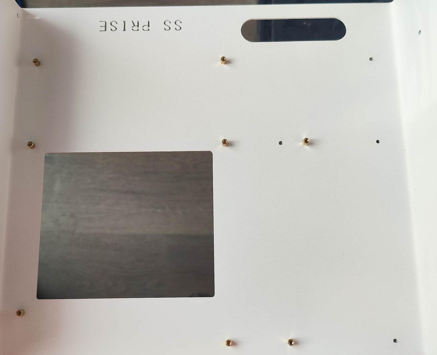

Корпус поставляется с установленными девятью стойками для установки материнской платы стандарта ATX. В стойках уже вкручены винты под шестигранник. Так как у меня microATX материнская плата, две стойки я перекрутил, а одну убрал.
При установке материнской платы выяснилось, что винты от корпуса SilverStone ALTA G1M (на фото слева), не подходят к стойкам от корпуса SS Prise (в центре). Комплектные винты под шестигранник от корпуса SS Prise (на фото справа) я не использовал и заменил их на другие (на фото в центре).

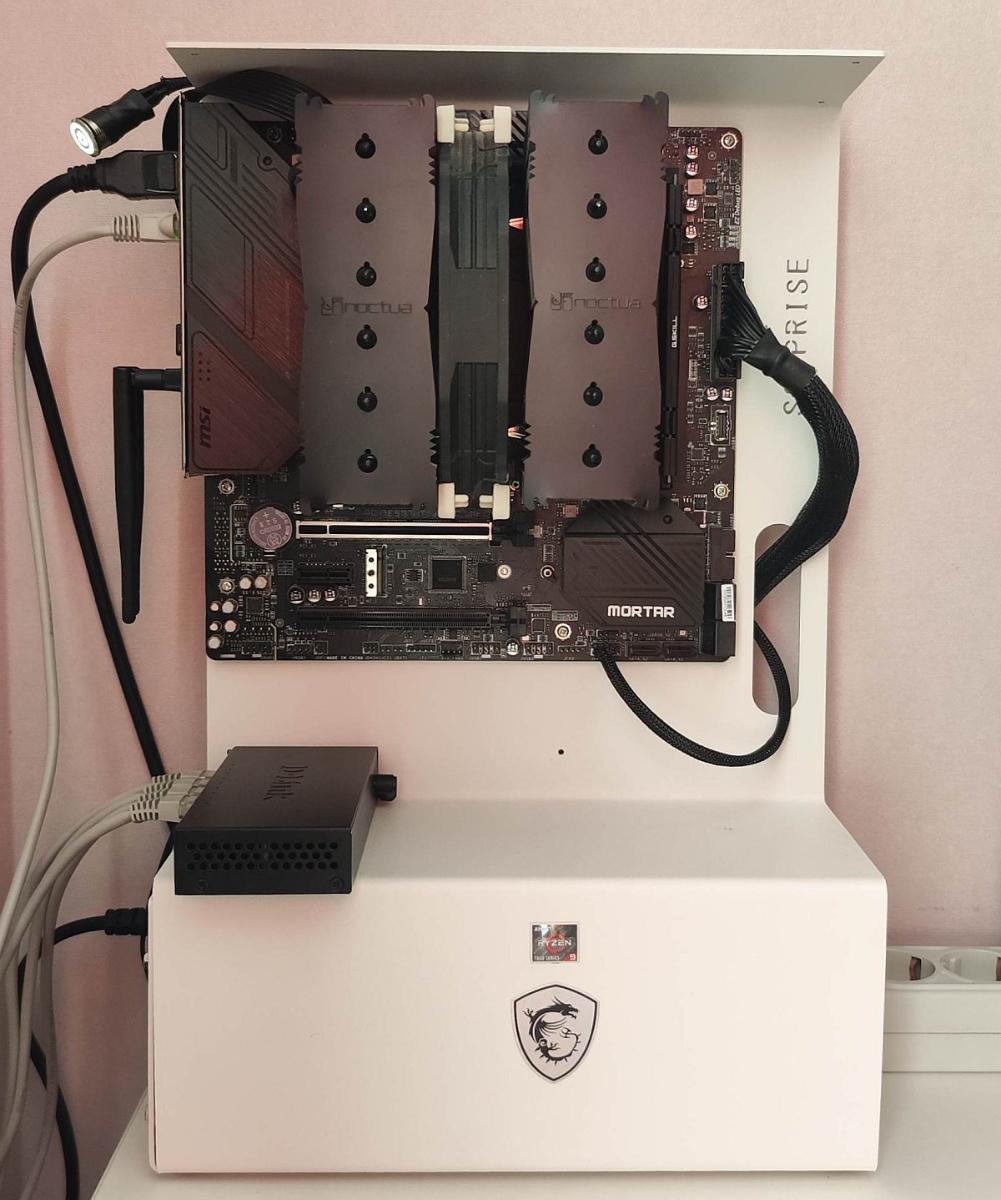

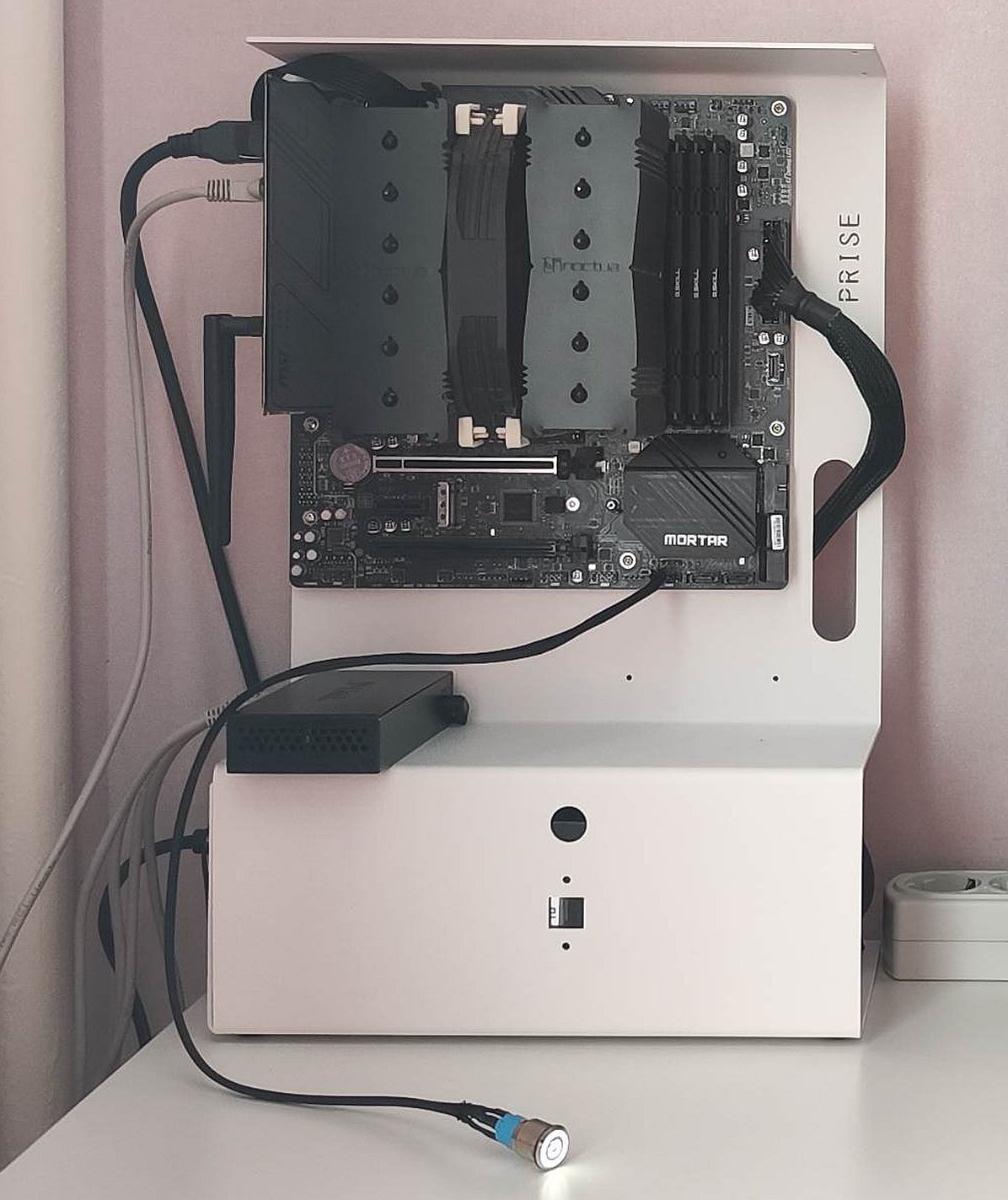

Собранный компьютер в сборе - первое включение:
В корпусе над блоком питания я разместил 8-ми портовый коммутатор.
Попробовал несколько вариантов расположения кнопки включения:
Для эстетики, чтобы кнопка включения не выделялась голубым пластиком, я обмотал её чёрной изолентой.
С этой же целью, образовавшиеся после изъятия кнопки включения и разъёмов USB отверстия в корпусе закрыл наклейками от процессора и материнской платы.

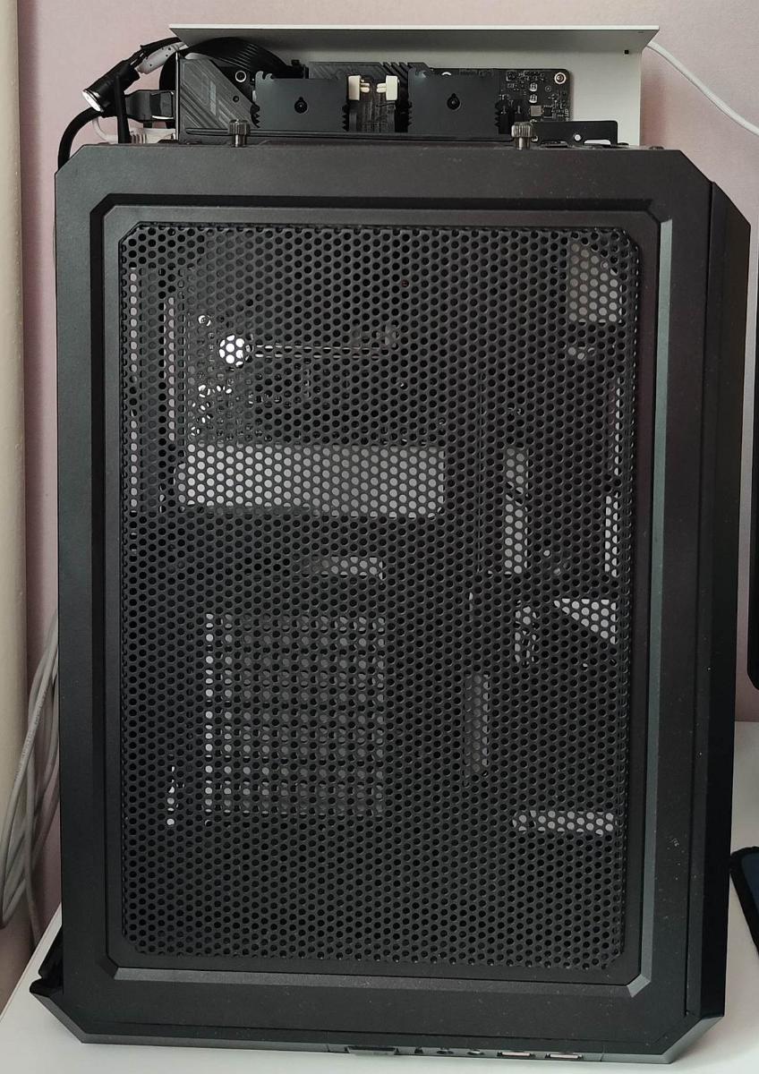

Корпус SS Prise в сравнении с корпусом Cougar QBX Kaze (на фото впереди):

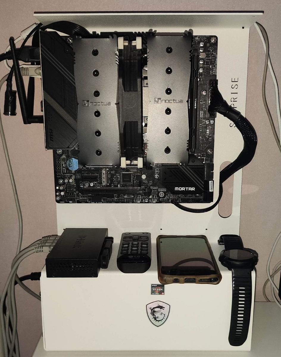

Корпус можно использовать для размещения различных предметов. На производительность компьютера это не влияет :)
Корпус в интерьере:

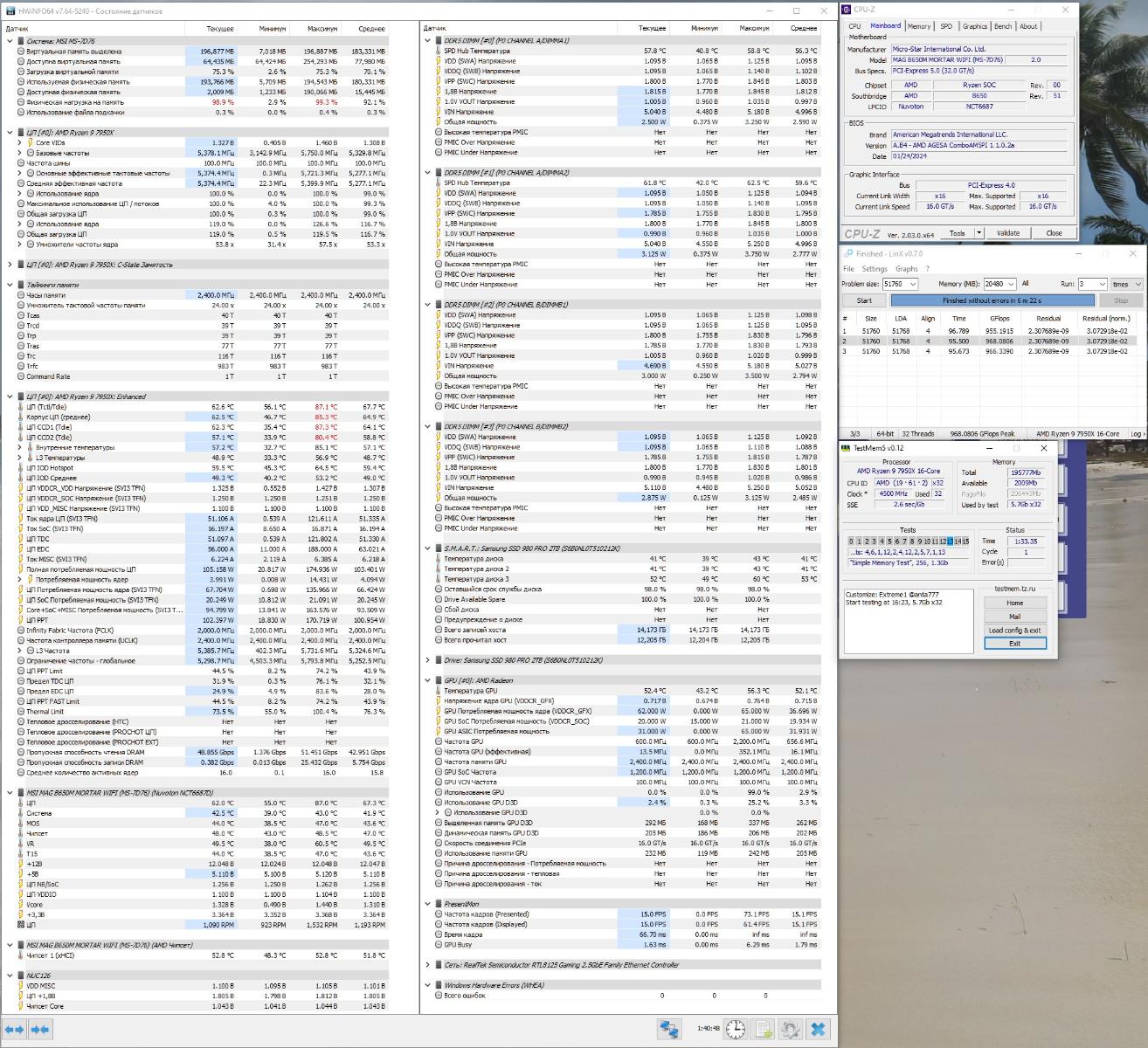

Версия BIOS материнской платы: последняя - от 2024-01-24 7D76vAB4 beta AGESA ComboPI 1.1.0.2b.
В указанной конфигурации штатная частота оперативной памяти составляет 3600 МГц.
Температура процессора ограничена в BIOS через PBO до 85°C. Штатно данный процессор может работать при температуре до 95°C
Результаты тестирования показали, что корпус SS Prise идеально подходит для целей разгона:
Разгон ОЗУ на 33% от штатной частоты, 968 GFlops в LinX, до 174 Вт на воздухе при 85°C на процессоре!При работе обеспечивается естественное охлаждение компонентов за счёт конвекции. Шум от компьютера при обычном использовании (YouTube, Excel, Word, Chrome) не превышает естественный уровень шума жилого помещения. Фактически в корпусе работает только один вентилятор процессорного кулера!

P.S. Инструкция к корпусу SS Prise.
P.P.S. Пока писал, заметил, что блок питания установлен вентиляционной решёткой вверх. Но может это и к лучшему в текущей конфигурации (нет видеокарты, потребление не больше 250 Вт, блок питания может работать в полупассивном режиме до нагрузки в 400 Вт). Всё тепло от блока питания будет естественным образом выходить наверх через вентиляционную решётку. Может в будущем, при установке видеокарты, я его переверну, и тогда под него точно надо будет что-то подложить.
