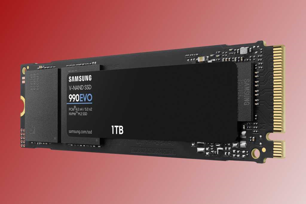

Твердотельный накопитель может работать как на PCIe 4.0 так и на PCIe 5.0 и в этом случае он экономит две линии PCIe 5.0
Компания Samsung выпустила на рынок 990 EVO, доступный твердотельный накопитель PCIe 5.0, которого ждали многие пользователи. К сожалению, тестирование показало, что этот накопитель может использовать только две линии PCIe 5.0, что делает его медленнее и менее стабильным, чем использование четырех линий PCIe 4.0.
Согласно описанию Samsung, 990 EVO представляет собой твердотельный накопитель NVMe форм-фактора 2280 (ширина 22 мм, длина 80 мм), в котором используется 133-слойная TLC NAND и собственный контроллер Samsung. Уникально то, что этот продукт работает как твердотельный накопитель PCIe 4.0 с 4 каналами (x4) или SSD с 2 каналами (x2) PCIe 5.0 M.2, которые теоретически обеспечивают одинаковую пропускную способность. При правильном BIOS вы можете сохранить в этом режиме две драгоценные линии PCIe 5.0. Это благодаря инновациям Samsung.  Поскольку для базового кэширования используется буфер памяти хоста (HMB), DRAM не устанавливается. Последние устаревшие HMB доказали свою эффективность или даже превосходят твердотельные накопители PCIe 4.0 с поддержкой DRAM при устойчивой передаче данных и в целом почти так же быстры, как конструкции PCIe 5.0 с DRAM. Этот продукт является первым твердотельным накопителем HMB/PCIe 5.0, который протестировал PCWorld.
