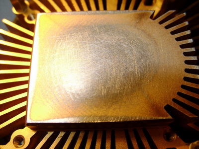

В этой записи я хотел бы показать чего я достиг в стремлении улучшить кулер видеокарты. Напомню, подопытным кроликом является Glaciator – кулер который ASUS установливает на некоторые свои видеокарты. В прошлой своей статье — /blog/ProNeon я описывал как с помощью наждачной бумаги доработал основание (тогда было получено 5-8 градусов выигрыша, по сравнению с необработанным кулером). Вот как оно выглядело после первой доработки:

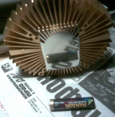

Позже, я решил лучше доработать основание. Для этого был найден кусочек пасты ГОИ и кусочек войлока. Пришлось потратить около 3 — 4 часов вечера. Но результат того стоил:

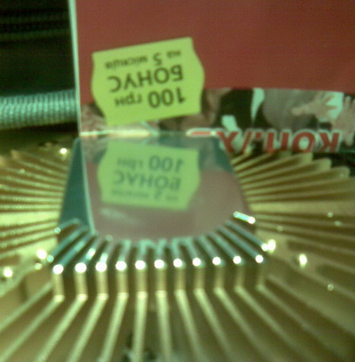

Как видно, отражение в основании практически идеально, можно читать текст.
В итоге я получил около 3-4 градуса в разных приложениях по сравнению с первой доработкой.
