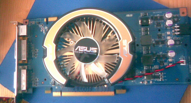

После установки я установил драйвер 175.16 и запускаю 3D MARK 06. Видеокарта начинает свистеть и это не система охлаждения. Я начал разбираться в чём дело. После изучения, я узнал, что свист начинается только тогда, когда используются 3D приложения. Это связано с тем, что на видеокарте проблемы с питанием. Такое уже упоминалось за неделю до выхода 9600GT в феврале. На многих сайтах писалось, что найдены проблемы с питанием. Позже написали, что проблему исправили. Я думал что свист – брак конкретного экземпляра, но после того как я попробовал другую 9600GT ASUS такой же модели, я понял, что и на другом экземпляре такие же проблемы со свистом. Это может также быть связано и с тем, что видеокарты были выпущены в январе – то есть за месяц до того как обнаружили проблему и это не связано с ASUS.

В результате теста 3D MARK 06 я получил результат в 10955 попугаев. Что касается охлаждения, то установленный на карте кулер, даже при разгоне, не давал температуре видеокарты под нагрузкой подниматься выше 56 градусов и 39 в 2D режиме. При этом вентилятор вообще не слышно. Но, если хотите, чтобы карта не сгорела при таком разгоне, то нужно поставить радиаторы на память и на микросхемы питания.
В итоге моего знакомства с ASUS 9600GT хотелось бы отметить очень тихую и эффективную систему охлаждения и высокий разгонный потенциал обоих карт ASUS. Также, я хотел бы посоветовать не покупать карты с референсной PCB выпущенные раньше марта месяца независимо от производителя. Но если вас не раздражает свист карты, то можете покупать. Данный дефект проявляется не всех образцах, но я заметил такие проблемы со свистом на картах выпущенных в январе месяце. После всех тестов я решил подождать и все же приобрести 8800GT.
