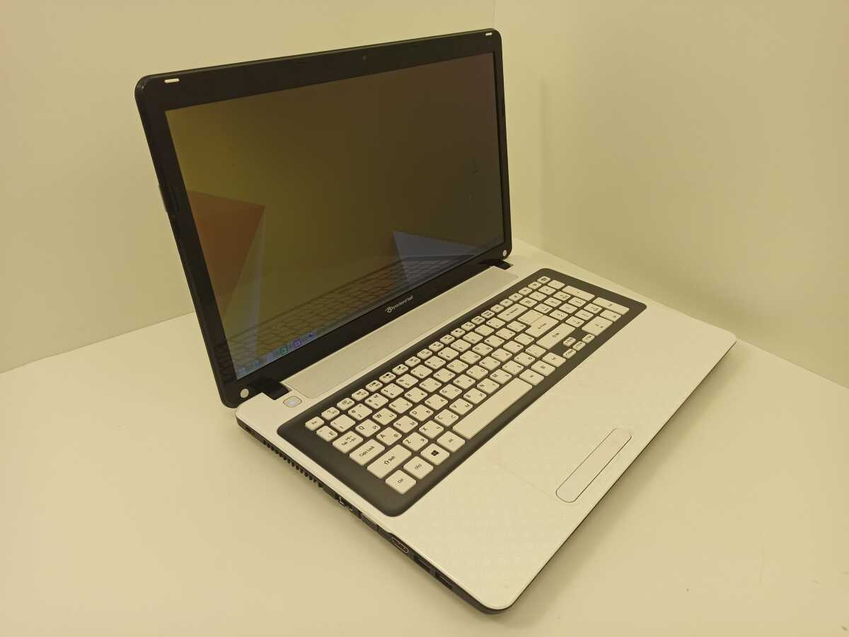

Одним прекрасным летним днём обратилась ко мне одна знакомая. Приключилась с нею беда - померла клавиатура на ноутбуке, а ещё одолели её тормоза после обновления с Windows 8 на Windows 10.
Ну тащи, - сказал я.
И моему взору предстал сей чудный аппарат.
Ноутбук оказался бюджетного бренда фирмы Acer - Packard Bell, модели VG70. На борту он нёс процессор Intel Core i5 3230M о двух ядрах, 6Gb оперативной памяти, зачем-то nVidia 710m 2Gb и жёстким диском на 500Gb.
Клавиатурка была в модном исполнении "аля эпл" по факту же это была обычная ноутбучная клава прикрытая сверху пластиковой накладкой. И да работала она странно, часть клавиш вообще никак не реагировали, а часть работали только если хорошенько надавить. Так что было принято решение заказать новую клаву у китайских товарищей, а пока она едет поглядеть чем мы можем помочь с ликвидацией тормозов.
