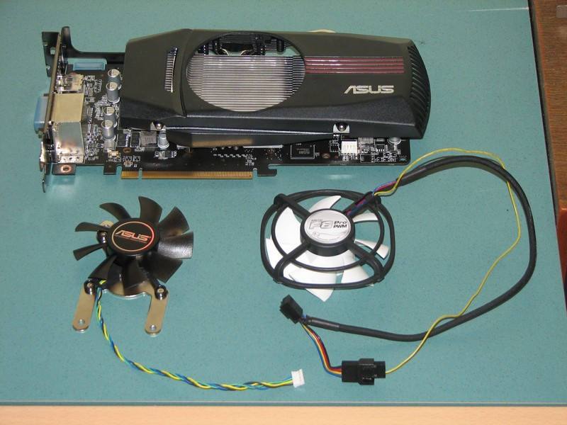

Ну а теперь собственно о замене вентилятора. Чтобы поместить крыльчатку вентилятора внуть кожуха радиатора, он был снят с крепёжной рамки, а так же были обрезаны лапки с шасси вентилятора. Вот что получилось:
На втором фото хорошо видно насколько отличаются крыльчатки родного вентилятора и Arctic F8 Pro PWM.

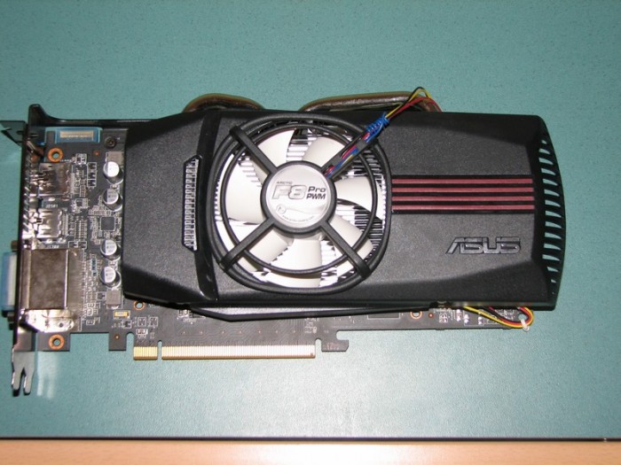

Справится ли новый вентилятор с охлаждением я не знал, поэтому для начала подключил его без регулировки, на полные обороты.
Вентилятор подключен по трём проводам, синий провод — ШИМ смотан. Крепился вентилятор во время испытаний на резинки для денег. Реальная скорость вращения вентилятора оказалась 1850 оборотов в минуту. Стабильная температура в простое 50 градусов, а под нагрузкой 72. В прочем сильно я его не гонял. Главное что вентилятор с охлаждением справился. Далее уже детально стал изучать радиатор и думать как закрепить вентилятор капитально.

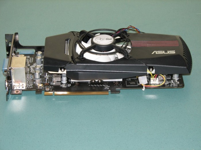

Расстояние между крыльчаткой и рёбрами радиатора на испытаниях получилось примерно 5 мм, поэтому защитная рамка с шасси была срезана и ножки укорочены на 4 мм. Так как всё делалось в ручную и без какой либо подготовки, ножки получились немного разные. При установке на кожух получался люфт в пол миллиметра, по одной из пар ножек. Нужен был какой-то демпфер, иначе не удалось бы избежать дребезга при работе вентилятора. В качестве такого демпфера был использован профессиональный монтажный двухсторонний скотч. Толщина у него порядка миллиметра, а основа — пористый мягкий материал. К тому же скотч чётко фиксирует вентилятор в определённом положении, исключая сдвиг и касание крыльчаткой края кожуха, или рёбер радиатора. Дополнительно были сделаны две проволочные растяжки. Проволока медная 0,3 мм, в виниловой изоляции, пропущена под кожухом, потом вокруг шасси, концы скручены между собой и прикручена к оставшейся маленькой защитной рамке. Провод ШИМ подключен. Для подключения проводов вентилятора к видеокарте был найден среди барахла старый шлейф «неизвестно от чего» с подходящим разъёмом. Правда сам разъём в карту не полез, он был под круглые штырьки и более толстый, поэтому провода из него были извлечены и подключены по одному. Можно конечно было использовать разъём от родного вентилятора, но мене не хотелось его портить, он ещё может пригодиться. Окончательный вариант получился такой:

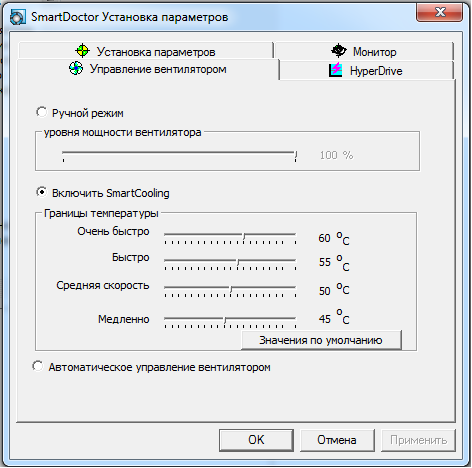

После установки в системный блок, видеокарта вполне успешно заработала, но авторегулировка выставила обороты вентилятора как на родном вентиляторе в 730 оборотов. Этого явно не хватало, потому как температура на видеокарте начала постепенно расти и перевалила за 55 градусов. Тут помогла фирменная утилита ASUS — Smart Doctor. В числе прочих функций она позволяет настраивать режим работы вентилятора.
На выбор предлагается фиксированный обороты, режим SmartCooling и авторегулировка. В режиме SmartCooling со значениями по умолчанию получились следующие результаты.
до 45 градусов 37% или 1070 оборотов
от 45 до 50 градусов 52% или 1320 оборотов
от 50 до 55 градусов 69% или 1510 оборотов
от 55 до 60 градусов 84% или 1690 оборотов
выше 60 градусов 100% или 1850 оборотов
В простое стабильная температура 49 градусов, а под долговременной нагрузкой 3D марками и играми не превышала 74 градусов, что для данной видеокарты является штатным режимом. В помещении температура довольно высокая, плюс тридцать выше нуля, так что результаты вполне удачные. В простое видеокарта бесшумна. Под нагрузкой её слышно, но звук у нового вентилятора куда тише и приятнее чем у родного.
В результате модернизации у меня получилась видеокарта бесшумная в простое и весьма ненавязчивая под нагрузкой. Основная цель модернизации была успешно достигнута.
