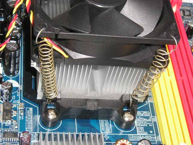

При помощи креатива и хождения вокруг поврежденной корзины, напарник (который, собственно, способствовал отламыванию зубца) придумал новый и, главное, очень простой способ крепления - пружинками! После подбора пружинок подходящей длины (~4 см) и первой установки идея полностью доказала свою состоятельность. Кулер сидит достаточно жестко и плотно прилегает к камню.
Думаю, на фотках все замечательно видно во всех подробностях.
(кликните по картинке для увеличения)
новый крепеж
новый крепеж
новый крепеж
новый крепеж
