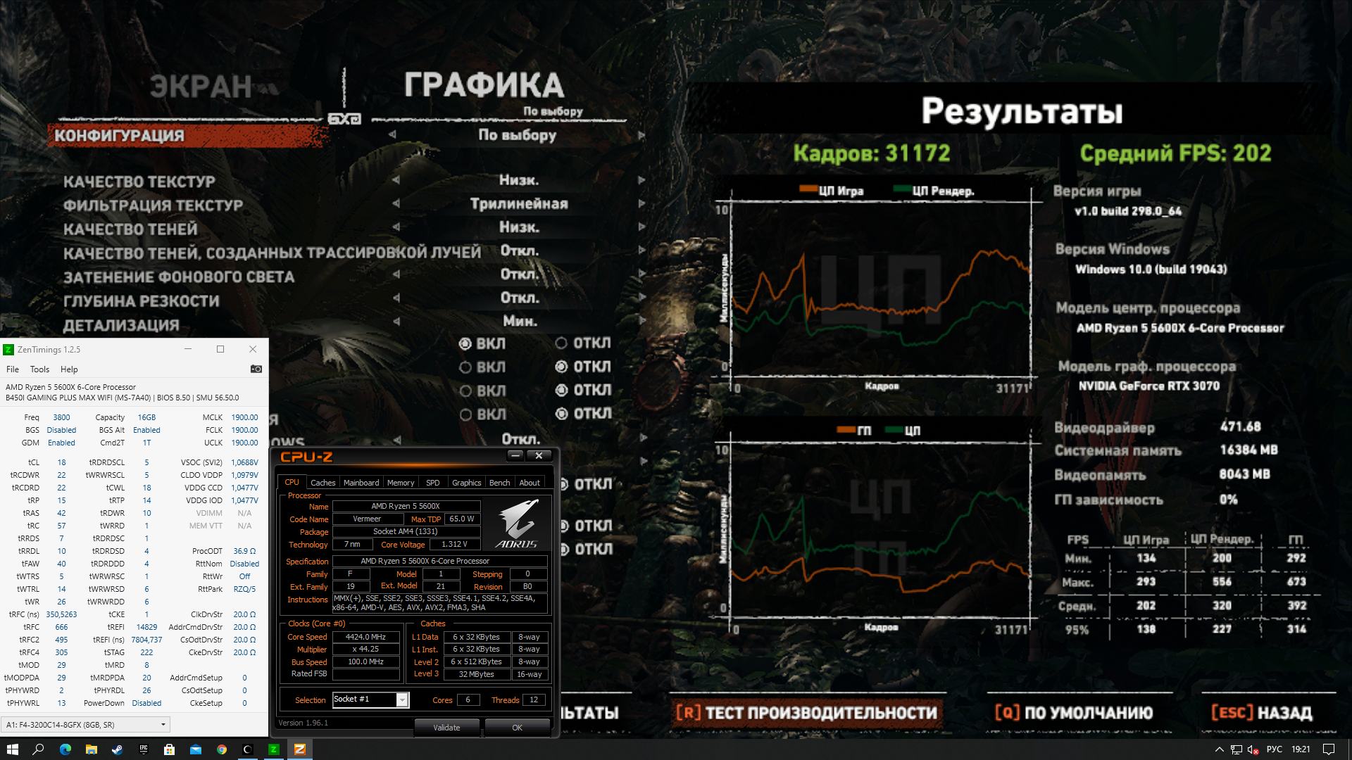

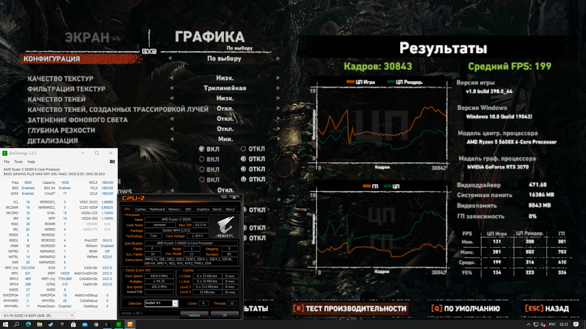

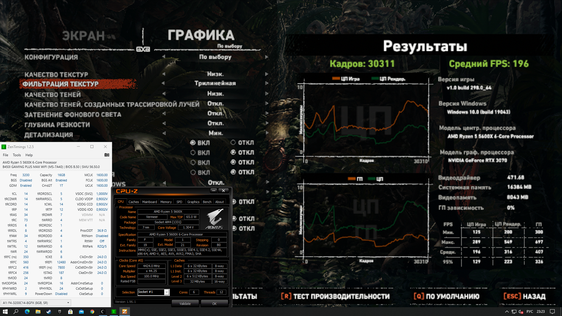

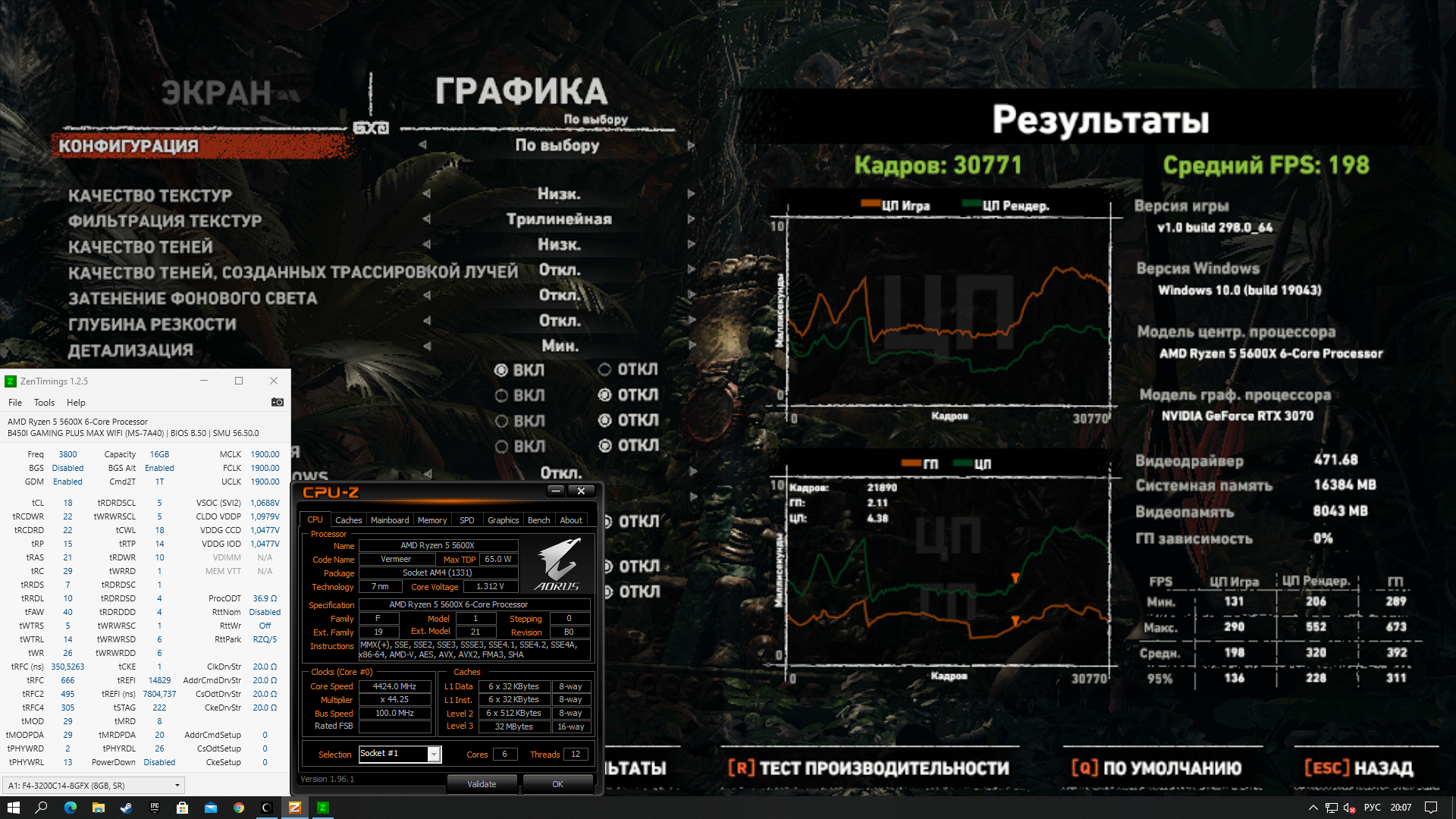

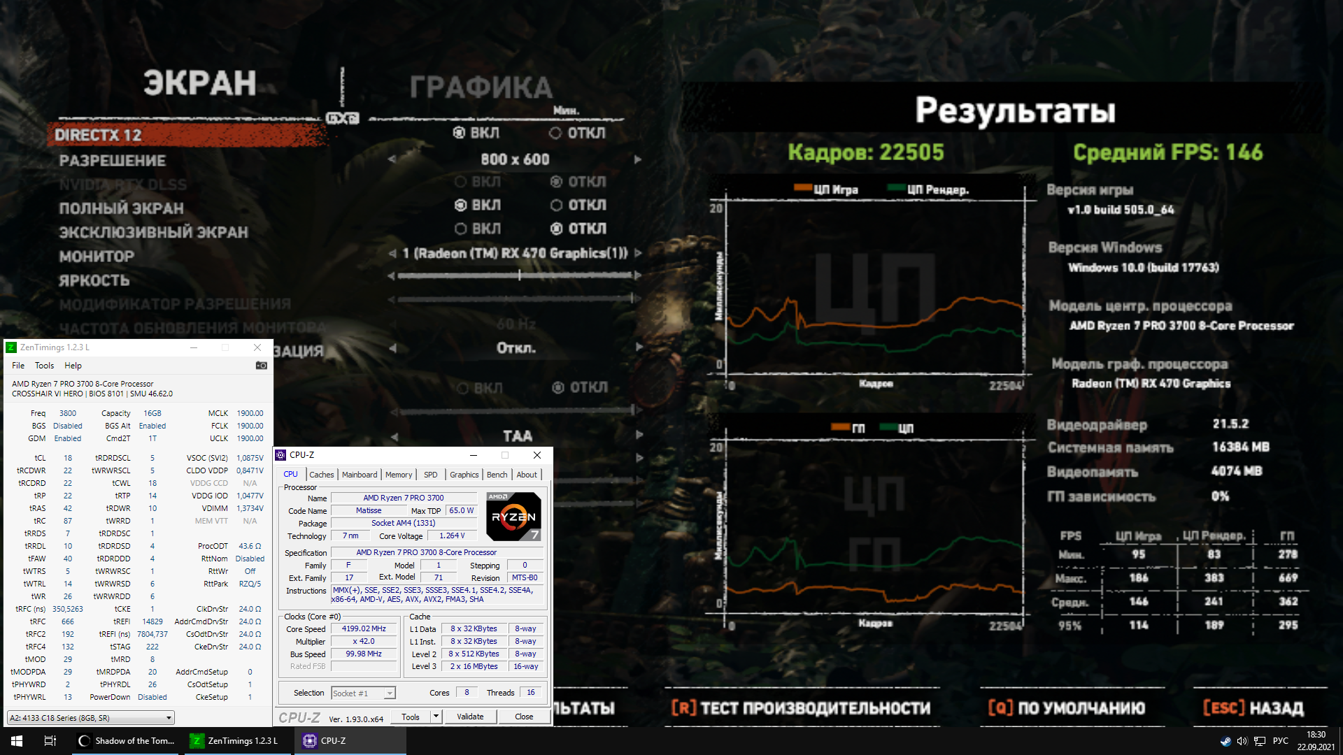

Для поиска лучших таймингов используется бенчмарк игры "Shadow of the Tomb Raider". Учитываются показатели столбцов ЦП игра и ЦП рендер. Для каждой конфигурации таймингов проводится по два прогона, каждый прогон – после перезагрузки. Подсчитываются средние значения и статистические погрешности. В силу больших погрешностей отдельные показатели не учитываются при анализе производительности.
Тестирование проводится поэтапно. Сначала рассматриваются первичные тайминги, затем – вторичные и, наконец, – третичные тайминги и отдельные связанные с памятью параметры.
Каждый тайминг рассматривается как отдельно, так и в группе со связанными с ним таймингами. Сначала рассматриваются тайминги в отдельности, затем – группы таймингов и, наконец, – найденные лучшие варианты таймингов.
В качестве «точки отсчета», нулевого пресета, от которого считается прирост, взята имитация XMP-профиля 3800MHz 18-22-22-42. Настройка таймингов проводится на тех же 3800MHz.
В дальнейшем проводится сравнение XMP-профилей 3000MHz 15-16-16-36, 3200MHz 14-14-14-32, 3600MHz 16-16-16-36 и 3800MHz 18-22-22-42 с найденными лучшими значениями.
Роли тестовых процессоров исполняют Ryzen 3700 Pro и Ryzen 5600X. На 3700 Pro выполнен полный цикл тестирования. На 5600X протестированы только первички и проведено сравнение лучшего пресета, полученного на 3700 Pro, с XMP-профилями.

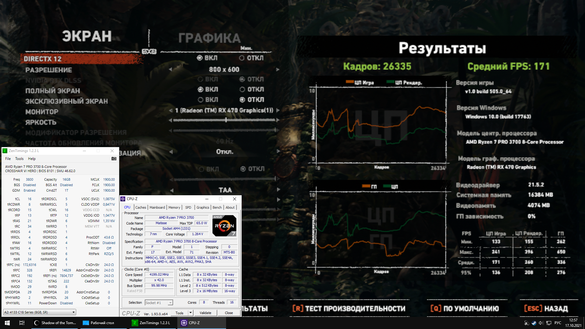

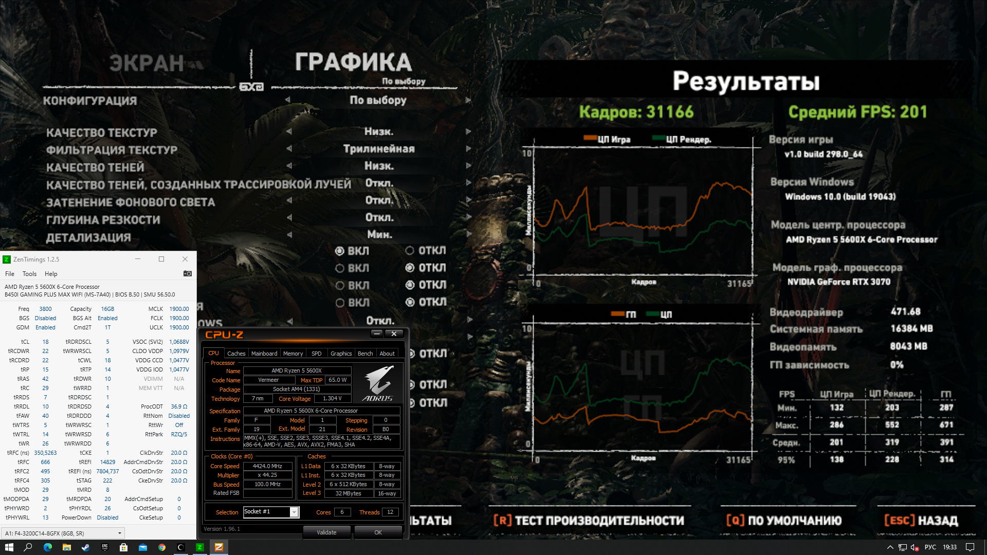

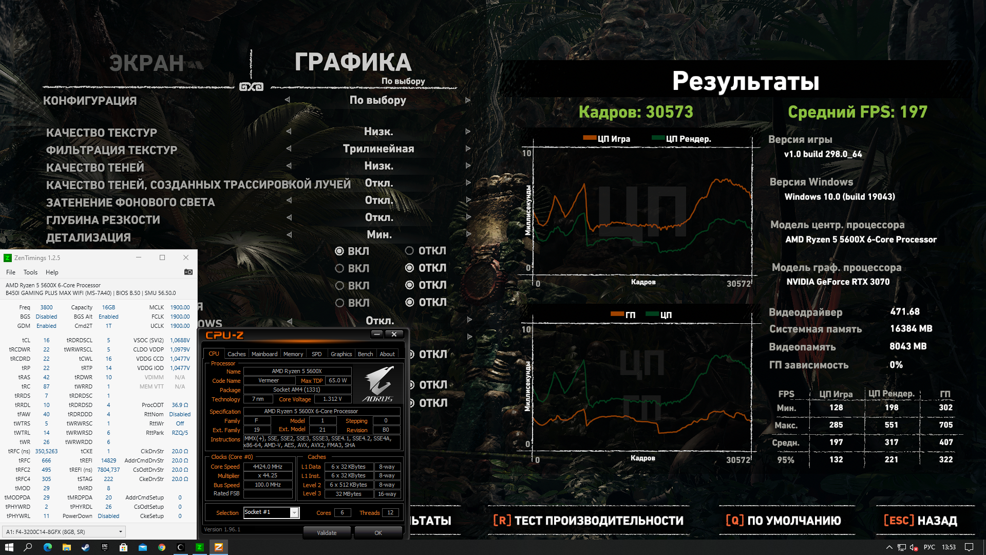

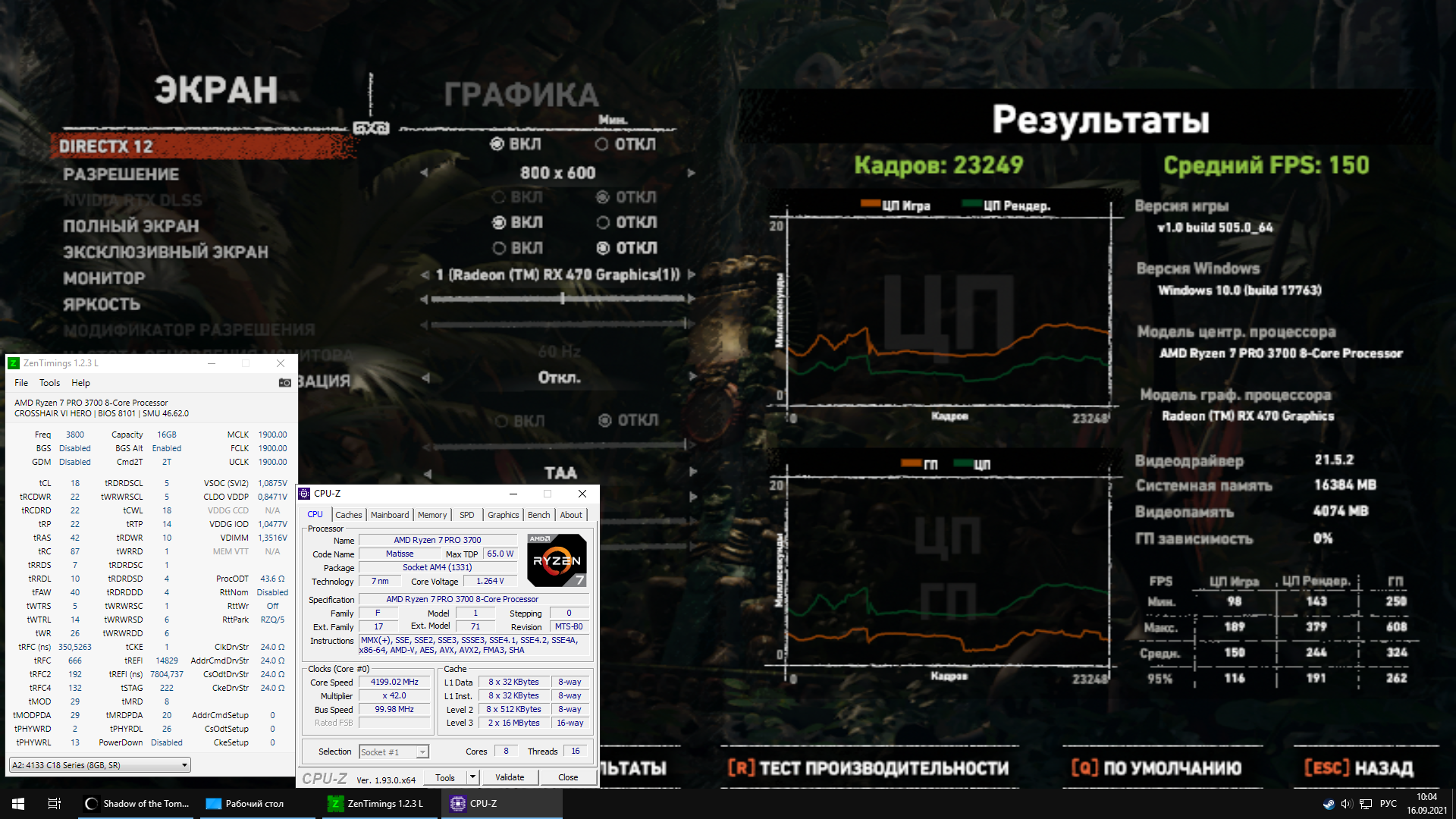

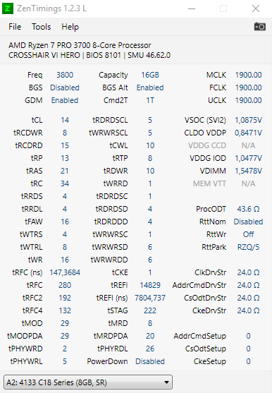

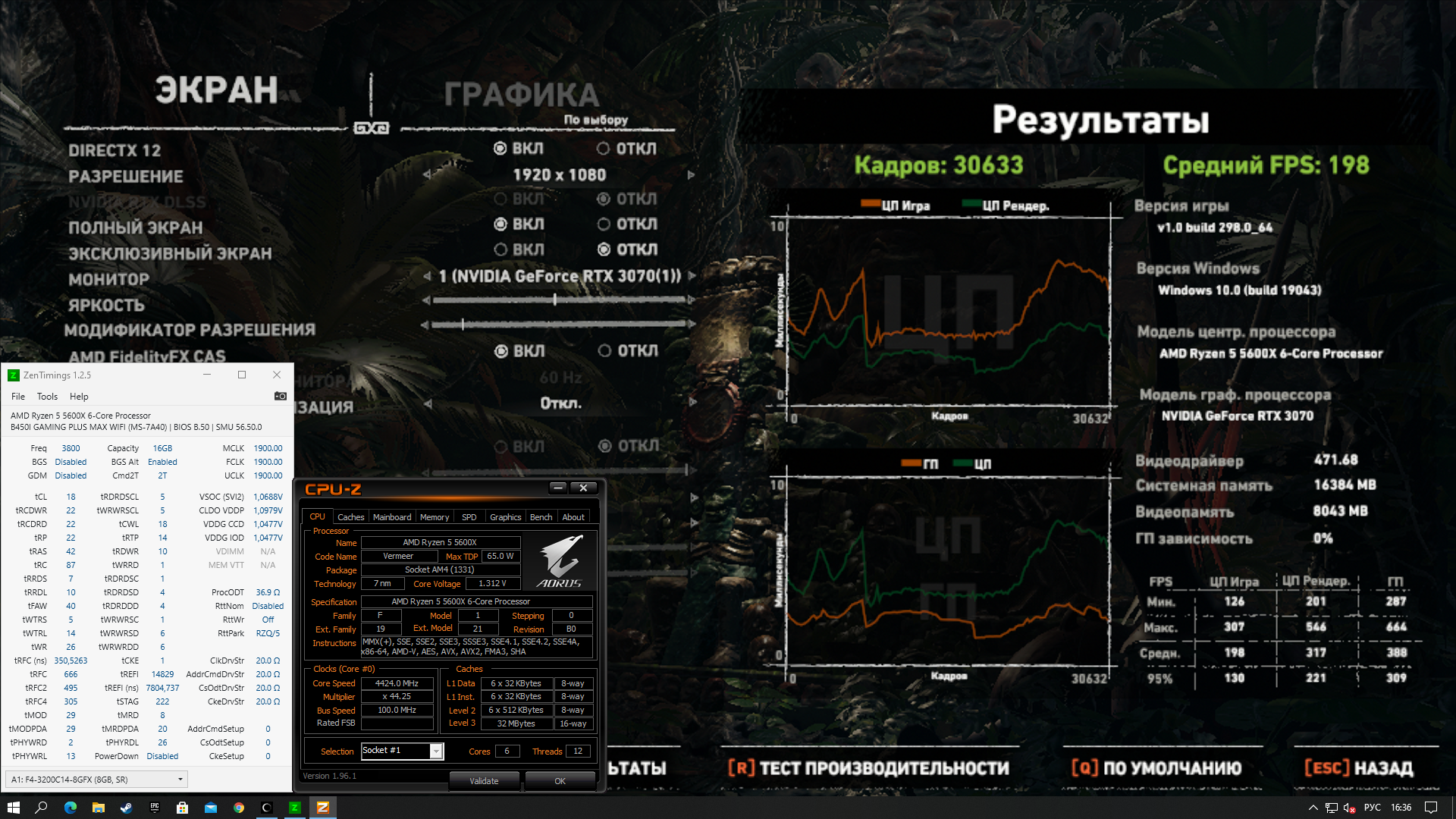

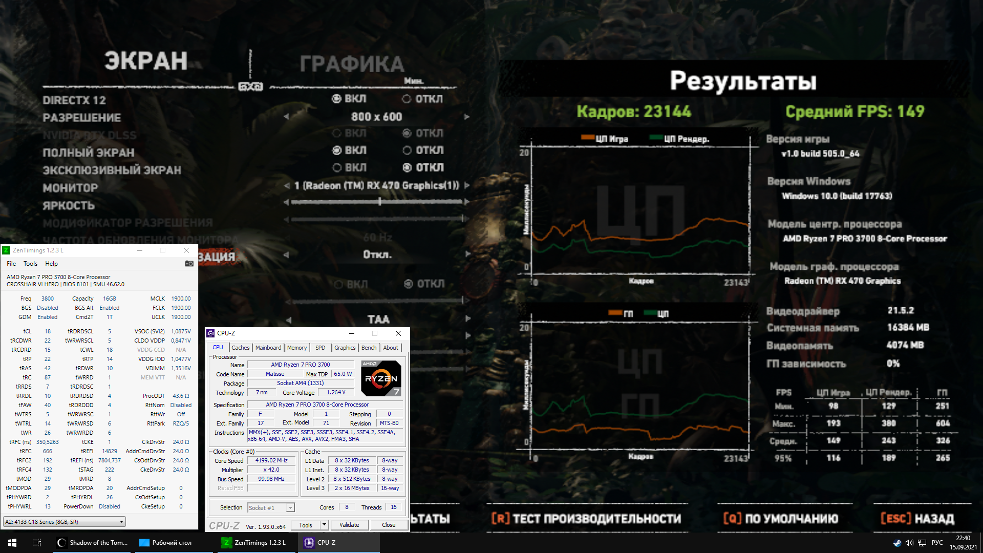

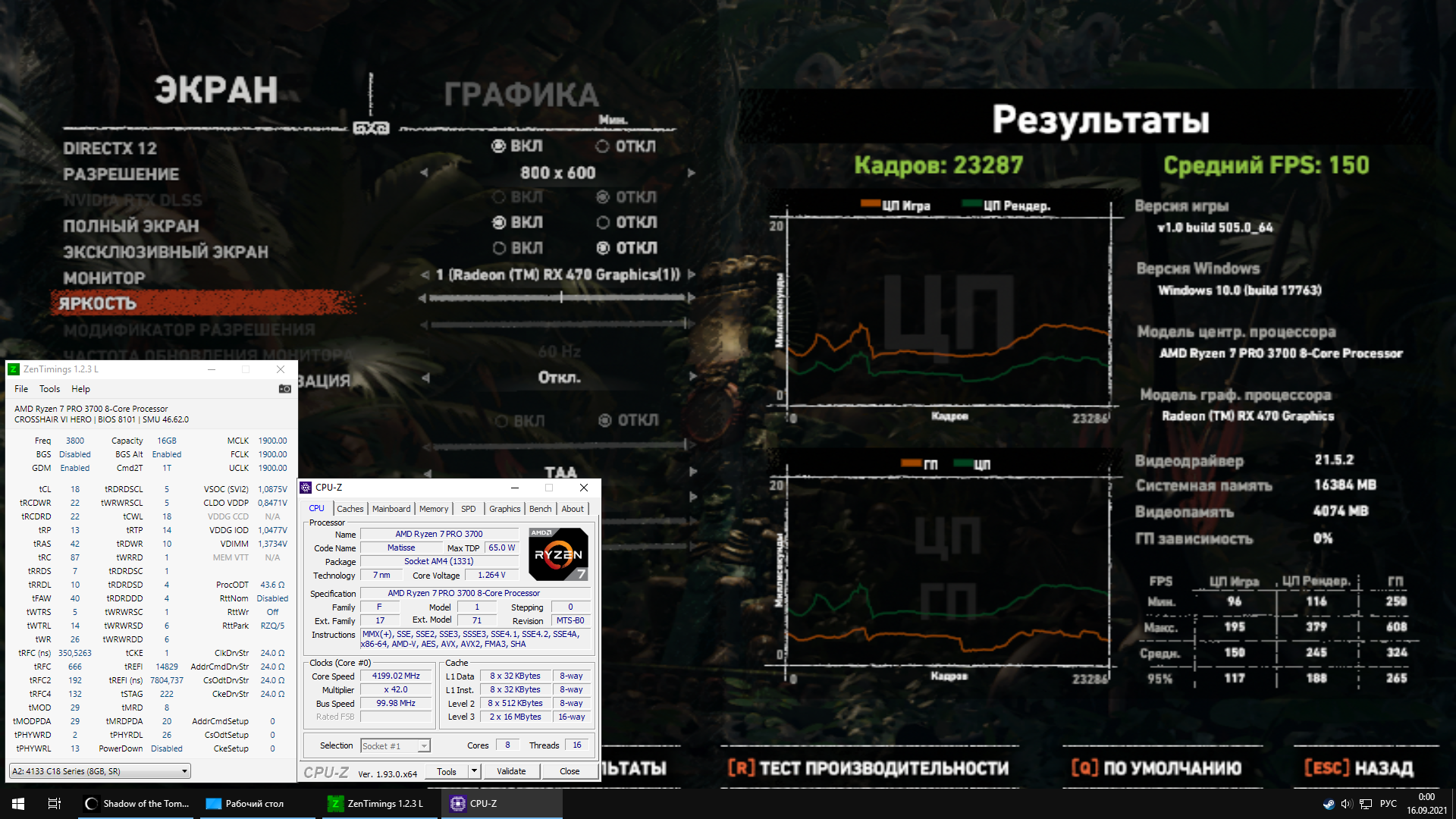

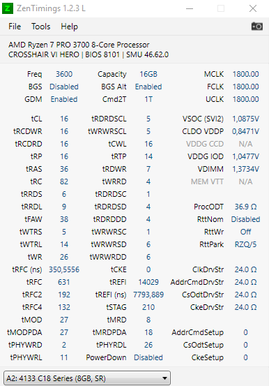

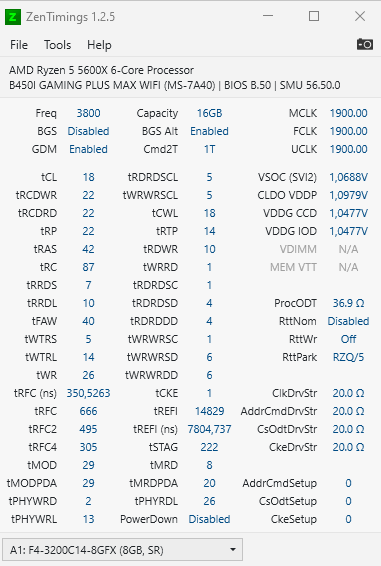

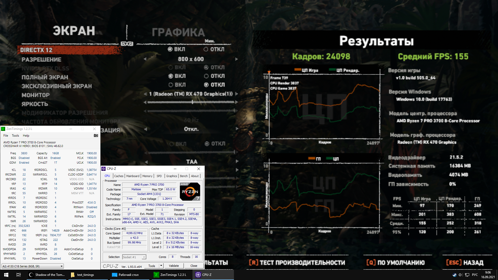

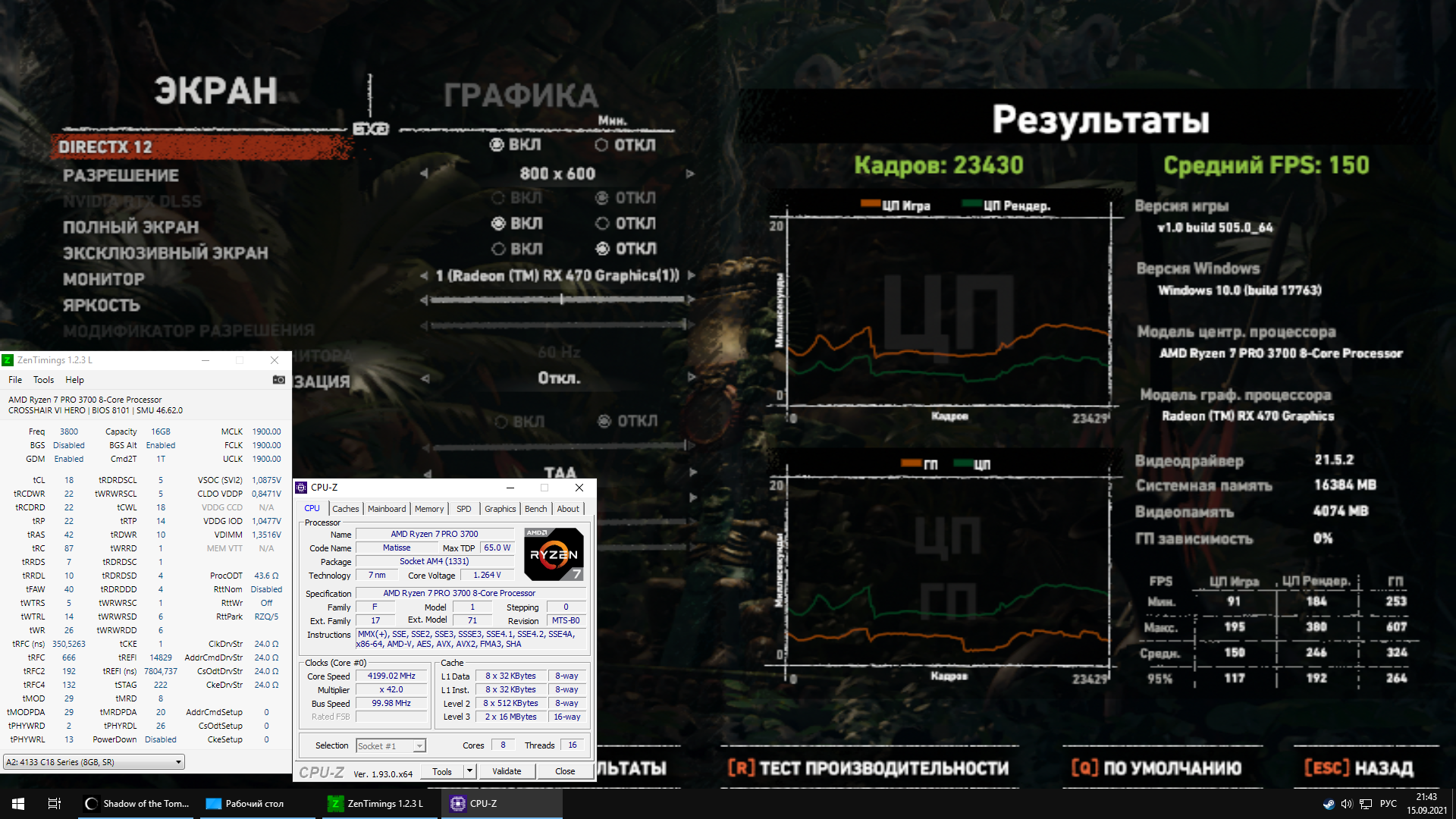

Имитация XMP-профиля получена путем выставления частоты памяти 3800MHz, частоты FCLK 1900MHz и первичных таймингов 18-22-22-42. Выставленные платой вторичные и третичные тайминги были зафиксированы.
Zen Timings для 3700 Pro и 5600X:

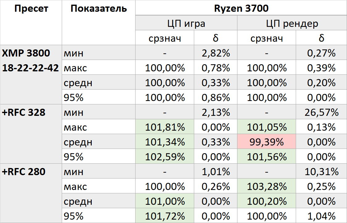

| Пресет | Показатель | Ryzen 3700 |
Ryzen 5600X | ||||||
| ЦП игра | ЦП рендер |
ЦП игра | ЦП рендер | ||||||
| срзнач | δ | срзнач | δ |
срзнач | δ | срзнач | δ | ||
| XMP 3800 18-22-22-42 | мин | - | 2,82% | - | 0,27% |
100,00% | 0,00% | 100,00% | 1,28% |
| макс | 100,00% | 0,78% | 100,00% | 0,39% |
- | 10,43% | 100,00% | 0,27% | |
| средн | 100,00% | 0,33% | 100,00% | 0,20% |
100,00% | 0,00% | 100,00% | 0,47% | |
| 95% | 100,00% | 0,86% | 100,00% | 0,00% |
100,00% | 0,76% | 100,00% | 0,45% | |
| +RCDRD 15, RDCDWR 15 | мин | - | 7,10% | - | 4,42% |
100,39% | 0,39% | 103,58% | 0,25% |
| макс | 100,00% | 0,78% | 100,52% | 0,13% |
- | 0,18% | 99,37% | 0,55% | |
| средн | 100,67% | 0,33% | 100,00% | 0,20% |
99,24% | 0,26% | 100,00% | 0,16% | |
| 95% | 100,00% | 0,86% | 99,22% | 0,79% |
101,15% | 0,38% | 101,35% | 0,00% | |
| +RCDRD 15, RDCDWR 8 | мин | - | 0,52% | - | 22,22% |
99,22% | 0,79% | 102,56% | 1,25% |
| макс | 101,03% | 0,77% | 100,00% | 0,39% |
- | 7,28% | 98,82% | 1,28% | |
| средн | 101,34% | 0,33% | 100,41% | 0,20% |
100,76% | 1,76% | 100,32% | 0,47% | |
| 95% | 100,86% | 0,85% | 99,74% | 0,26% |
100,00% | 1,53% | 101,13% | 0,67% | |

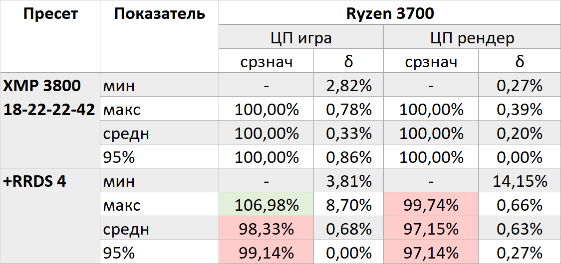

2.1.1 tRRDL
Рассмотрено два значения. Рекомендуемое и минимально стабильное.
2.1.2 tRRDS
Рассмотрено минимально стабильное значение.

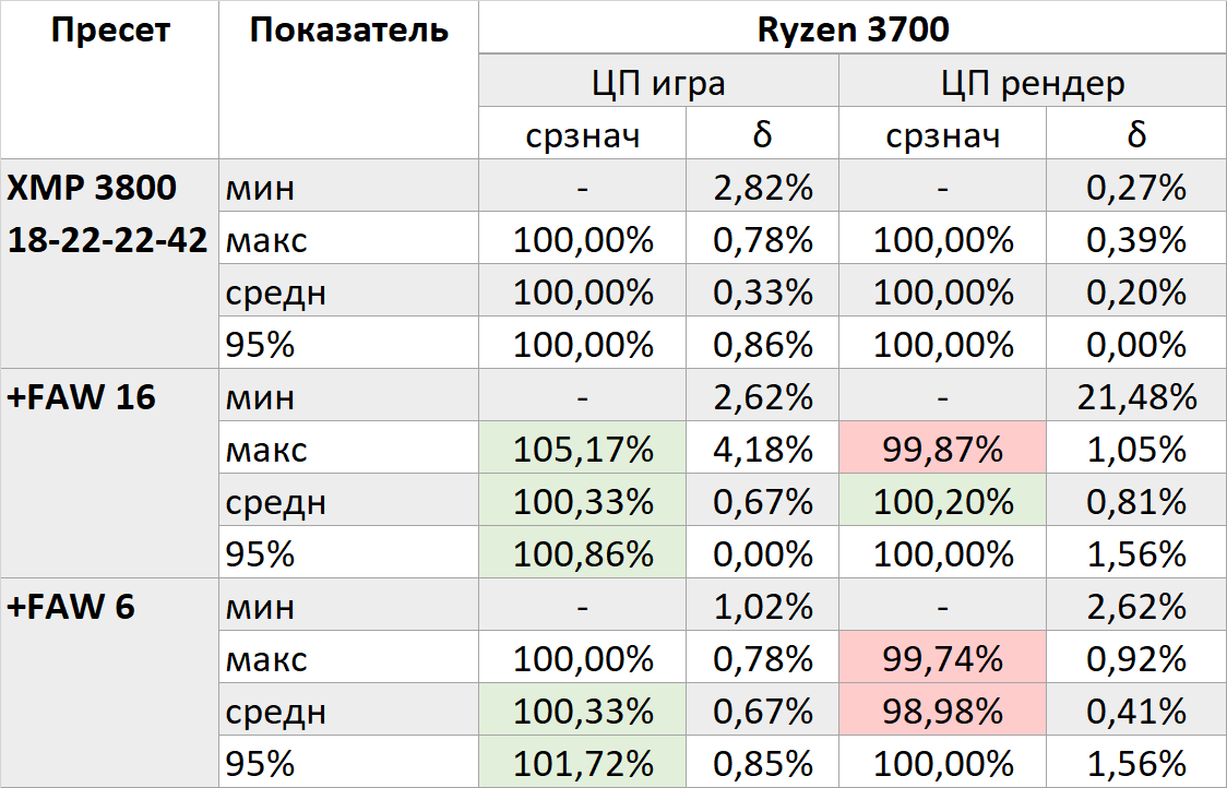

2.1.3 tFAW
Рассмотрено два значения. Рекомендуемое при tRRDS = 4 и минимально стабильное.

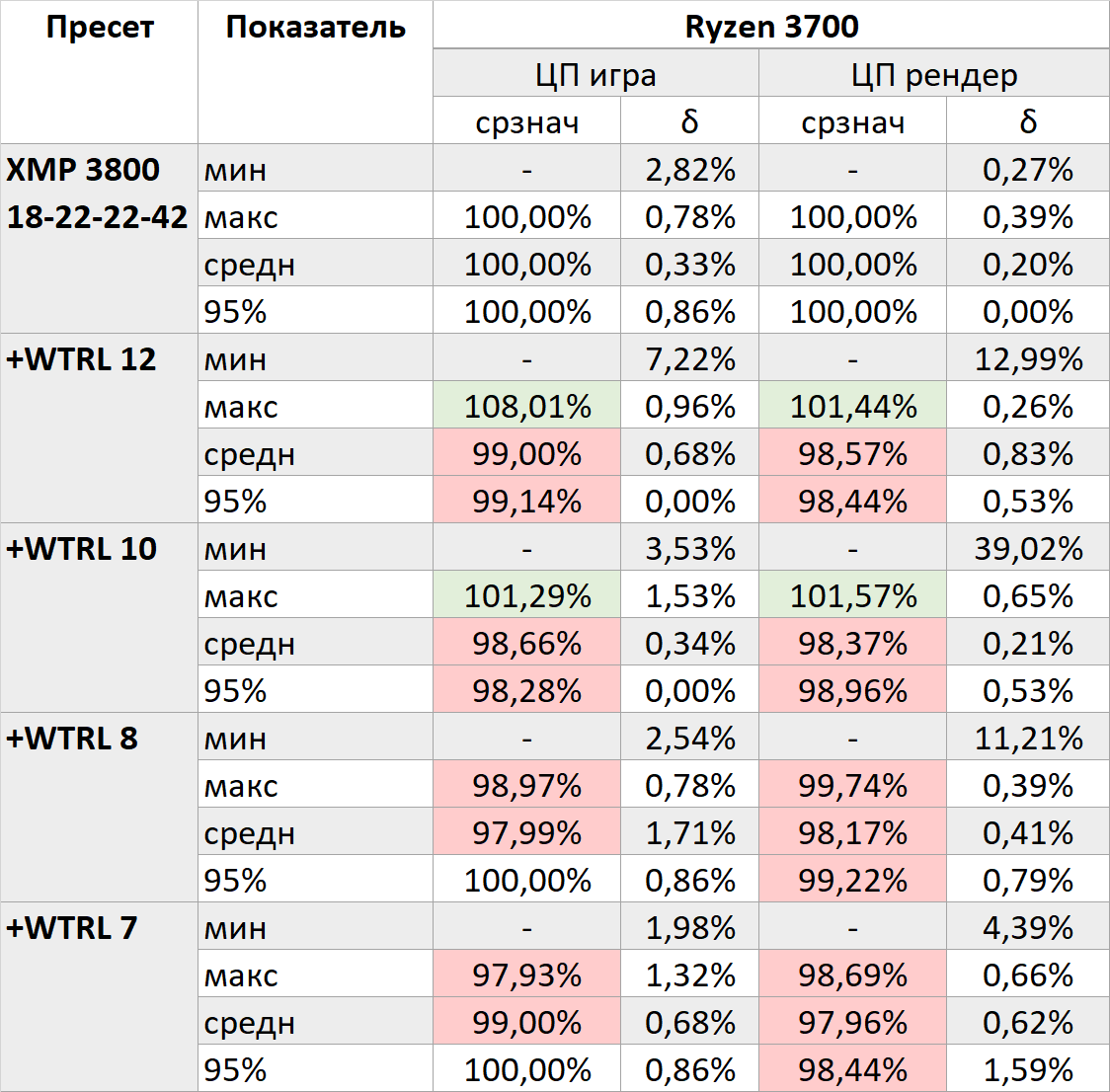

2.1.4 tWTRL
Снижение tWTRL ниже 10 требует повышения напряжения.
Рассмотрено четыре значения:
- tWTRL 12;
- tWTRL 10;
- tWTRL 8;
- tWTRL 7.

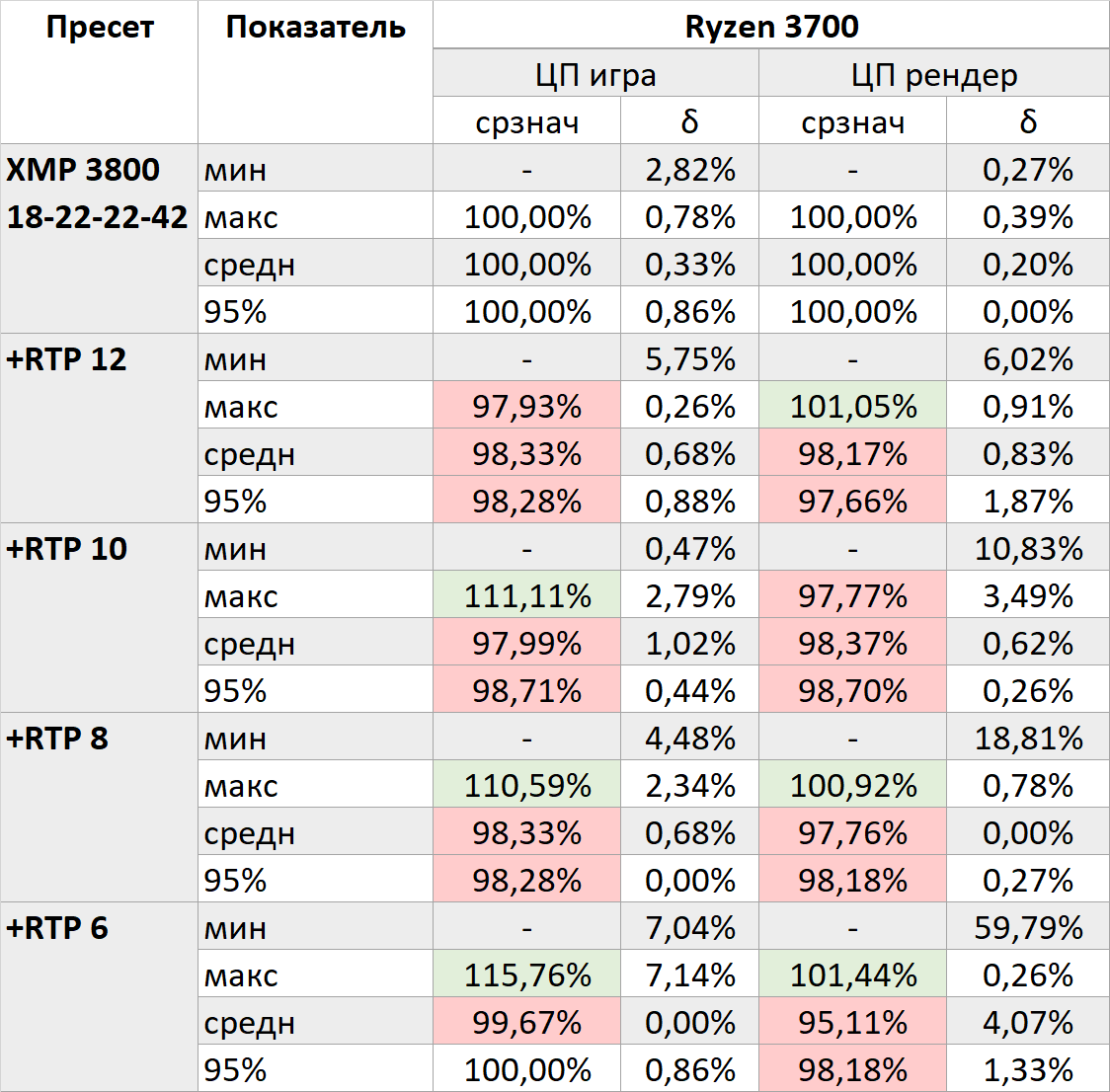

2.1.7 tRTP
- tRTP 12;
- tRTP 10;
- tRTP 8;
- tRTP 6.

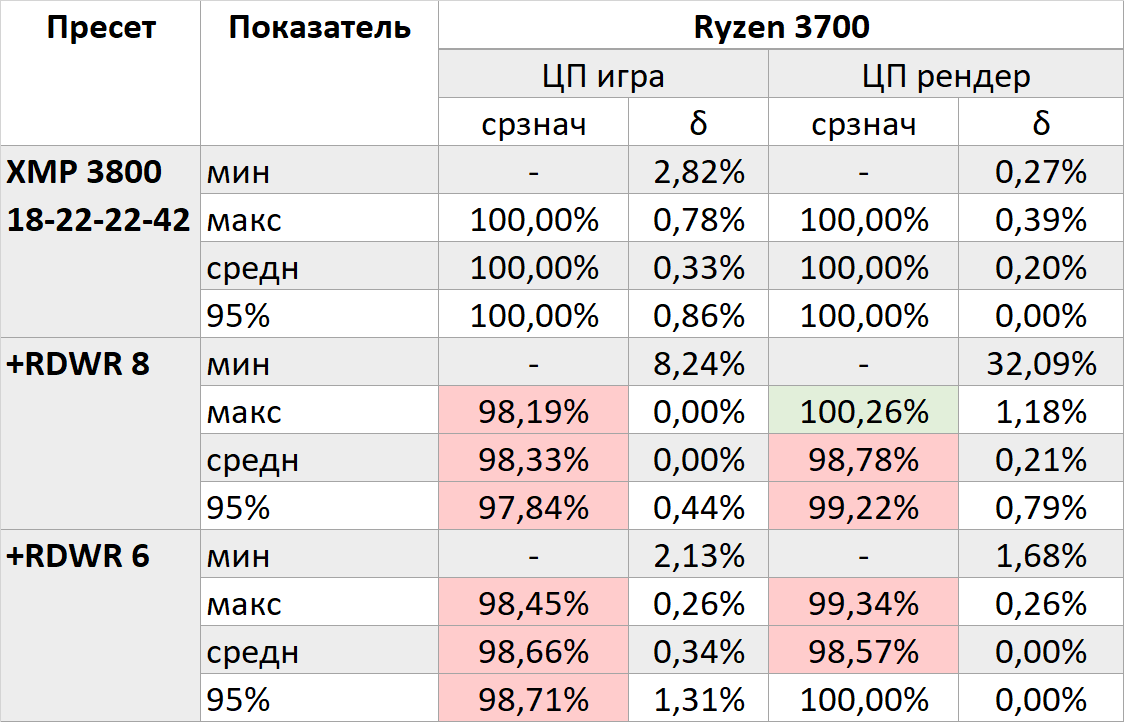

2.1.10 tRWRRD
Рассмотрено значение, равное tRDWR. Тайминг повышен.

Стандартом определены соотношения tRRDL >= tRRDS >= 4 и tFAW >= 4*tRRDS.
Рассмотрено шесть вариантов:
- tRRDL 8, tRRDS 6, tFAW 24;
- tRRDL 8, tRRDS 4, tFAW 16;
- tRRDL 6, tRRDS 4, tFAW 16;
- tRRDL 6, tRRDS 4, tFAW 6;
- tRRDL 4, tRRDS 4, tFAW 16;
- tRRDL 4, tRRDS 4, tFAW 6.
Для наглядности добавлен лучший результат 2.1.3 (tFAW 16).
2.2.2 tWTRL, tWTRS
Стандартом определено соотношение tWTRL >= tWTRS. Снижение tWTRL ниже 10 требует повышения напряжения.
- tWTRL 12, tWTRS 4;
- tWTRL 10, tWTRS 4;
- tWTRL 8, tWTRS 4;
- tWTRL 8, tWTRS 3;
- tWTRL 7, tWTRS 4;
- tWTRL 7, tWTRS 3.
2.2.3 tWR, tRTP
Стандартом определено соотношение tWR = tRTP/2. Снижение tRTP ниже 12 требует повышения напряжения.
Рассмотрено десять вариантов:
- tWR 24, tRTP 12;
- tWR 22, tRTP 12;
- tWR 20, tRTP 12;
- tWR 16, tRTP 12;
- tWR 10, tRTP 12;
- tWR 16, tRTP 8;
- tWR 16, tRTP 6;
- tWR 12, tRTP 6;
- tWR 10, tRTP 8;
- tWR 10, tRTP 6.

2.3.2 добавление к отобранным на предыдущих этапах (1.35-1.43V)
В 2.3.1 получен наибольший прирост от вторичных таймингов. К таймингам из 2.3.1 для 1.35V добавляются:
- tWTRL 12, tWTRS 4, tWR 24, tRTP 12 (1.35V);
- tWTRL 10, tWTRS 4, tWR 20, tRTP 10 (1.43V);
- tWTRL 8, tWTRS 4, tWR 16, tRTP 8 (1.43V);
- tWTRL 7, tWTRS 3, tWR 10, tRTP 6 (1.43V).
Для наглядности добавлен лучший результат 2.3.1 для 1.35V.

2.4 Кумулятивный эффект. Первичные + вторичные тайминги
- 2.5 Промежуточные выводы
2.4.1 отобранные на предыдущих этапах
В 1.2.3 найдены лучшие первичные тайминги. В 2.3 – вторичные. Рассмотрены комбинации этих таймингов.
Рассмотрено два варианта. Для 1.35V и для 1.5V.
2.4.2 добавление tCWL-tRDWR к отобранным на предыдущих этапах (1.35V)
К таймингам для 1.35V из 2.4.1 добавляются:
- tCWL 14, tRDWR 10;
- tCWL 12, tRDWR 10;
- tCWL 16, tRDWR 8;
- tCWL 16, tRDWR 6;
- tCWL 14, tRDWR 8;
- tCWL 10, tRDWR 12.
Для наглядности за 100% принят результат 2.4.1.
2.4.3 добавление tCWL-tRDWR к отобранным на предыдущих этапах (1.5V)
К таймингам для 1.5V из 2.4.1 добавляются:
- tCWL 10, tRDWR 10;
- tCWL 14, tRDWR 8;
- tCWL 14, tRDWR 6;
- tCWL 12, tRDWR 8.

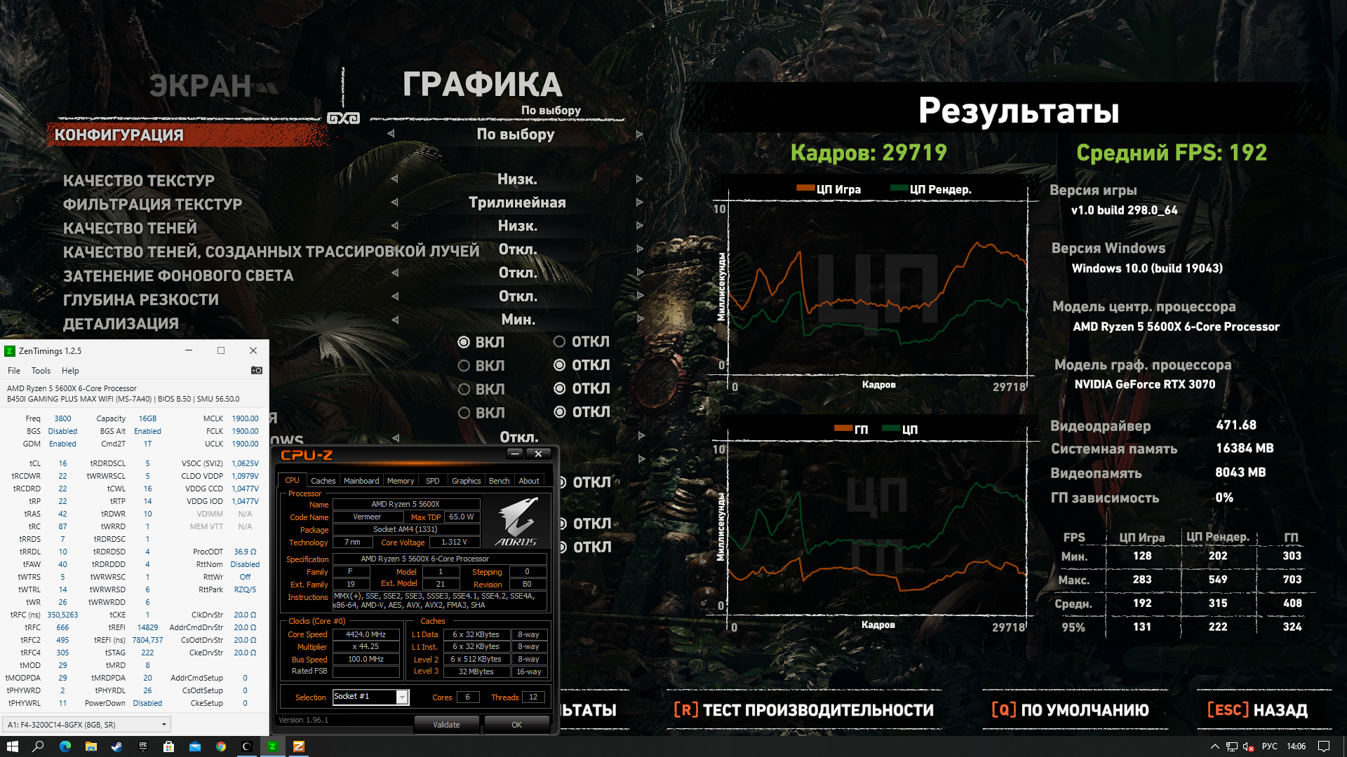

| прирост | δ(ср) | прирост | δ(ср) |
прирост | δ(ср) | прирост | δ(ср) | ||
| XMP 3800 18-22-22-22-42 | мин | 0,00% | 3,75% | 0,00% | 14,74% |
0,00% | 0,76% | 0,00% | 0,63% |
| макс | 0,00% | 2,23% | 0,00% | 0,73% |
0,00% | 4,45% | 0,00% | 0,56% | |
| средн | 0,00% | 0,47% | 0,00% | 0,37% |
0,00% | 1,20% | 0,00% | 0,46% | |
| 95% | 0,00% | 0,49% | 0,00% | 0,60% |
0,00% | 0,67% | 0,00% | 0,52% | |
| +вторички 1.35V | мин | 18,08% | 3,75% | -41,42% | 14,74% |
| макс | 6,72% | 2,23% | 5,24% | 0,73% |
| средн | 3,68% | 0,47% | 1,63% | 0,37% |
| 95% | 4,74% | 0,49% | 2,08% | 0,60% |
| +вторички 1.5V | мин | 14,12% | 3,75% | 2,45% | 14,74% |
| макс | 9,82% | 2,23% | 5,24% | 0,73% |
| средн | 4,68% | 0,47% | 2,65% | 0,37% |
| 95% | 6,47% | 0,49% | 3,91% | 0,60% |
| +первички и вторички 1.35V | мин | 48,02% | 3,75% | -0,54% | 14,74% |
| макс | 11,11% | 2,23% | 3,54% | 0,73% |
| средн | 14,38% | 0,47% | 8,35% | 0,37% |
| 95% | 15,95% | 0,49% | 10,42% | 0,60% |
| +первички и вторички 1.5V | мин | 37,85% | 3,75% | -17,17% | 14,74% |
18,36% | 0,76% | 11,76% | 0,63% |
| макс | 20,16% | 2,23% | 3,80% | 0,73% |
1,53% | 4,45% | 4,43% | 0,56% | |
| средн | 16,39% | 0,47% | 8,55% | 0,37% |
13,45% | 1,20% | 7,11% | 0,46% | |
| 95% | 18,53% | 0,49% | 11,46% | 0,60% |
19,85% | 0,67% | 12,16% | 0,52% | |
Разница в производительности между таймингами на 1.35V и 1.5V около 2%.

3.1 Тестирование третичных таймингов по отдельности
- 3.2 Тестирование третичных таймингов группами
- 3.3 Лучшие третичные тайминги
- 3.4 Кумулятивный эффект. Первичные + вторичные + третичные тайминги
- 3.5 Промежуточные выводы
3.1.1 Performance Bias
Рассмотрено два значения:
- CBR15;
- Aida/Geekbench.

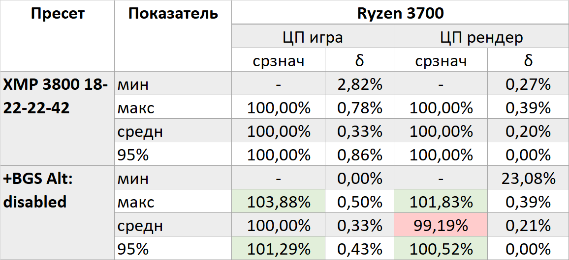

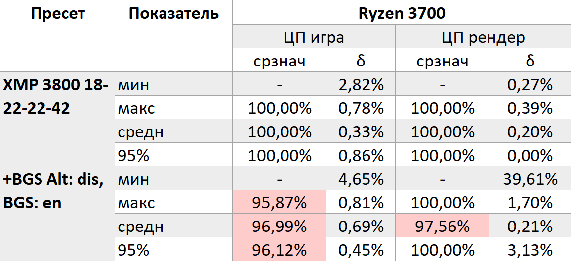

3.1.2 Bank Group Swap Alt (BGS Alt)
Рассмотрен отключенный BGS Alt.
3.1.3 Bank Group Swap (BGS)
Только один BGS может быть включен. BGS или BGS Alt.
Рассмотрен включенный BGS при отключенном BGS Alt.

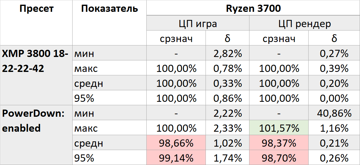

3.1.4 PowerDown
Рассмотрен включенный PowerDown.
3.1.5 tRDRDSCL=tWRWRSCL

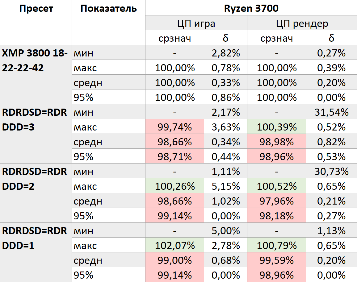

3.1.6 tRDRDSD=tRDRDDD
Рассмотрены все значения, меньшие автозначений.

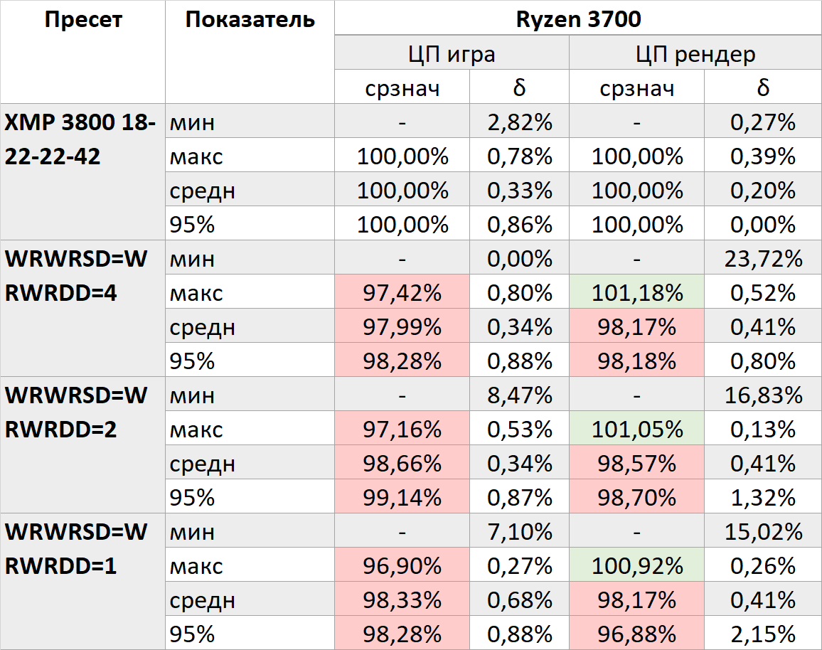

3.1.7 tWRWRSD=tWRWRDD
Рассмотрено три значения:
- tWRWRSD = tWRWRDD = 4;
- tWRWRSD = tWRWRDD = 2;
- tWRWRSD = tWRWRDD = 1.

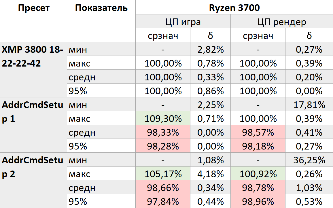

3.1.8 AddrCmdSetup
- AddrCmdSetup 1;
- AddrCmdSetup 2.
3.1.9 CsOdtSetup
- CsOdtSetup 1;
- CsOdtSetup 2.
3.1.10 CkeSetup
- CkeSetup 1;
- CkeSetup 2.

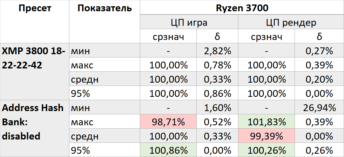

3.1.11 Address Hash Bank
При отключенном Address Hash Bank отключаются Bank Group Swap.
Рассмотрен отключенный Address Hash Bank.

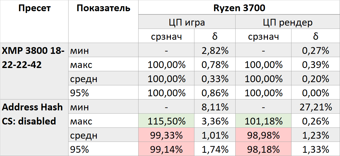

3.1.12 Address Hash CS
Рассмотрен отключенный Address Hash CS.

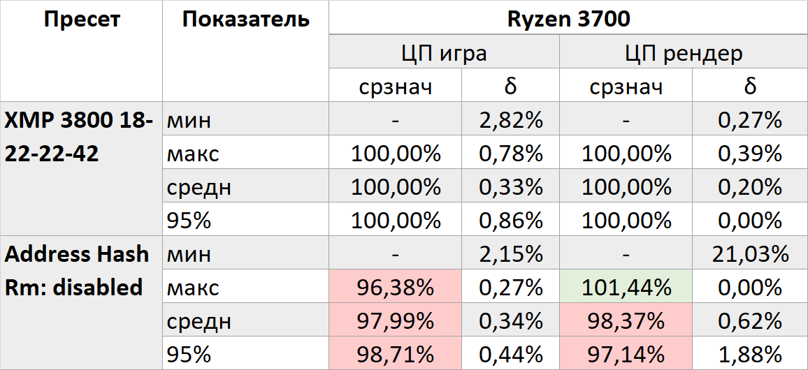

3.1.13 Address Hash Rm
Рассмотрен отключенный Address Hash Rm.

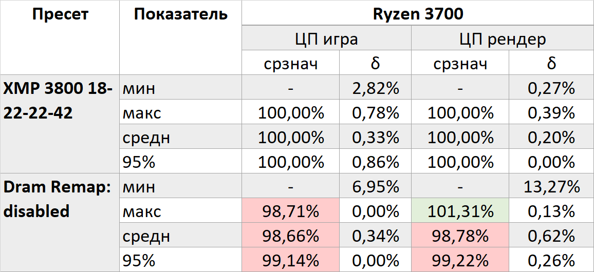

3.1.14 Dram Remap
Рассмотрен отключенный Dram Remap.

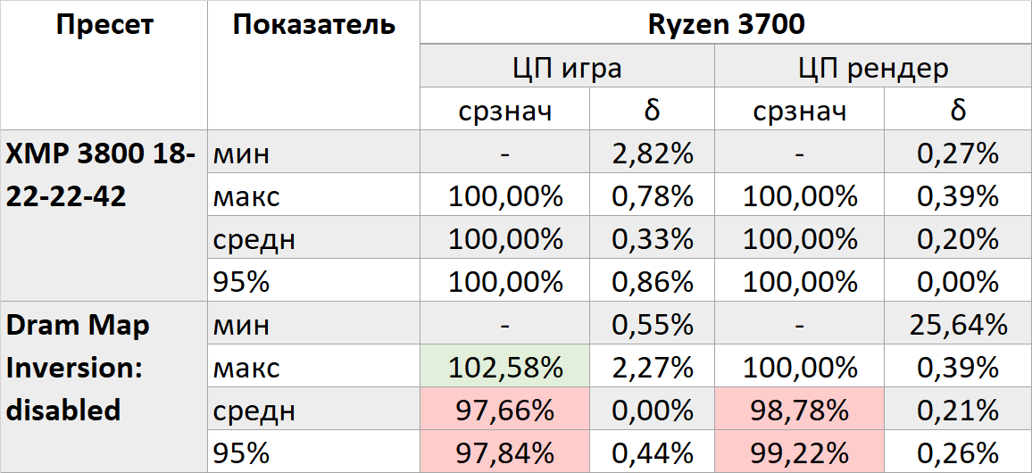

3.1.15 Dram Map Inversion
Рассмотрен отключенный Dram Map Inversion.

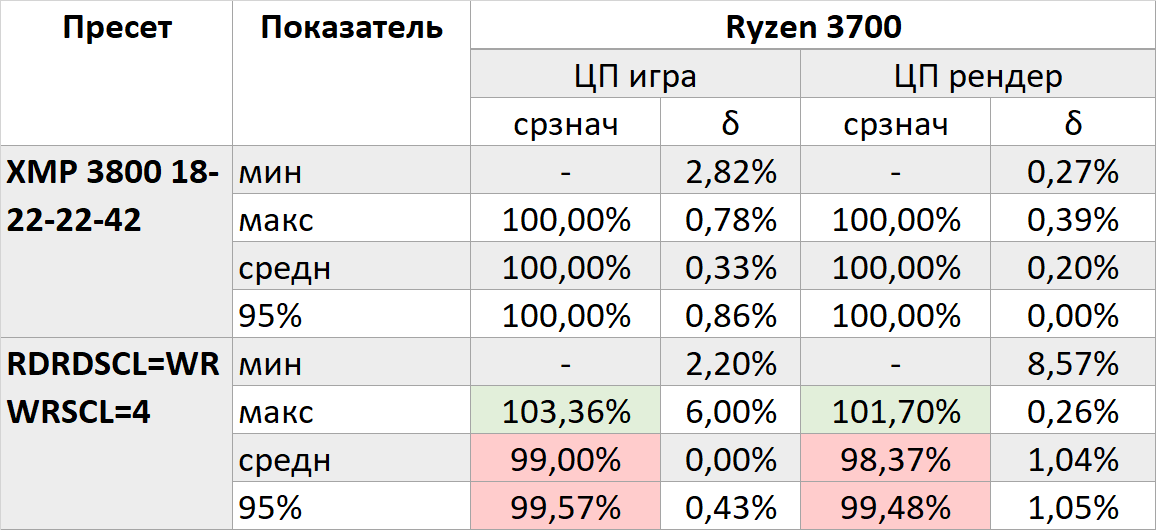

3.2.1 RDRDSCL=WRWRSCL, RDRDSD=RDRDDD и WRWRSD=WRWRDD
Рассмотрен один вариант. Комбинация лучших значений из 3.1.5, 3.1.6 и 3.1.7.
3.2.2 AddrCmdSetup, CsOdtSetup, CkeSetup
Рассмотрены все возможные комбинации при значениях от 0 до 2.
| Пресет | Показатель | Ryzen 3700 | |||
| макс | 100,00% | 0,78% | 100,00% | 0,39% | |
| средн | 100,00% | 0,33% | 100,00% | 0,20% | |
| 95% | 100,00% | 0,86% | 100,00% | 0,00% | |
| ACS 0, COS 0, CS 1 | мин | - | 0,55% | - | 5,17% |
| макс | 97,42% | 0,27% | 101,31% | 0,13% | |
| средн | 97,66% | 0,68% | 98,17% | 0,41% | |
| 95% | 98,28% | 0,88% | 97,40% | 1,60% | |
| ACS 0, COS 0, CS 2 | мин | - | 0,57% | - | 2,38% |
| макс | 121,71% | 1,06% | 100,66% | 1,04% | |
| средн | 98,66% | 0,34% | 97,35% | 0,00% | |
| 95% | 99,14% | 0,00% | 96,88% | 2,15% | |
| ACS 0, COS 1, CS 0 | мин | - | 0,55% | - | 1,30% |
| макс | 96,64% | 1,07% | 100,13% | 0,26% | |
| средн | 97,99% | 0,34% | 97,96% | 0,21% | |
| 95% | 97,84% | 0,44% | 99,22% | 0,26% | |
| ACS 0, COS 1, CS 1 | мин | - | 2,15% | - | 34,90% |
| макс | 98,97% | 2,87% | 101,05% | 0,65% | |
| средн | 98,33% | 0,68% | 98,78% | 0,62% | |
| 95% | 98,71% | 0,44% | 98,70% | 0,26% | |
| ACS 0, COS 1, CS 2 | мин | - | 1,18% | - | 31,03% |
| макс | 100,78% | 3,08% | 100,79% | 0,13% | |
| средн | 98,66% | 1,02% | 98,78% | 0,62% | |
| 95% | 98,28% | 0,88% | 96,61% | 2,43% | |
| ACS 0, COS 2, CS 0 | мин | - | 0,53% | - | 23,67% |
| макс | 97,16% | 1,60% | 100,26% | 0,13% | |
| средн | 97,99% | 1,02% | 97,76% | 0,83% | |
| 95% | 98,71% | 0,44% | 98,70% | 0,79% | |
| ACS 0, COS 2, CS 1 | мин | - | 4,55% | - | 17,77% |
| макс | 100,52% | 2,83% | 100,52% | 0,65% | |
| средн | 98,33% | 0,00% | 98,78% | 0,21% | |
| 95% | 98,28% | 0,00% | 96,61% | 1,35% | |
| ACS 0, COS 2, CS 2 | мин | - | 0,59% | - | 0,29% |
| макс | 102,07% | 5,32% | 100,92% | 0,00% | |
| средн | 99,00% | 0,68% | 99,19% | 0,62% | |
| 95% | 99,14% | 0,87% | 99,22% | 0,26% | |
| ACS 1, COS 0, CS 0 | мин | - | 2,25% | - | 17,81% |
| макс | 109,30% | 0,71% | 100,00% | 0,39% | |
| средн | 98,33% | 0,00% | 98,57% | 0,41% | |
| 95% | 98,28% | 0,00% | 98,18% | 0,27% | |
| ACS 1, COS 0, CS 1 | мин | - | 4,05% | - | 25,36% |
| макс | 99,22% | 1,04% | 100,26% | 0,39% | |
| средн | 99,00% | 0,68% | 98,57% | 0,83% | |
| ACS 1, COS 0, CS 2 | мин | - | 0,57% | - | 10,86% |
| макс | 100,26% | 3,61% | 100,26% | 0,39% | |
| 95% | 98,28% | 0,88% | 98,70% | 0,26% | |
| ACS 1, COS 1, CS 0 | мин | - | 2,92% | - | 0,28% |
| макс | 96,12% | 0,00% | 100,79% | 0,13% | |
| средн | 98,66% | 0,34% | 98,98% | 0,00% | |
| 95% | 98,71% | 0,44% | 98,44% | 0,53% | |
| ACS 1, COS 1, CS 1 | мин | - | 5,62% | - | 6,62% |
| макс | 100,52% | 5,40% | 100,00% | 0,39% | |
| средн | 97,32% | 0,34% | 98,37% | 0,62% | |
| 95% | 97,84% | 0,44% | 97,66% | 0,27% | |
| ACS 1, COS 1, CS 2 | мин | - | 4,09% | - | 41,70% |
| макс | 98,71% | 1,57% | 100,52% | 0,39% | |
| средн | 98,33% | 0,68% | 98,17% | 1,24% | |
| 95% | 98,28% | 0,00% | 98,70% | 0,26% | |
| ACS 1, COS 2, CS 0 | мин | - | 8,33% | - | 39,84% |
| макс | 96,64% | 0,00% | 100,26% | 0,13% | |
| средн | 98,33% | 0,68% | 98,17% | 0,83% | |
| 95% | 98,71% | 0,44% | 99,74% | 0,26% | |
| ACS 1, COS 2, CS 1 | мин | - | 15,61% | - | 5,64% |
| макс | 96,38% | 0,27% | 100,66% | 0,78% | |
| средн | 98,33% | 0,00% | 99,19% | 0,21% | |
| 95% | 99,14% | 0,00% | 100,00% | 0,00% | |
| ACS 1, COS 2, CS 2 | мин | - | 2,60% | - | 1,71% |
| макс | 97,67% | 1,59% | 100,26% | 0,13% | |
| средн | 99,00% | 0,68% | 99,39% | 0,41% | |
| 95% | 99,14% | 0,87% | 98,96% | 0,53% | |
| ACS 2, COS 0, CS 0 | мин | - | 1,08% | - | 36,25% |
| макс | 105,17% | 4,18% | 100,92% | 0,26% | |
| средн | 98,66% | 0,34% | 98,78% | 1,03% | |
| 95% | 97,84% | 0,44% | 98,96% | 0,53% | |
| ACS 2, COS 0, CS 1 | мин | - | 2,27% | - | 34,62% |
| макс | 98,19% | 0,00% | 100,39% | 0,52% | |
| средн | 98,33% | 0,68% | 98,57% | 0,83% | |
| 95% | 98,71% | 0,44% | 97,92% | 1,06% | |
| ACS 2, COS 0, CS 2 | мин | - | 11,11% | - | 11,11% |
| макс | 96,64% | 1,07% | 101,31% | 0,65% | |
| средн | 98,66% | 1,02% | 99,19% | 0,21% | |
| 95% | 98,71% | 0,44% | 99,22% | 0,26% | |
| ACS 2, COS 1, CS 0 | мин | - | 10,06% | - | 39,30% |
| макс | 97,16% | 1,60% | 101,05% | 0,65% | |
| средн | 98,66% | 0,34% | 98,57% | 0,41% | |
| 95% | 98,28% | 0,00% | 99,48% | 0,52% | |
| ACS 2, COS 1, CS 1 | мин | - | 3,95% | - | 4,46% |
| макс | 97,16% | 0,53% | 101,57% | 0,39% | |
| средн | 98,66% | 0,34% | 98,37% | 0,21% | |
| 95% | 98,71% | 0,44% | 99,48% | 0,00% | |
| ACS 2, COS 1, CS 2 | мин | - | 1,66% | - | 12,79% |
| макс | 101,29% | 4,59% | 100,79% | 0,13% | |
| средн | 97,99% | 0,34% | 97,76% | 0,42% | |
| 95% | 98,28% | 0,88% | 97,14% | 1,34% | |
| ACS 2, COS 2, CS 0 | мин | - | 2,06% | - | 1,98% |
| макс | 97,42% | 0,80% | 99,48% | 0,13% | |
| средн | 98,66% | 0,34% | 98,57% | 0,00% | |
| 95% | 99,14% | 0,00% | 98,70% | 0,26% | |
| ACS 2, COS 2, CS 1 | мин | - | 4,76% | - | 32,33% |
| макс | 103,36% | 5,50% | 100,39% | 0,78% | |
| 95% | 98,28% | 0,88% | 98,44% | 0,53% | |
| ACS 2, COS 2, CS 2 | мин | - | 4,71% | - | 2,89% |
| макс | 101,81% | 4,57% | 100,13% | 1,05% | |
| средн | 98,33% | 0,00% | 98,98% | 0,41% | |
| 95% | 98,28% | 0,88% | 97,92% | 0,53% | |

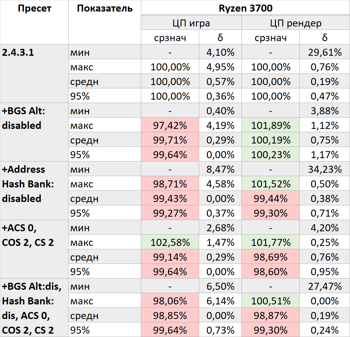

Рассмотрены комбинации лучших значений из 3.1-3.2. Рассмотрено два варианта:
- 3.1-3.2, давшие прирост;
- 3.1-3.2, давшие прирост и лучший 3.2.2.
3.4.1 для 1.35V
К лучшему результату 2.4 для 1.35V добавляются:
- BGS Alt disabled;
- Address Hash Bank disabled;
- AddrCmdSetup 0, CsOdtSetup 2, CkeSetup 2;
- BGS Alt disabled, Address Hash Bank disabled, AddrCmdSetup 0, CsOdtSetup 2, CkeSetup 2.
Для наглядности за 100% приняты результаты 2.4.
3.4.2 для 1.5V
К лучшему результату 2.4 для 1.5V добавляются:
- BGS Alt disabled;
- 3.1 Тестирование третичных таймингов по отдельности
При занижении третичных таймингов по отдельности в большинстве случаев происходит снижение производительности. При занижении групп таймингов также происходит снижение производительности.
Лучшими по производительности оказываются автозначения. Занижение таймингов и изменение отдельных параметров в связке с первичными и вторичными таймингами приводит к снижению производительности.

Zen Timings:
Для наглядности за 100% принят результат XMP 3000.

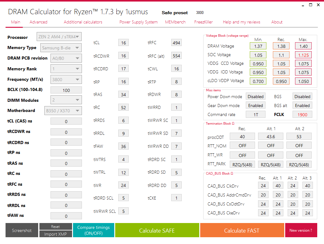

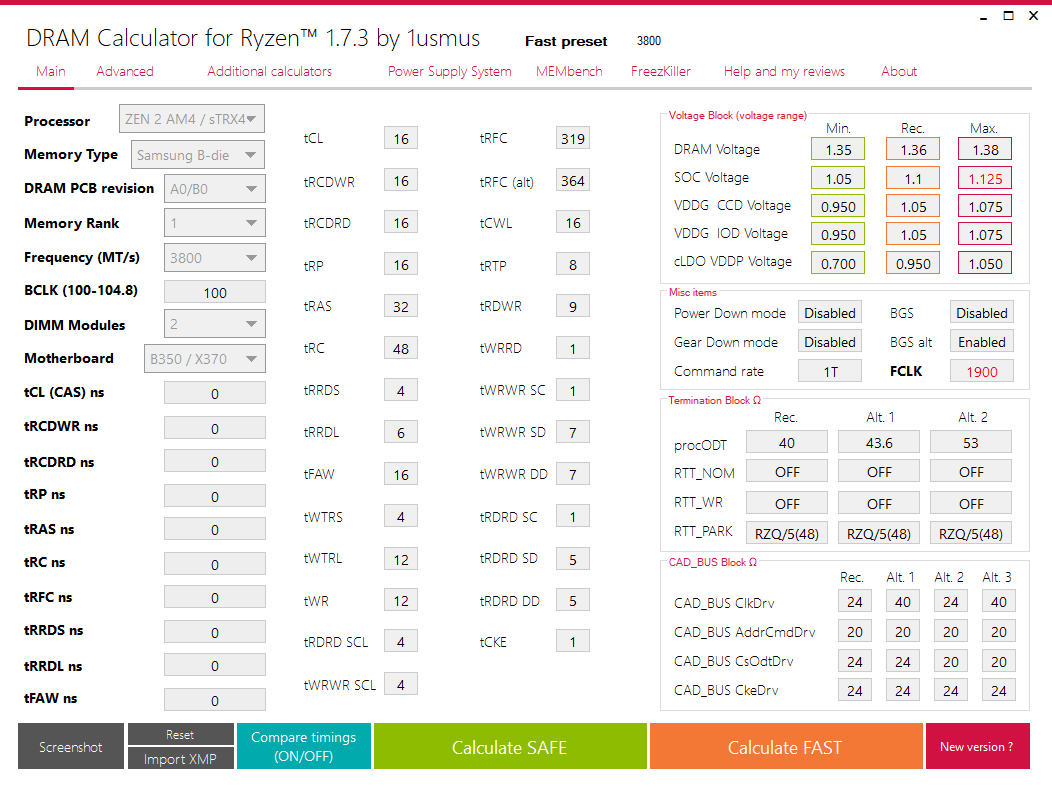

Ryzen Dram Calculator позиционируется как инструмент, позволяющий подобрать оптимальные и стабильные тайминги при разгоне памяти.
Выбрав в списке настроек свои чипы памяти, поколение процессора, материнскую плату и желаемую частоту памяти, получаем варианты настроек – быстрый и безопасный.
Ни один из вариантов не является оптимальным в плане производительности. Утилита явно завышает значения некоторых таймингов, оставляя большое пространство для их снижения и получения дополнительной производительности.
Предположим, это завышение делается для гарантированной стабильной работы на множестве подобных конфигураций с менее удачными чипами памяти. Это бы оправдывало не слишком оптимальные тайминги. Но ведь предложенные значения нестабильны! Предлагается выставить tRP 8 и диапазон напряжений Dram Voltage 1.35-1.4V при том, что минимальное напряжение для стабильной работы на таких значениях – 1.43V.
Таким образом, предлагаемые Ryzen Dram Calculator значения в текущем случае являются не только неоптимальными, но и нестабильными.

Несмотря на наличие 32MB L3 кэша, Ryzen 3700 и Ryzen 5600X показали значительный рост производительности за счет настройки таймингов. Причем рост производительности за счет настройки таймингов оказался большим, чем от роста частоты FCLK от 1500 до 1900МГц.
Так разница между XMP-профилем 3000MHz 16-16-16-16-35 и 3800MHz 18-22-22-22-42 находится на уровне 6%.

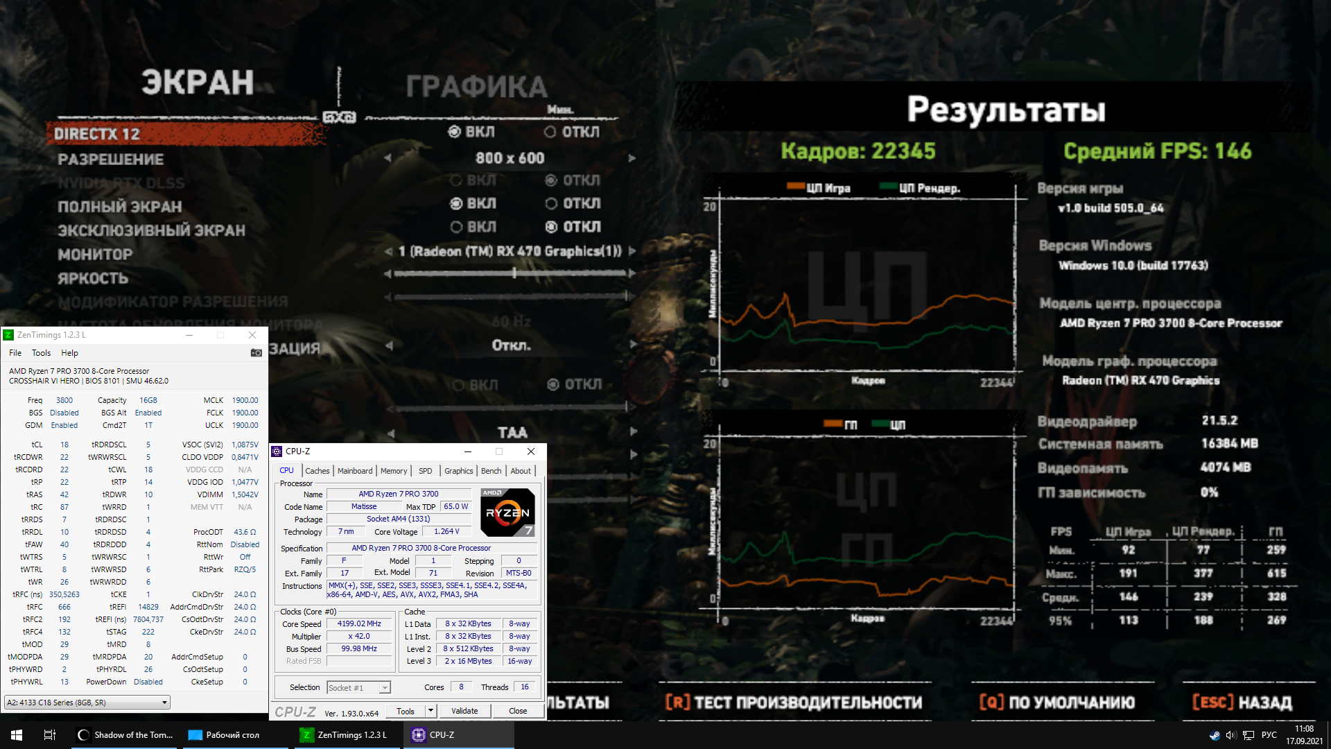

В то же время от настройки только лишь первичных таймингов на 3800MHz получен прирост порядка 6-8%. Настройка только лишь вторичных таймингов дает около 4-6% дополнительной производительности. Настройка первичных и вторичных таймингов вместе поднимает планку прироста до 15-18%.

Тесты 5600X выполнены pochemu333 за что ему большое спасибо.
