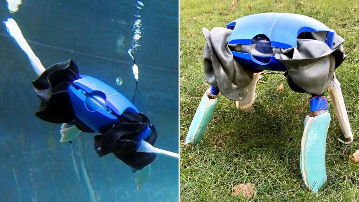

Научная группа из Йельского университета дала роботизированной черепахе ART (роботизированная черепаха-амфибия) конечности, которые превращаются в плавники в зависимости от того, в какой среде находится робот-черепаха. Данный процесс перехода назвали - адаптивным морфогенезом.

В своем проекте ученые использовали совершенно иной подход, нежели в других существующих роботах-амфибиях. Вместо того, чтобы имплантировать им два разных двигателя, один для воды, а другой для земли, что может быть неэффективным с точки зрения энергии, они придумали, как превращать ноги в ласты и обратно.
Внутри конечности робота-черепахи сделаны из гибкого материала, который размягчается при воздействии тепла и снова твердеет при охлаждении. Чтобы сохранить основную форму по мере размягчения, научная группа окружила материал воздушными карманами. Благодаря чему появилась возможность задавать форму в зависимости от того, как сильно и какие именно камеры заполнены воздухом. Таким образом, конечности могут быстро видоизменяться и превращаться из узких плавников в устойчивые лапки, которые способны выдержать больший вес робота.
Конечности контролируются с помощью различных моделей движения в зависимости от того, должно ли передвижение происходить в воде или на суше. В качестве ориентира ученые использовали передвижение морских и сухопутных черепах. Еще на суше ноги превращаются в ласты. Затем робот использует свои плавники, чтобы добраться до воды, как морская черепаха.
По мнению исследователей, благодаря концепции адаптивного морфогенеза энергоэффективность движения значительно выше, чем при использовании двух разных приводных механизмов.
