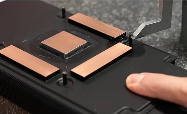

Оверклокер der8auer считает, что "у AMD большие проблемы" после завершения серии тестов на партии видеокарт Radeon RX 7900 XTX. Незадолго до Рождества мы сообщили о том, что AMD подтвердила начало своего исследования скачков температуры Radeon RX 7900 XTX и XT, но der8auer опередил AMD своим выводом о том, что проблема в конструкции испарительной камеры, присутствующей в конструкциях производства AMD (MBA).
Физический недостаток в испарительной камере сильно отличается от предыдущих предположений источника повышенной температуры. Множество тестировщиков сначала пришли к выводу, что давление установки кулера было причиной проблем с разницей температур после того, как было замечено, что переустановка кулера и повторное нанесение термопасты могли исправить ситуацию. Другие отметили, что различная ориентация установки видеокарты имела значение.
В своем новом видео размещенном ниже, der8auer показал, что его исследования первоначально были сосредоточены на вертикальном и горизонтальном монтаже видеокарт. Он разработал приспособление для безопасного переключения ориентации графического процессора во время работы ПК (см. изображение выше). Однако, глядя на график температур горячих точек видеокарты и графического процессора (см. ниже) der8auer понял, что проблема в испарительной камере.
Затем нужно было разобраться четырьмя потенциальными проблемами испарительной камеры:
Неоптимальное давление в камере
Неоптимальное количество жидкости
Проблема, связанная с материалами испарительной камеры / выбором жидкости
Ошибка физического проектирования, поэтому цикл испарения/конденсации невозможен.
der8auer указывает, что испарительная камера перестает работать оптимально из-за того, что пар просто остается слишком горячим, чтобы снова конденсироваться в жидкость. Без непрерывного фазового перехода жидкость-газ-жидкость испарительная камера не работает должным образом.
Согласно графика замеров датчиков температуры жидкость в испарительной камере не конденсируется
