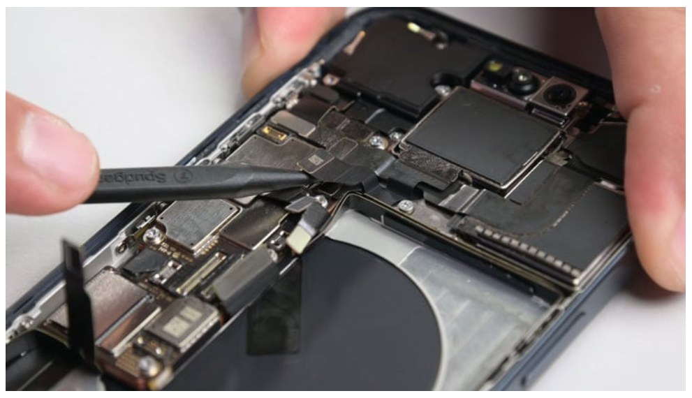

Разборка iPhone 15 Pro Max - это уже знакомый процесс по предидущим моделям: нагрейте экран, чтобы ослабить клей, затем используйте присоску и пластиковый инструмент, чтобы отделить его. После чего аккумулятор немного сложно извлечь из-за трех труднодоступных язычков, неудобно спрятанных внутри отсека. Снятие динамика и привода линейного перемещения облегчает процесс.
Снять камеру в сборе оказалось намного проще, поскольку для этого потребовалось всего лишь открутить три винта с крестообразным шлицем. Более того, на этот раз винты "гораздо менее хрупкие", чем в прошлых версиях iPhone.
