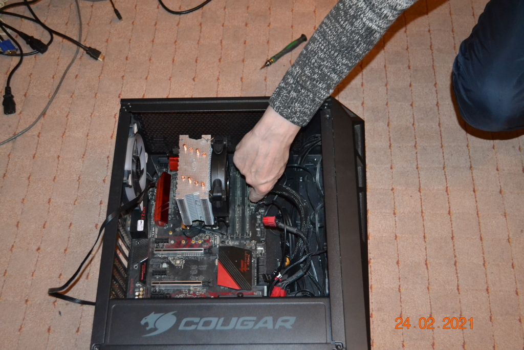

- Откручиваем боковую стенку корпуса компьютера. Снимаем её аккуратно сдвигом влево и убираем от системного блока.
- Отключаем все внешние кабели от системного блока
- Откручиваем винт крепления видеокарты.
- Отключаем видеокарту от материнской платы.
- Отсоединяем все внутренние кабели от материнской платы (кабели питания, кабели жестких дисков, кабели корпуса и т. д.)
- Откручиваем винты крепления материнской платы к корпусу компьютера.
- Аккуратно за края извлекаем и кладем материнскую плату на стол. При этом немного будет мешать металлическая планка для разъемов на задней панели корпуса.

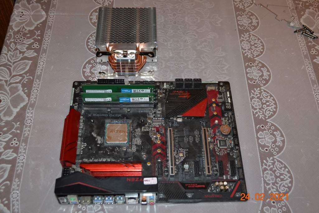

- Откручиваем винты крепления кулера процессора «крест на крест», крепящиеся к задней пластине материнской платы.
- Вращательными движениями срываем контакт кулера с термопастой на процессоре.
- Ваткой со спиртом очищаем крышку процессора от старой термопасты.

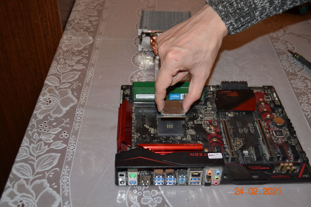

- Отщелкиваем зажим крепления процессора.
- Берем процессор за ребра (бока) и вынимаем из сокета.
- Вставляем в сокет новый процессор. Защелкиваем зажим крепления процессора. При установке процессора ориентируемся по нарисованному на крышке процессора и на сокете материнской платы уголку. Закрываем зажим крепления процессора.
