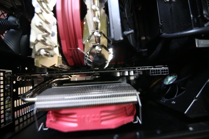

Когда-то давно в 2009 у меня был огромный корпус Chiftec и спустя годы я решил собрать в корпусе mATX(Самая моя глупая затея)
в моём случае выбор пал на SilverStone Fortress FT03B, но о нём я напишу позже, а речь пойдет о SilverArrow SB-E, менять его не хотелось,
а он мешал (если его перевернуть чтоб не мешал видеокарте) установке памяти с высоким радиатором которая уже была...
Я решил попробовать сделать его совместимым, для этого мне понадобилось из расхрдников: сверла по металлу 3,5мм 150р
Ножницы по металлу маленькие 300р. А из инструментов дрель, и набор надфилей.

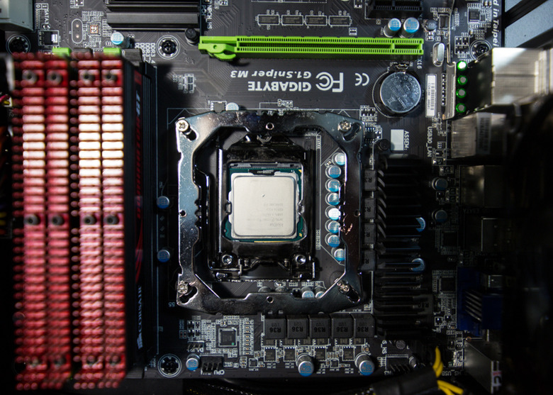

Очень важно выбрать правильную диагональ смещения(для начала примерить), в одном случае мы отодвигаем от видеокарты и памяти,
но приближаем радиатору питания CPU Такая проблема может быть у серии ASUS GENE, у меня же GIGABYTE G1.Sniper M3 у которой
с этим все удачно, а в другом случае перекроем память.

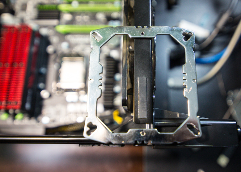

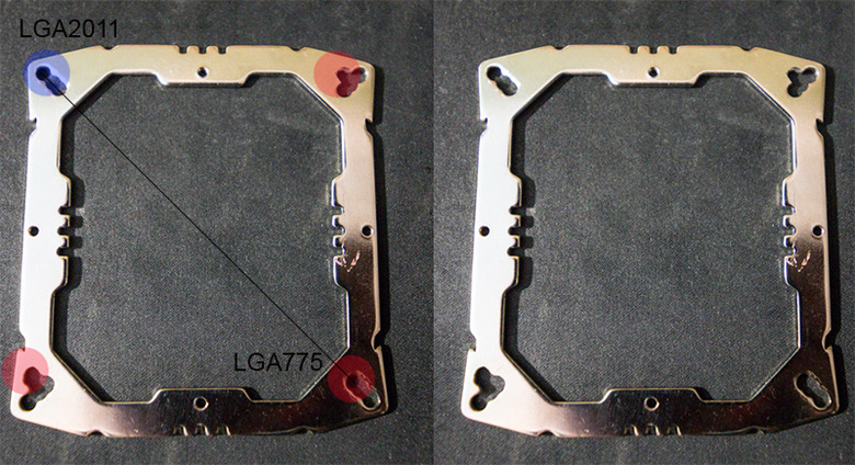

Основная работа касается рамки и тут все просто, нужно по диагонали переместить рамку в отверстие от 2011(отмечено синим на рисунке ниже)
и оно будет совпадать с 775 (его нужно сточить надфилем на ~1мм) после того мы закрепляем рамку на 2 болта, и отмечаем маркером место
для новых отверстий, сверлим и обрабатываем надфилем до идеала чтобы при установке ничего не мешало но при этом болты не проваливались,
без фанатизма. Хочу отметить что качество метала основание на высоком уровне и не любое сверло его возьмет так что лучше взять дорогое и
качественное и подливать воды при сверлении иначе не возьмет метал.
Конечный работы с рамкой результат:
Крепим рамку:

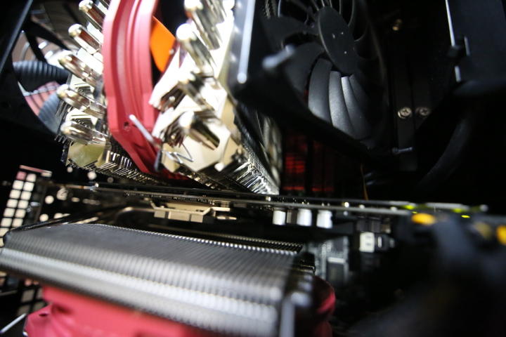

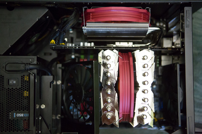

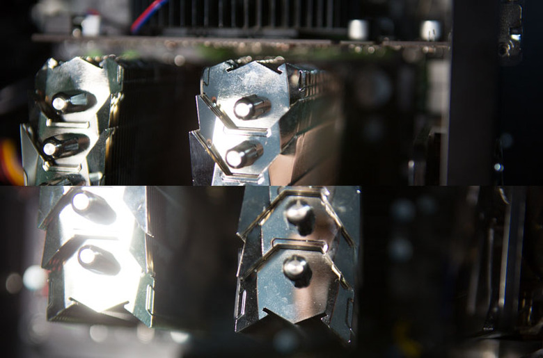

Берем ножницы по металлу и делаем так с радиатором так как на фото ниже, откусываем по 2-3 ребра, делаем аккуратно что-бы не испортить:
(Но важно выбрать верную сторону как известно основание не идеальное у Thermalright и может быть так что с одной стороны которая
ближе к краю она быть ровнее, это нужно так как место соприкосновения с радиатором смещается )

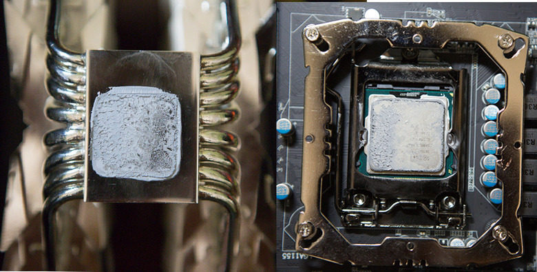

Отпечаток:
Результат:

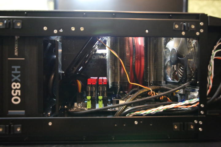

Выигрыш на 5 градусов в моём корпусе относительно установи в другом положении, учитывая что все корпусные кулеры работают
на 500-700обротах, а на CPU 600-1300 параллельно с видеокартой. Надеюсь этот эксперимент будет для вас полезен и интересен,
я так же не исключаю возможности такой манипуляции с другими СО.
