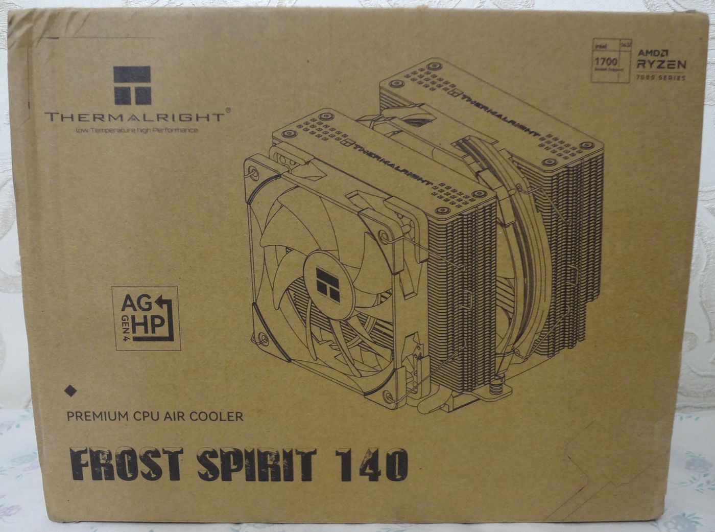

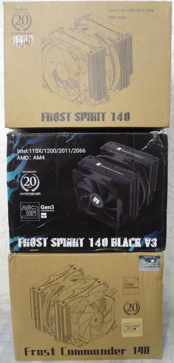

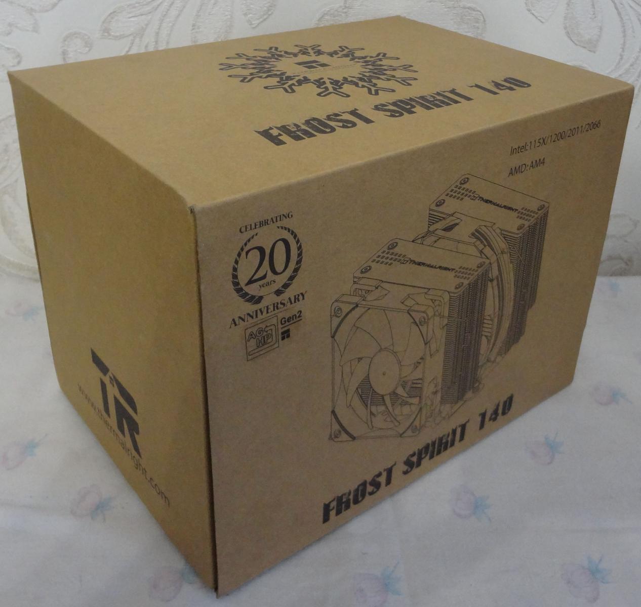

Упаковка и комплектация

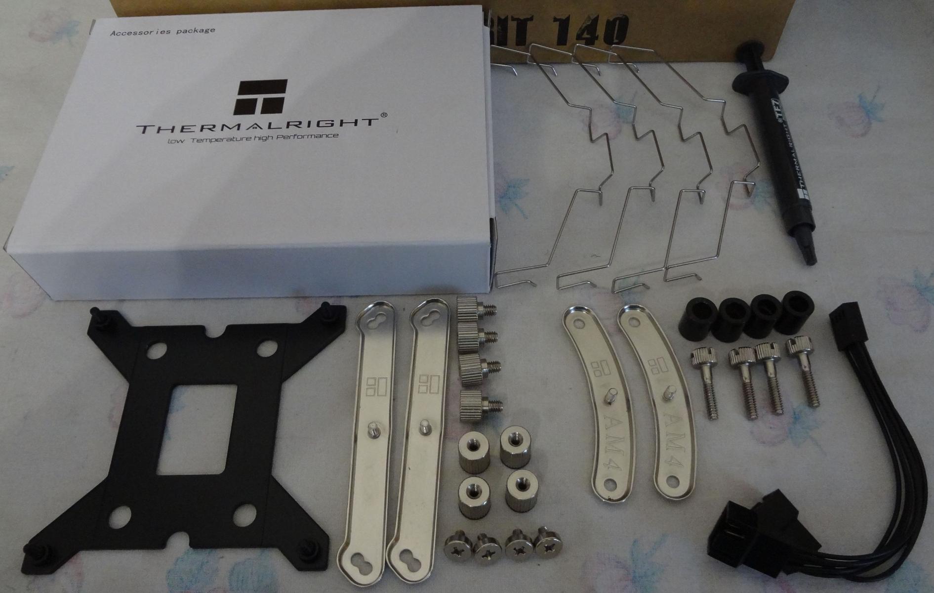

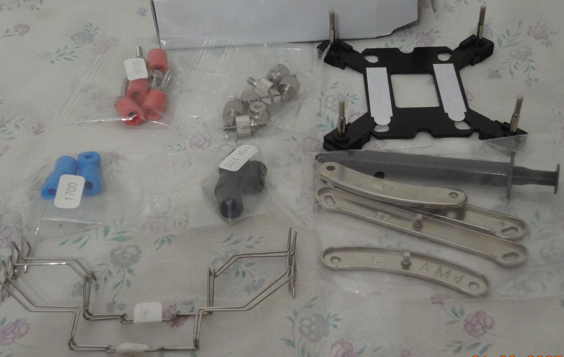

Модели Gen3 имеют цветную - черную или белую коробку(в зависимости от цвета модели). В то время как Gen2/Gen4 довольствуются обычным гофрокартоном.
Набор аксессуаров Gen2/Gen3
Набор аксессуаров Gen4
Как вы могли заметить - изменился комплект поставки. У Gen4 модели - универсальный бэкплейт для Интел 115х/1200/1700, изменились скобы, особенно для 120мм вентилятора, комплект запаян в одноразовые пакеты.

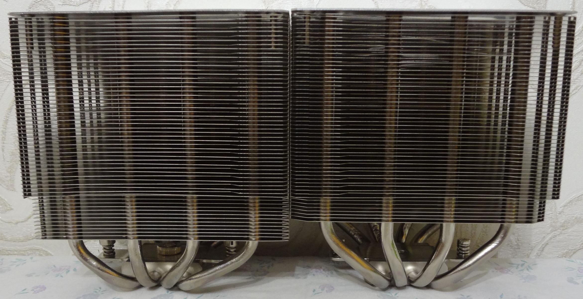

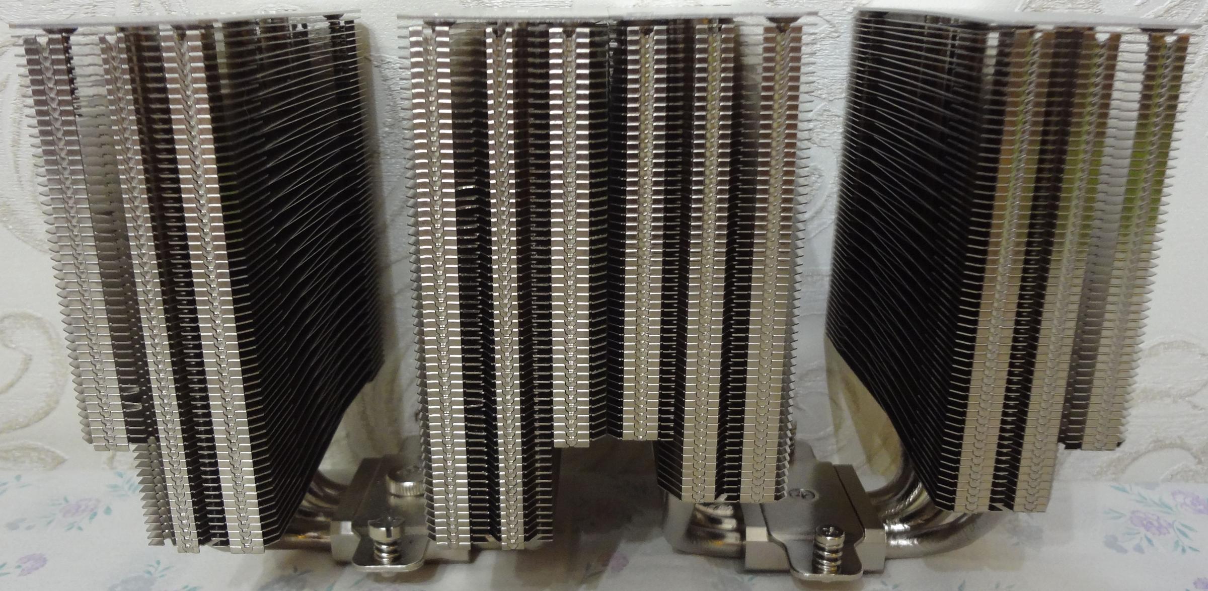

Радиатор

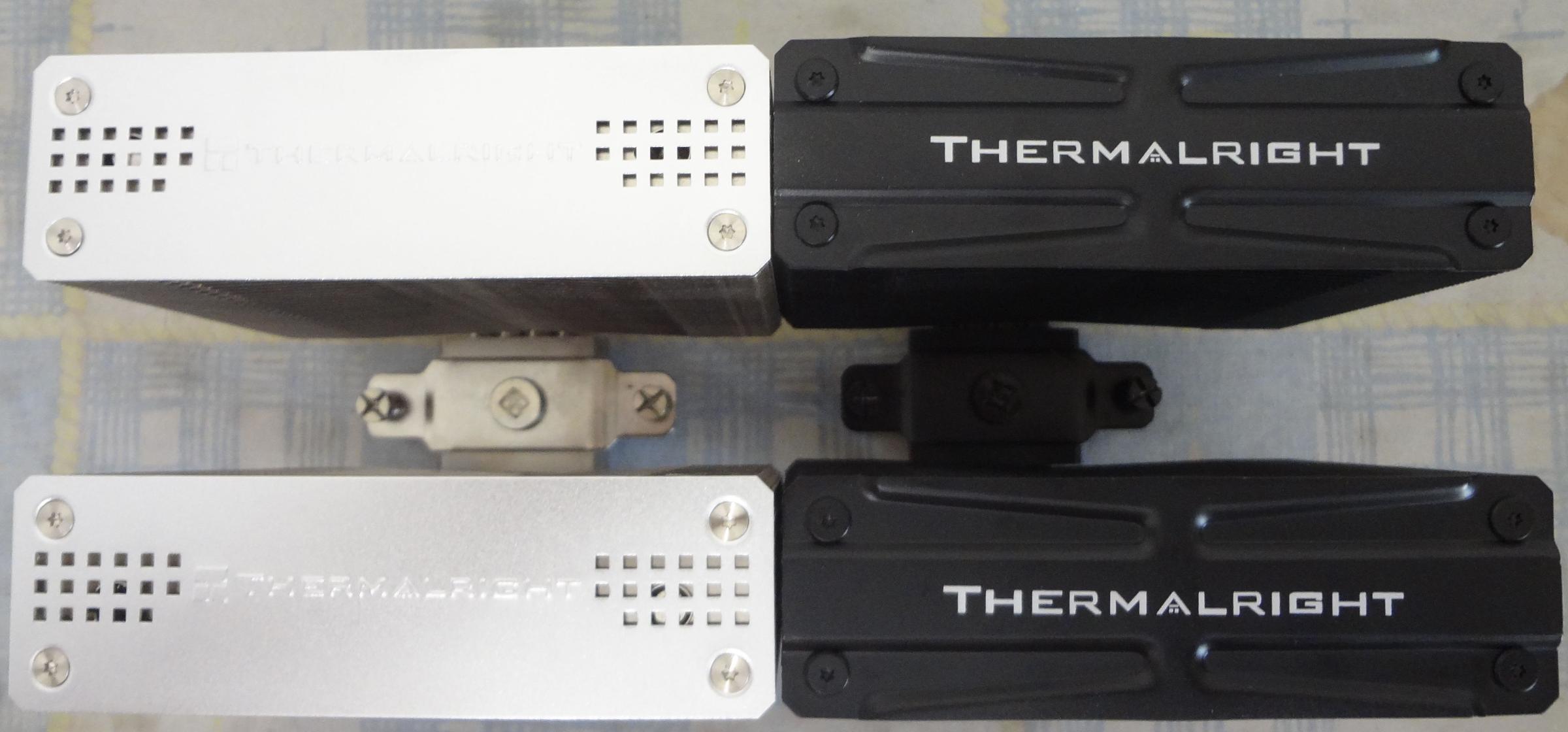

Gen2/Gen3 - вид спереди
Вид сверху
Вид сбокуКак вы можете видеть, основная разница между Frost Spirit 140 AGHP Gen2 и Frost Spirit 140 v3 - в цвете, форме декоративных накладок и типе трубок. Сам радиатор не изменился ни размерами, ни числом ребер/межреберным расстоянием. Оба радиатора паяные(как в основании, так и ребрами к теплотрубкам). Единственное отличие - форма декоративных накладок с выштамповкой буквы "Ж" у третьего поколения.

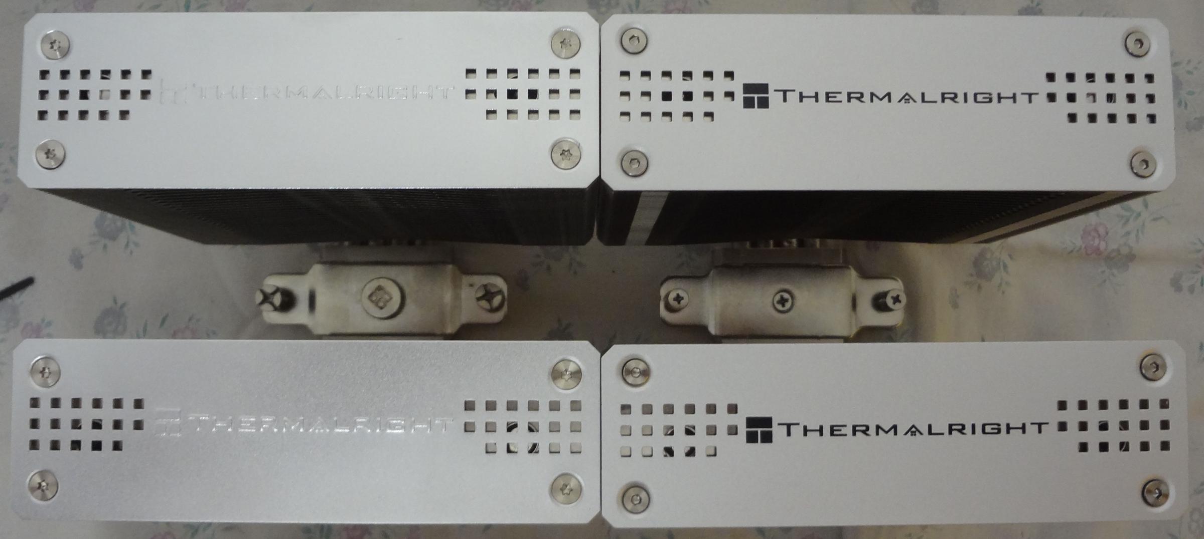

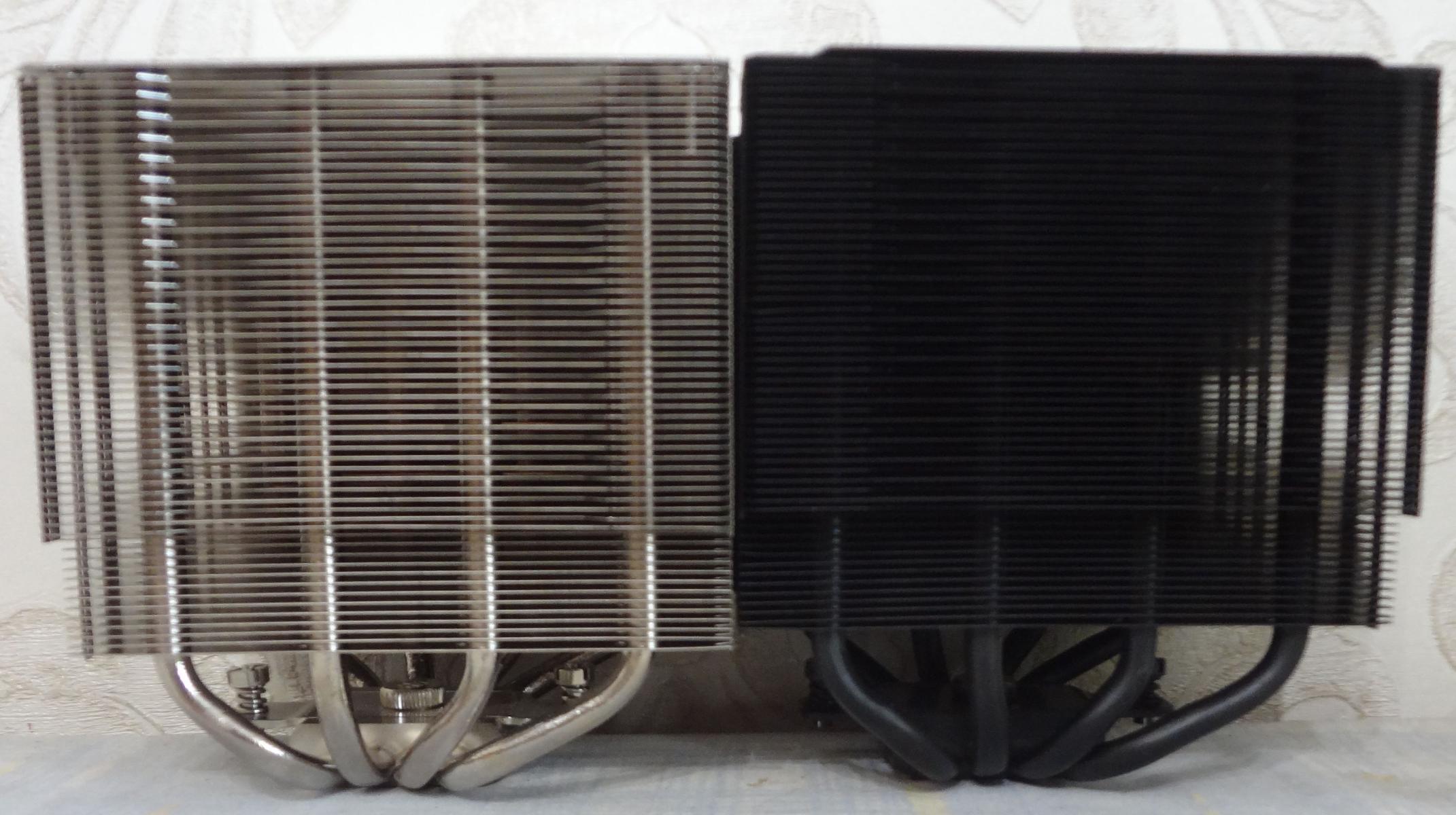

А вот теперь давайте сравним Gen2(слева) и Gen4(справа) версии. Как вы могли уже заметить, Gen4 версия имеет симметричный(как у IFX-14) радиатор и у него 56 пластин в секции, против 58 у предыдущих версий!
Надпись на декоративной крышке выполнена краской, в то время как у Gen2 она штампованная. Винты с torx(Gen2) сменили шестигранники, и их качество вызывает очень большое сомнение. Также обратите внимание на разницу в прижимной планке - у Gen2/v3 она крепится массивным винтом с накатанной головкой(что позволяет равномерно распределить давление по всей поверхности) + винты более массивные и имеют пропилы под шлицевую отвертку(сорвать их почти невозможно). В то время как у Gen4 - планка крепится скромным винтом с потайной! головкой(если что пойдет не так, то сорвать ее можно буквально в два счета) и винты стали более мелкого размера и исключительно под крестообразную отвертку(сорвать/"слизать" такие шлицы очень просто).

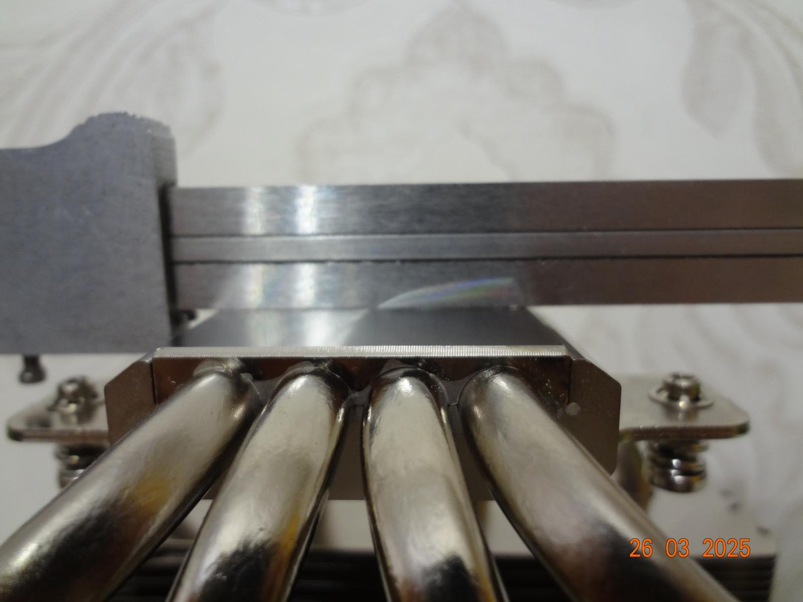

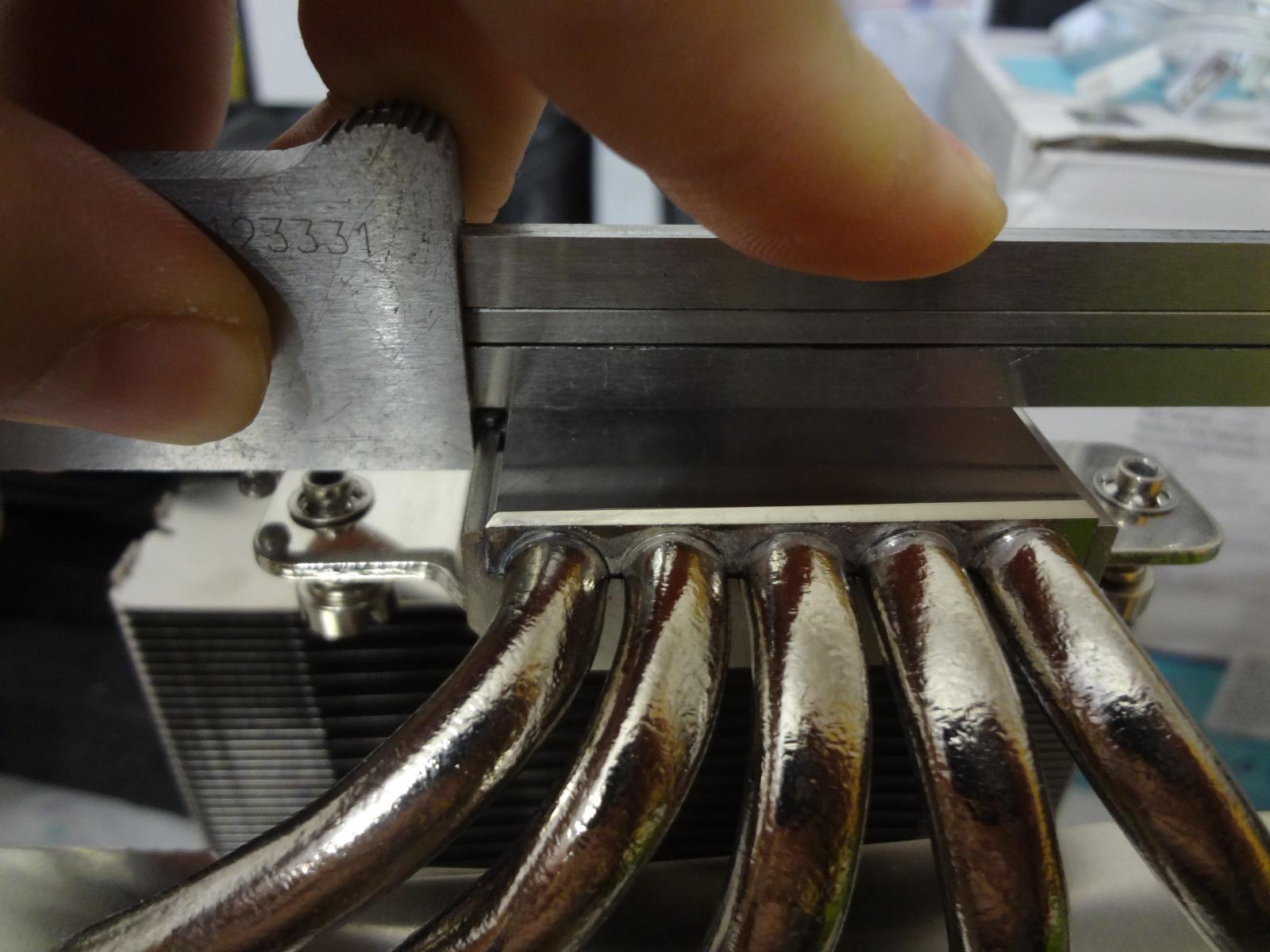

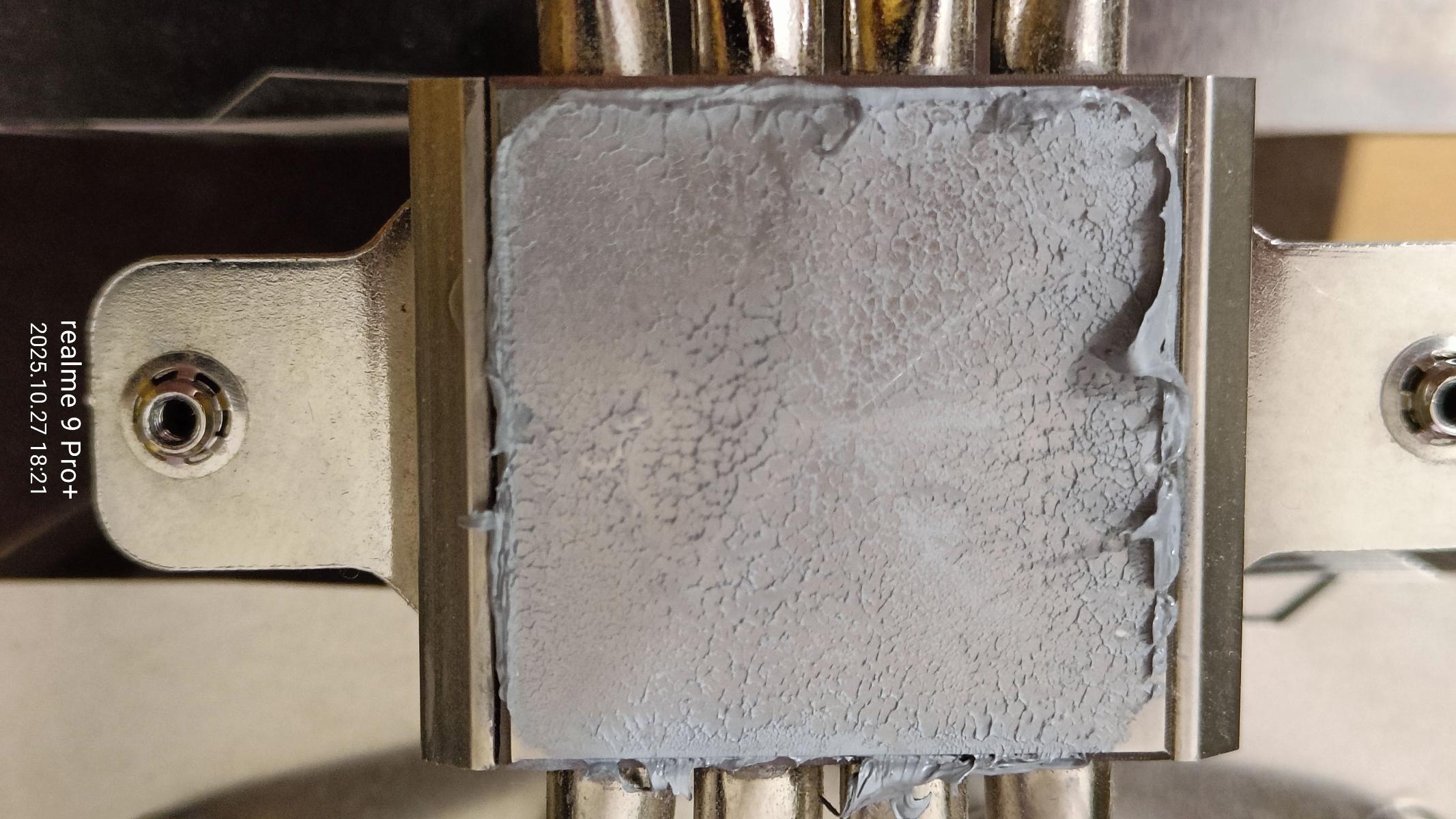

Качество пайки трубок в основании - вызывает серьезное опасение.

В качестве дополнительного примера приведу Frost Commander 140 Gen3 - обратите внимание на "качество" пропайки его теплотрубок в основании - благодаря таким щелям новая версия продула старой 8°С! в Прайм95 на максимальных оборотах(тест на 1200об/мин кулер не прошел - перегрев процессора уже ч/з 1.5 минуты). Лично для меня видеть брак во флагманских моделях - это уже за гранью.
Примерно вот так ощущался радиатор Frost Commander 140 v3 при нагрузке. Глубина зон непропая составляет 12-15мм, что вылилось в огромное отставание от первой модели на теплотрубках 1-го! поколения.
Также подобный брак основания есть у ранее протестированного мною Alseye THOR N600 - но в его случае щели в основании дали отставание от соперников в "небольшие" 15-20С.

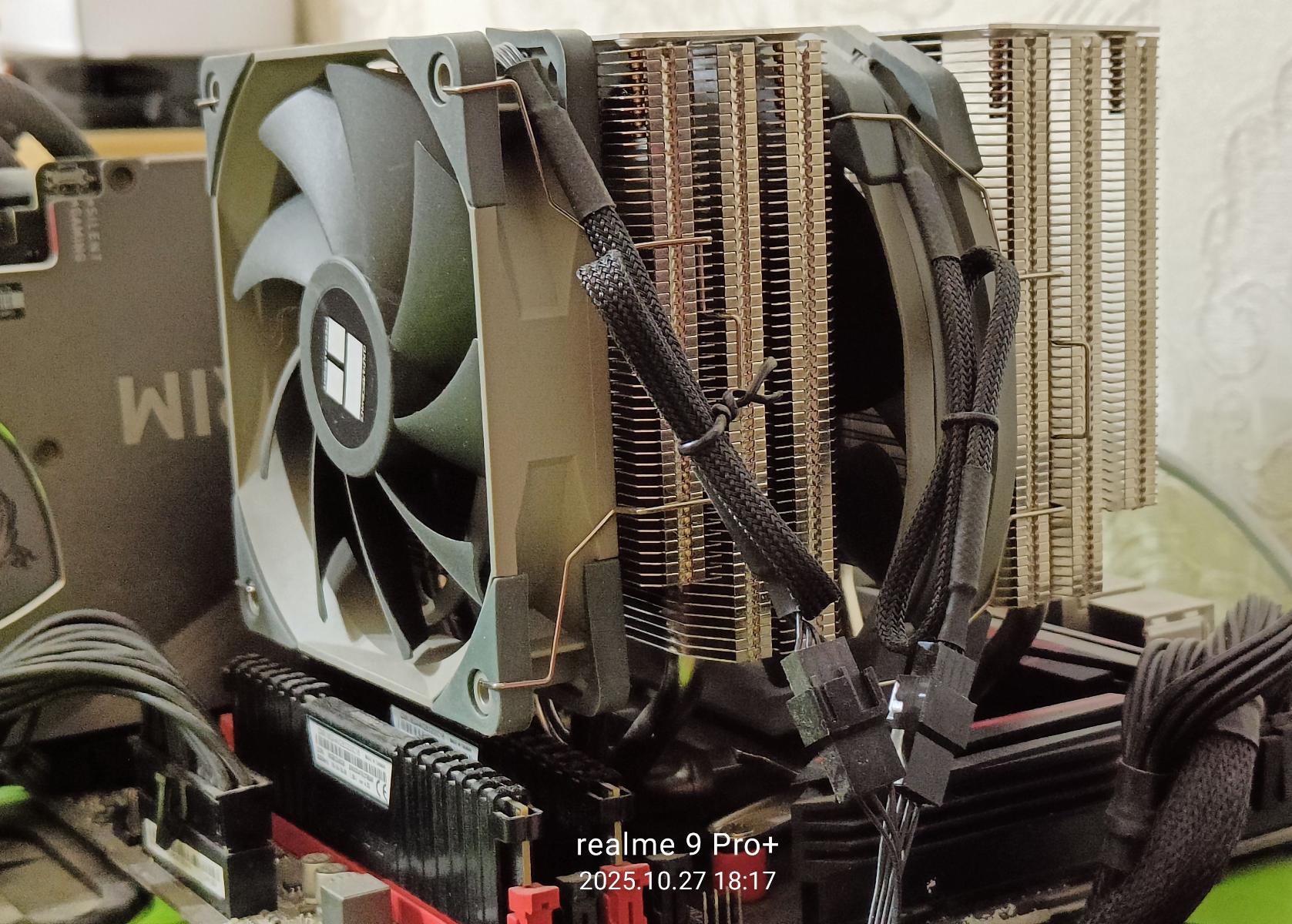

Установка кулеров на платформы сокет 1700 и АМ4 проводилась при помощи стандартного набора креплений.

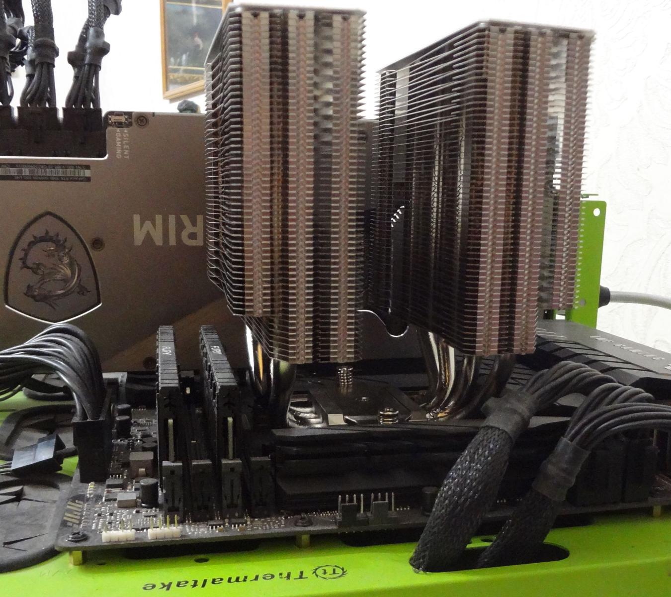

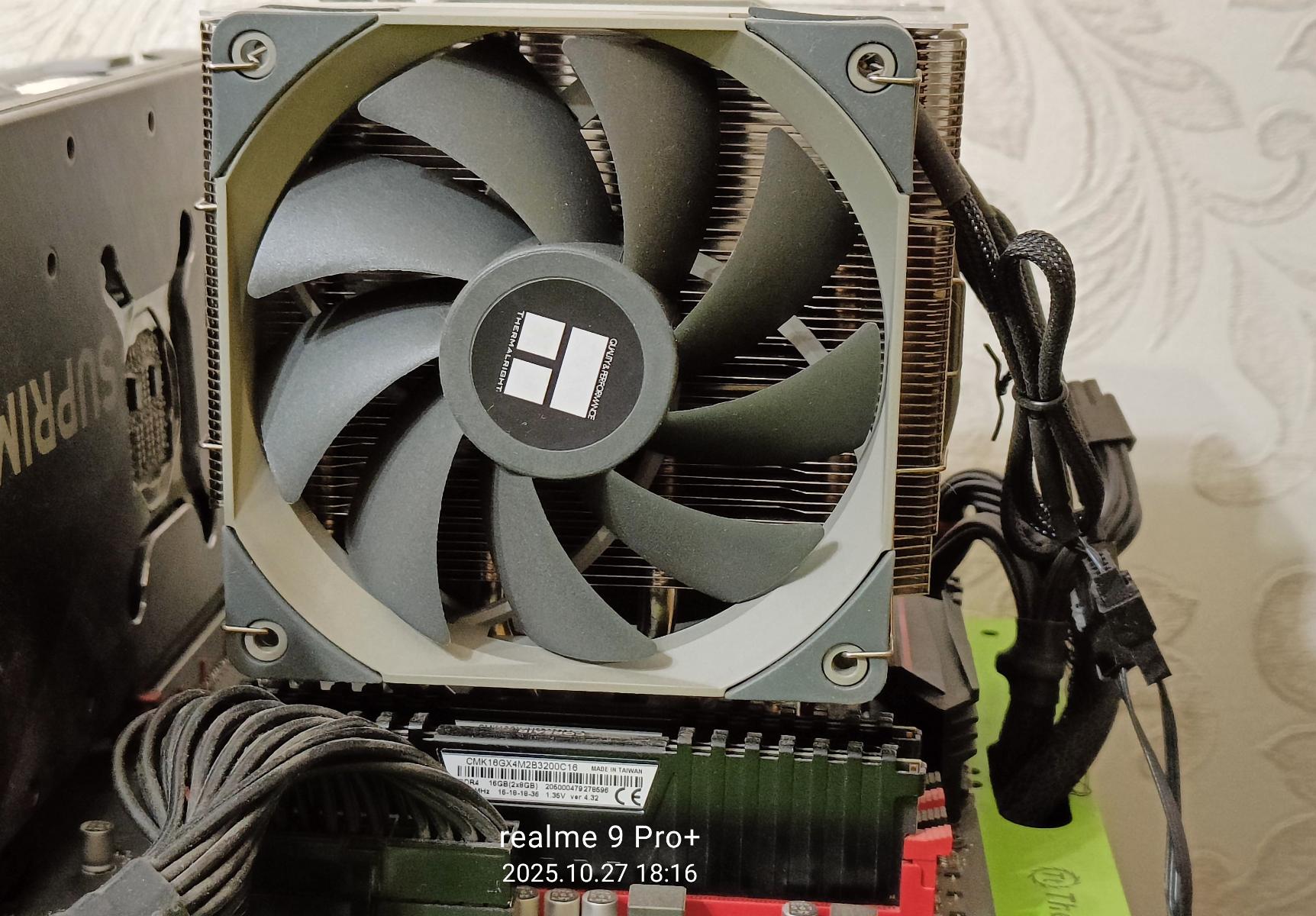

Gen2 на 12700К, модули ОЗУ высотой 38мм
Gen4 на 12700К, модули ОЗУ высотой 42мм

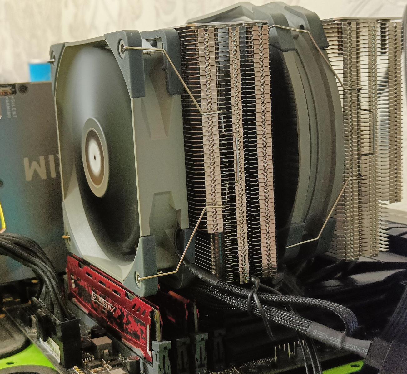

А вот Gen4 на 5800Х - обратите внимание на разницу в скобах между вторым и четвертым поколениями - особенно это заметно на 120мм вентиляторе. Если раньше мы могли сдвинуть 120мм вентилятор в сторону, то теперь он лишен подобной возможности.

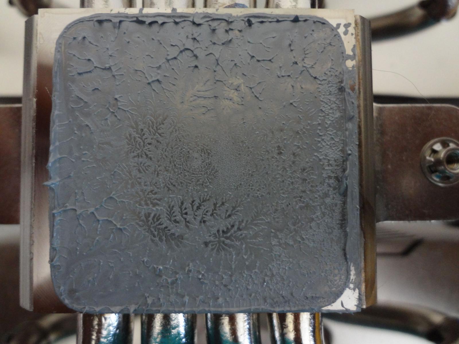

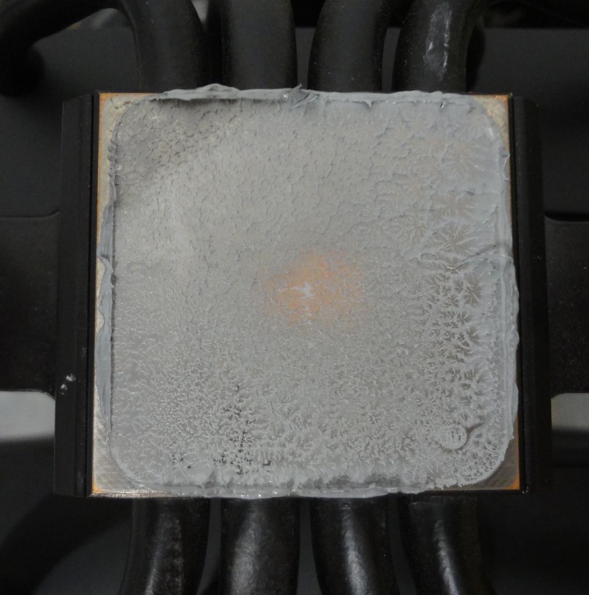

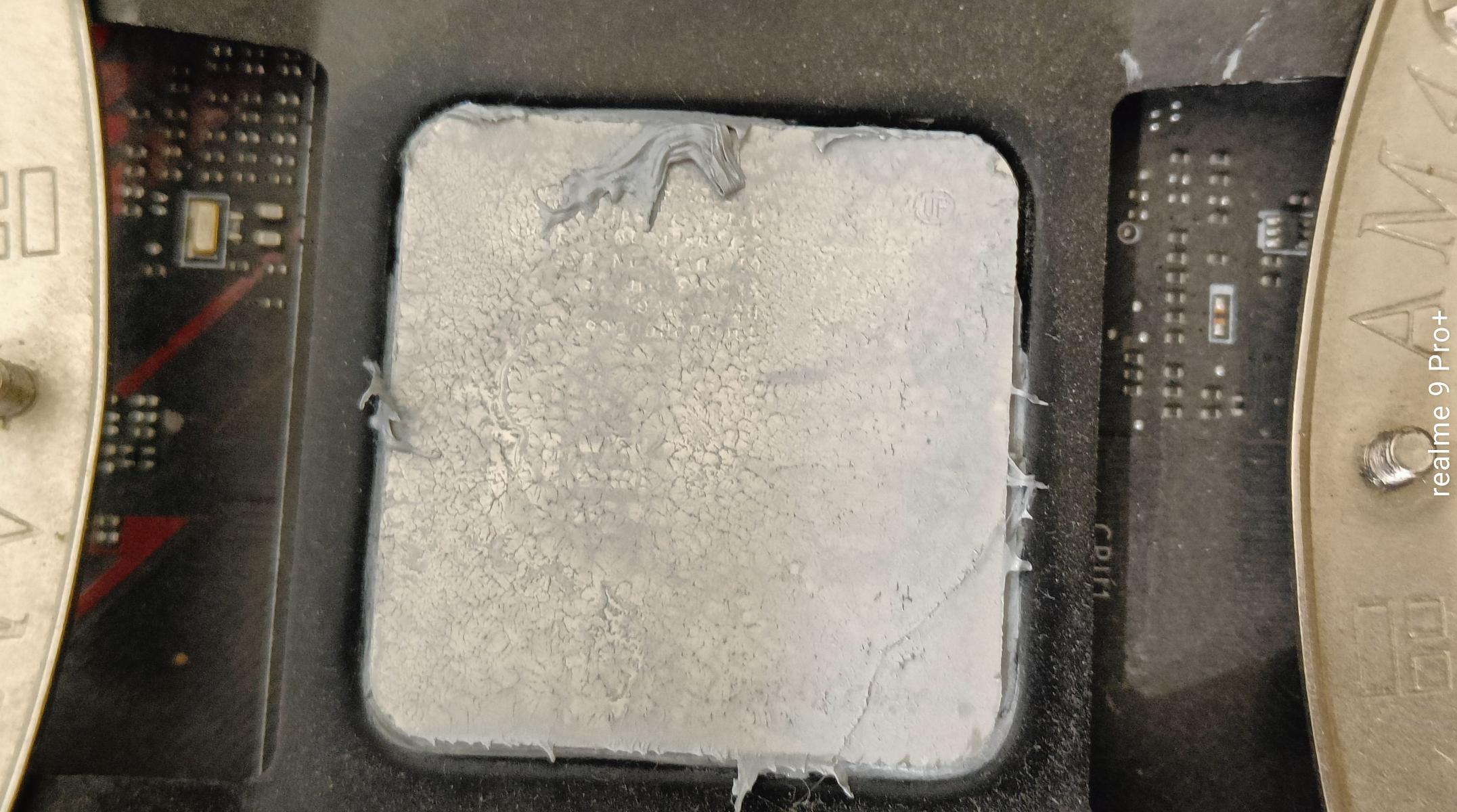

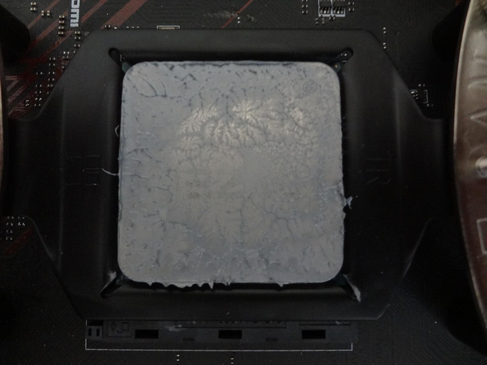

Отпечаток Frost Spirit 140v3 на 5800Х - как видим, кулер имеет горб, хоть и очень сглаженный.
Gen4 версия имеет более выраженный горб.
Обратите внимание, что выпуклость у Gen2 контактирует примерно с 60-65% площади теплораспределительной крышки. И горб менее выражен, чем у предыдущих версий(но это варьируется от экземпляра к экземпляру).

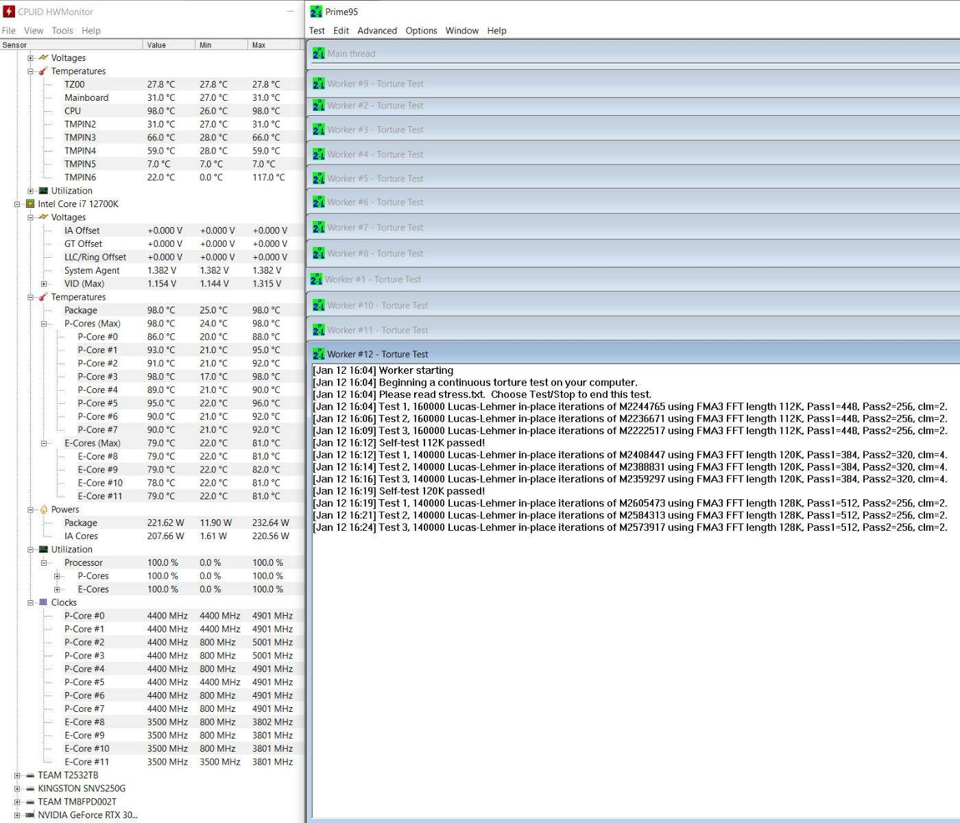

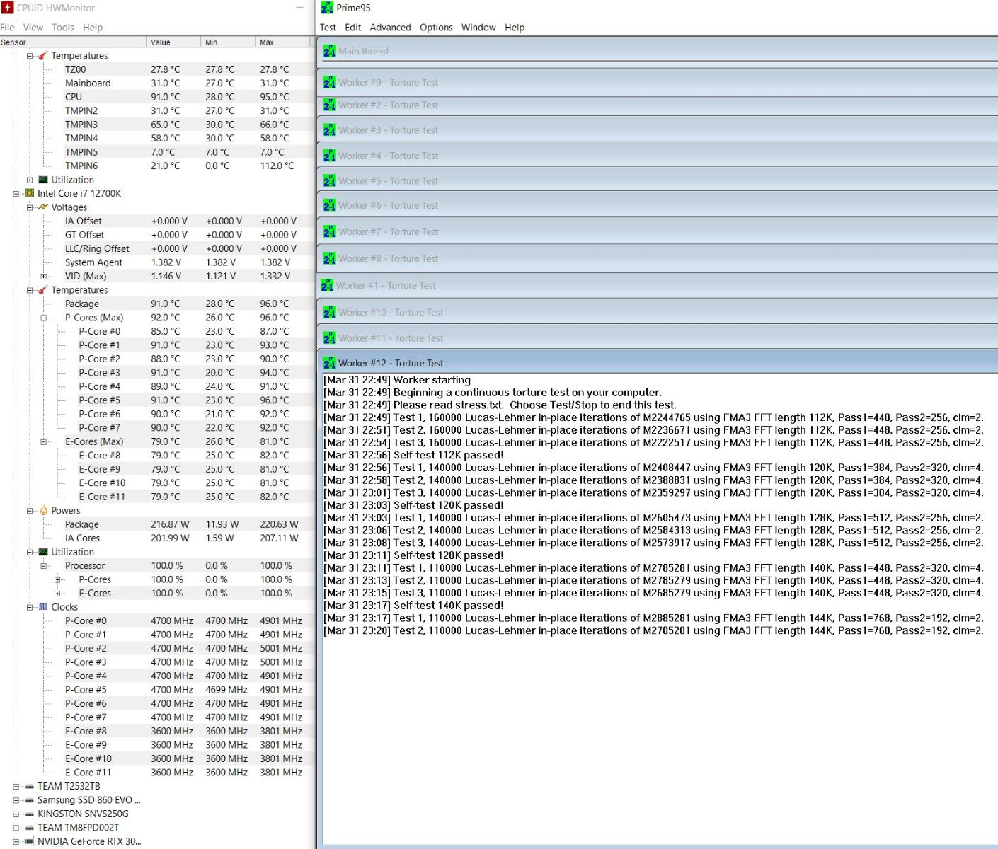

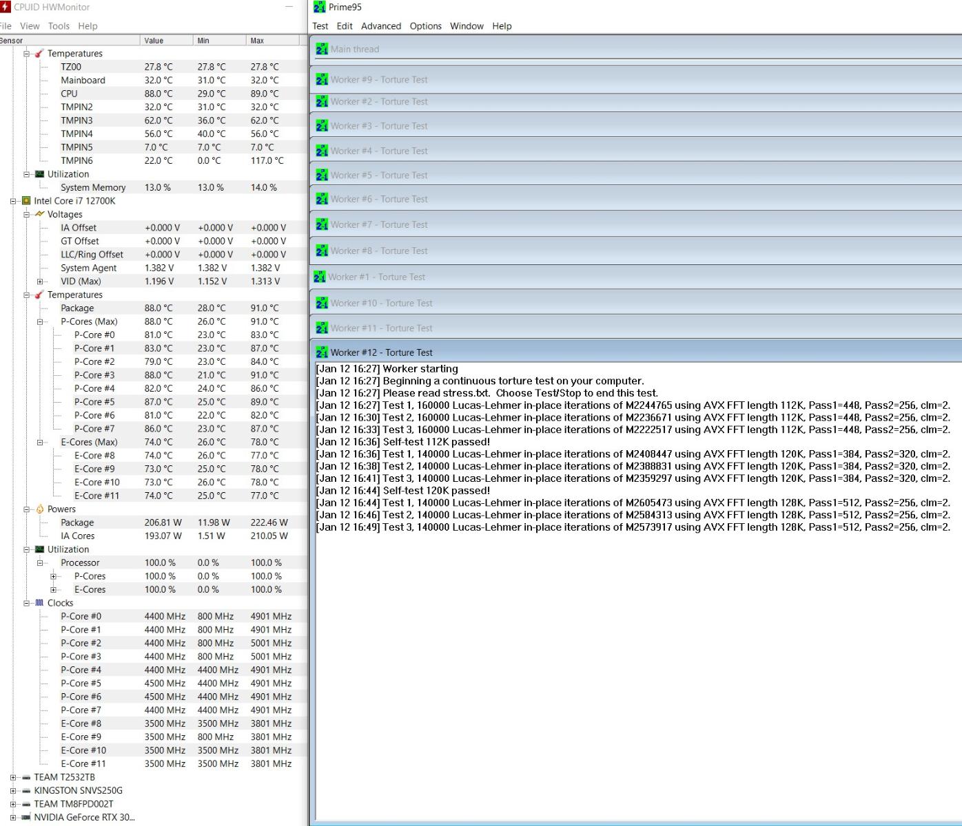

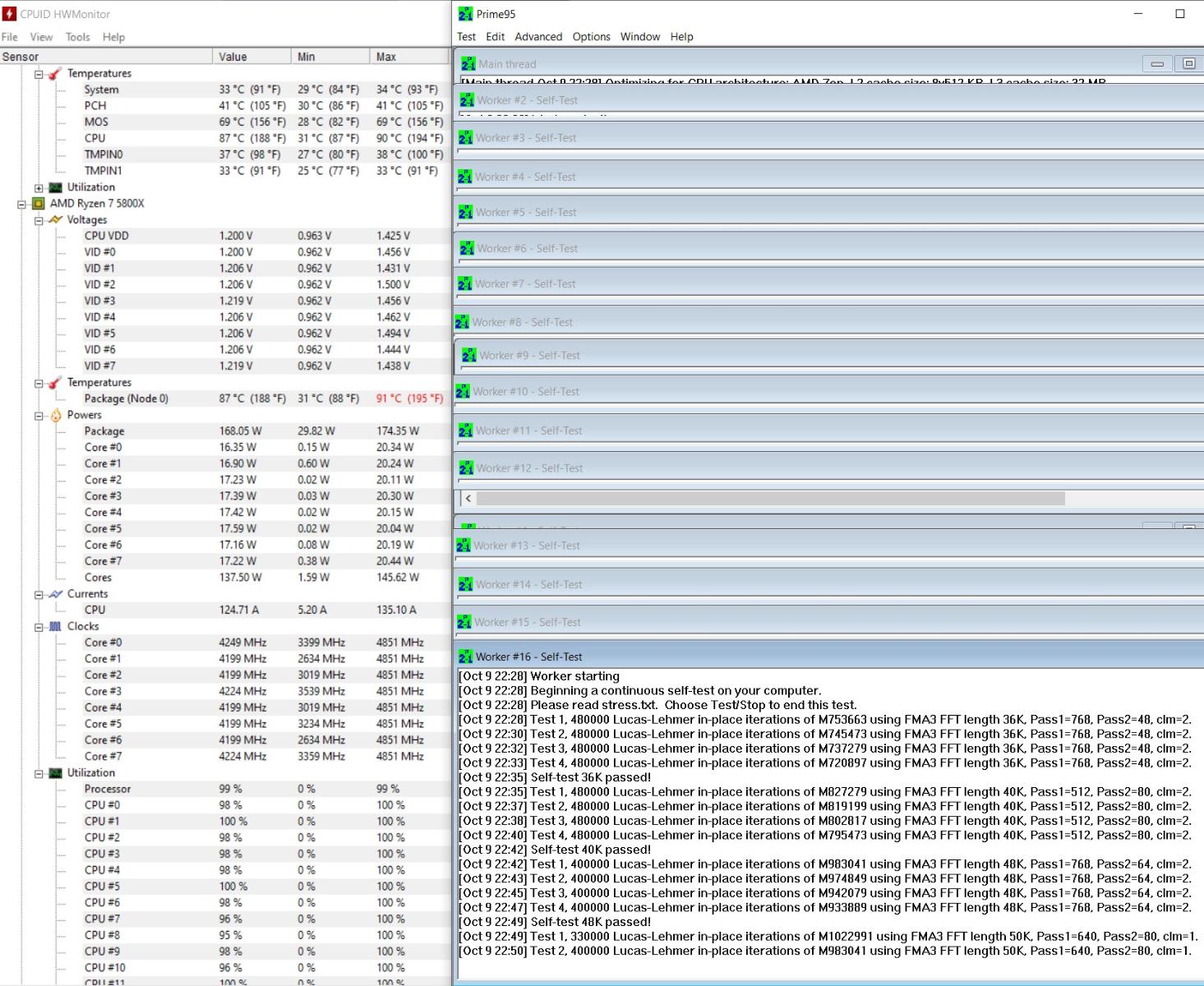

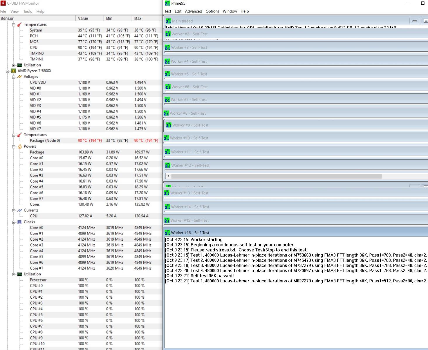

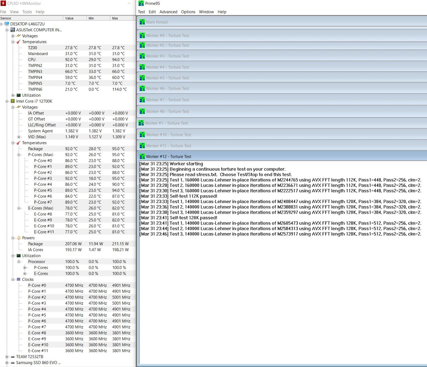

Prime 95(Small FFTs) - тестирование делалось в режиме с AVX на протяжении 20мин: при 1200 оборотах и минимально возможных.

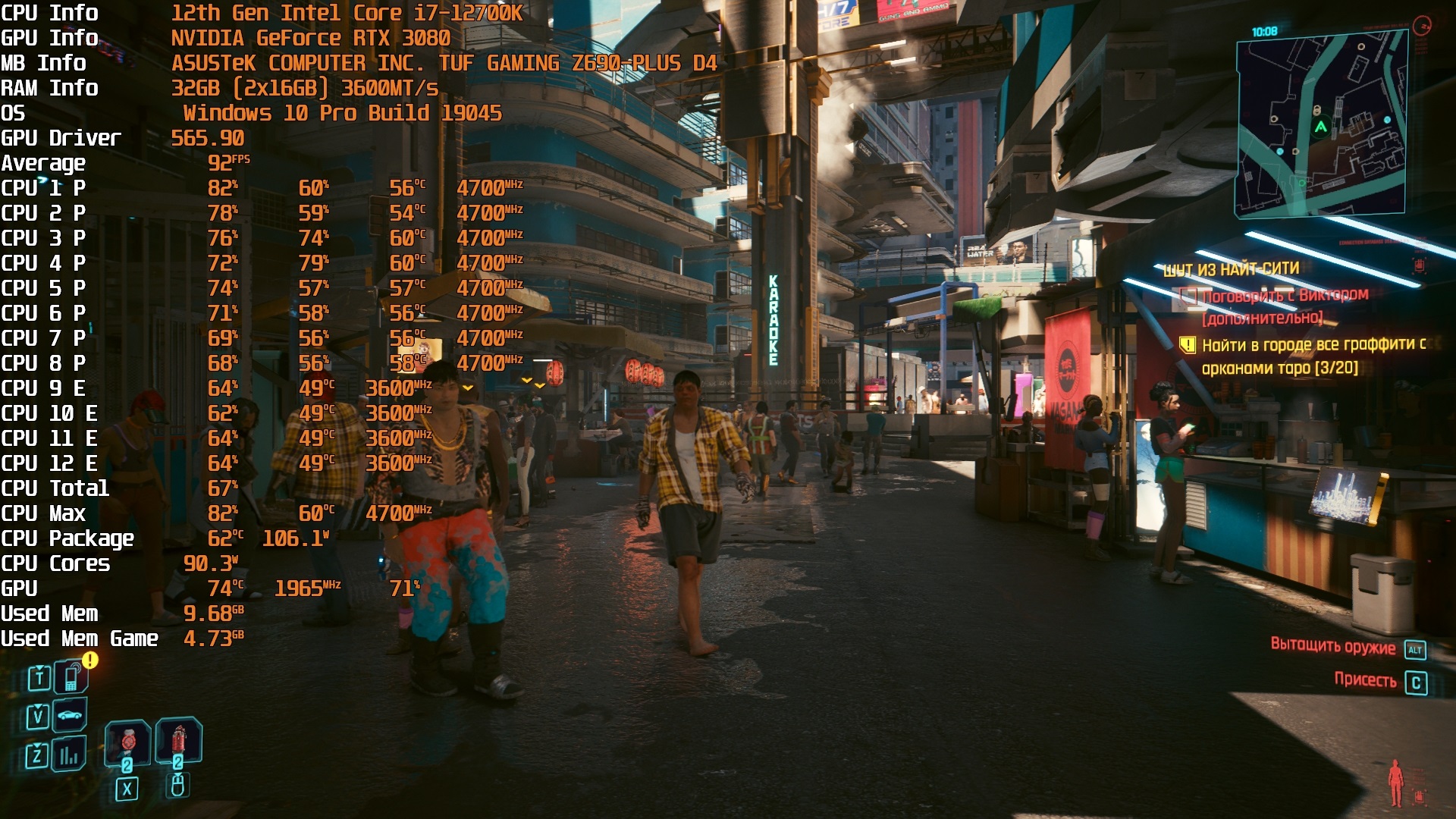

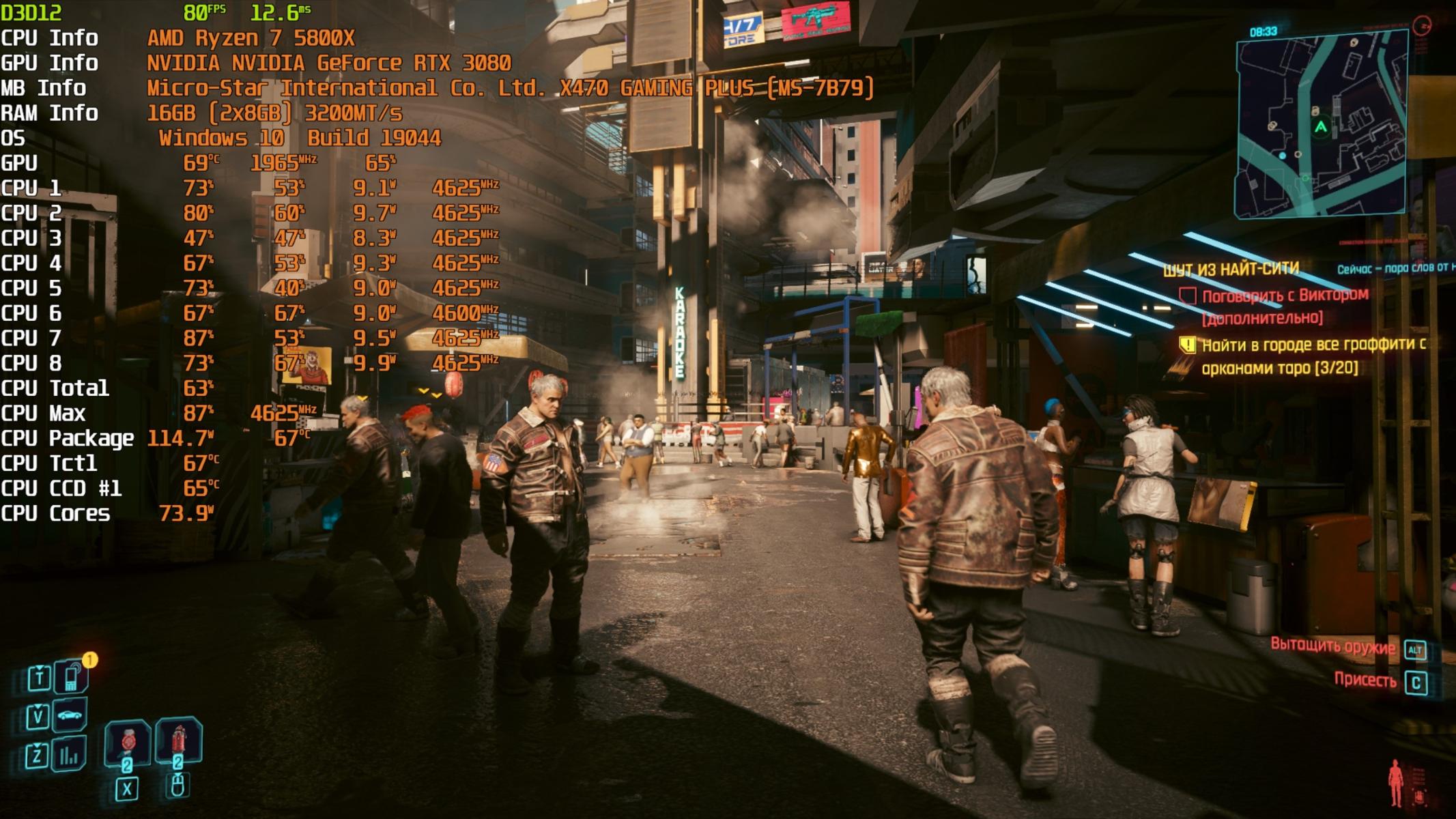

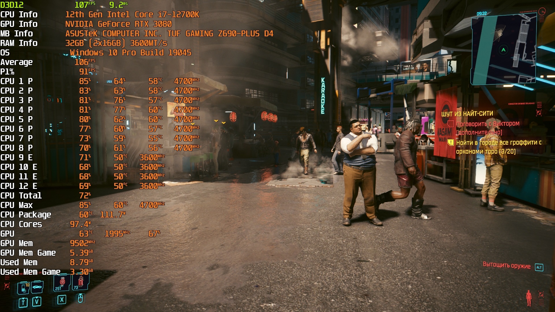

Cyberpunk 2077(GOG) v2.12 - Маленький Китай, 1080р/Высокие (на 900 об/мин). Плотность толпы - Высокая. Без трассировки лучей.
Температура окружающего воздуха - 22-23°С
Результаты тестирования

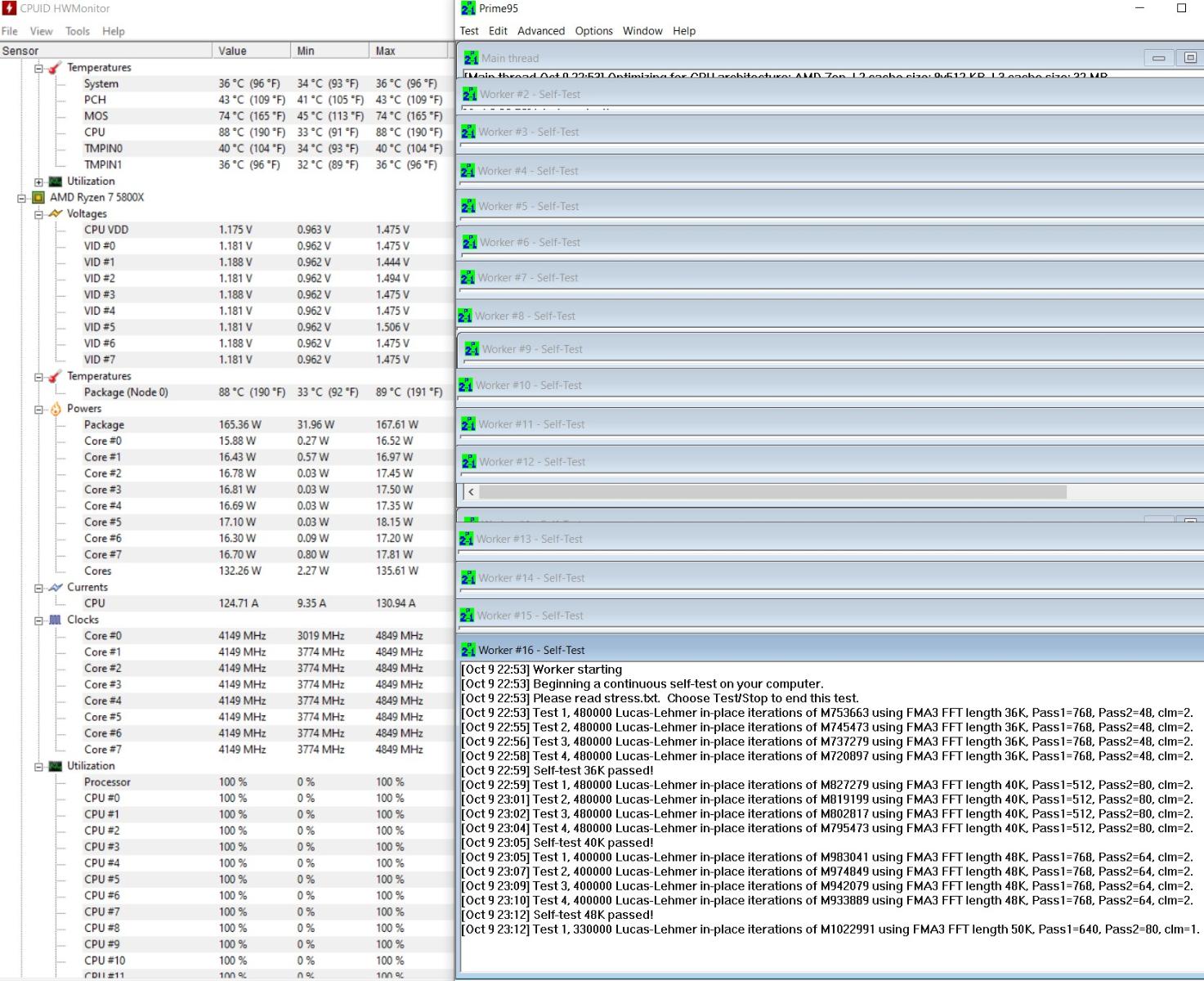

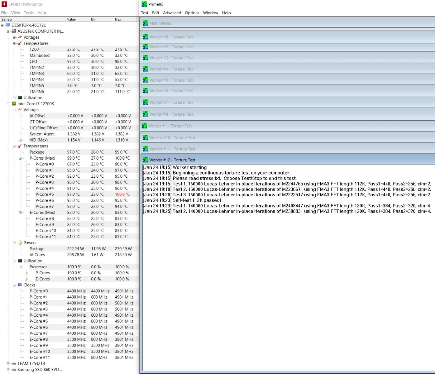

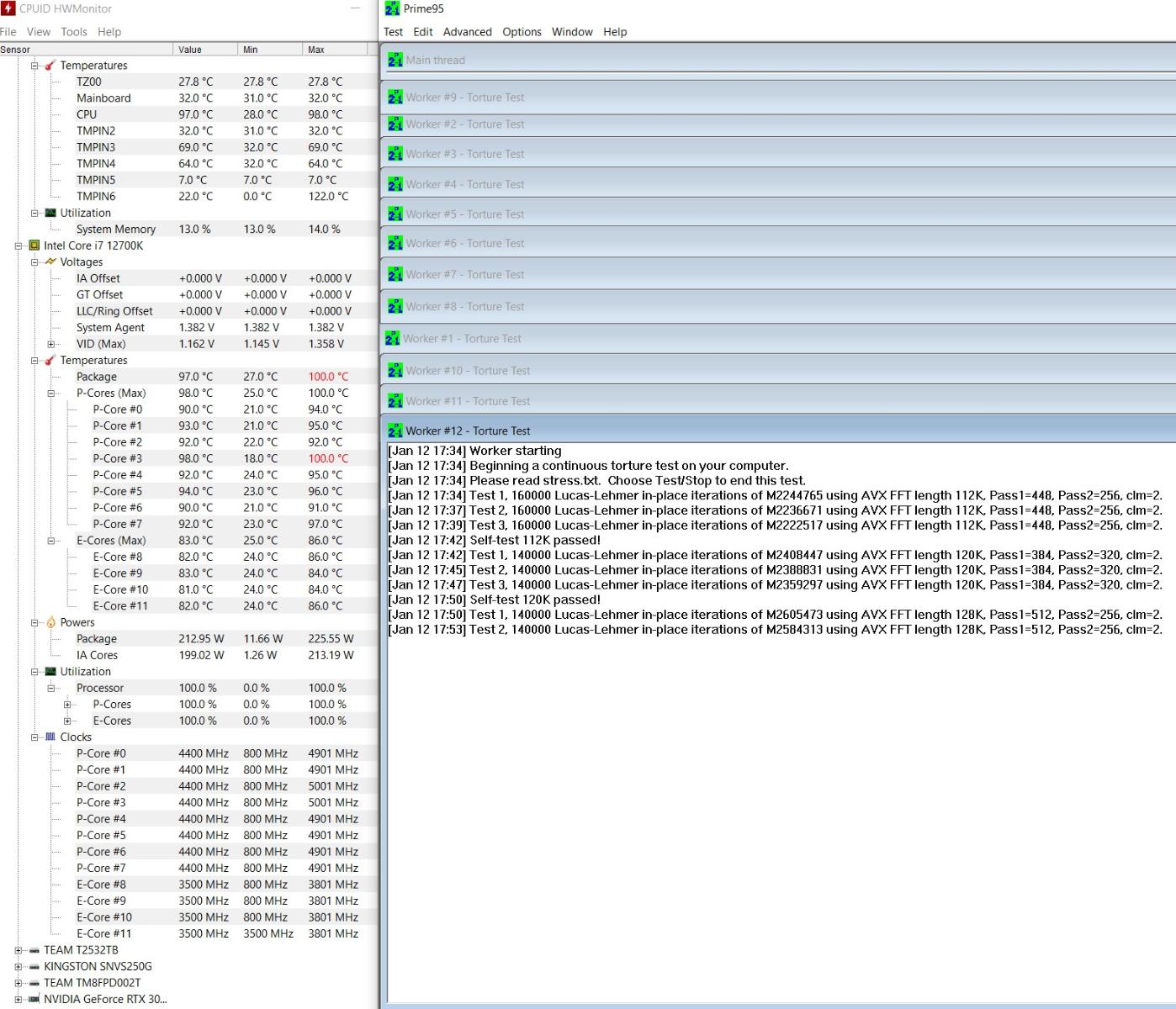

Prime95
i7-12700К
Gen3
230W+ 1500rpm
220W+ 1500rpm
220W+ 1200rpm
220W+ 900rpm
Gen4
220W+ 1500rpm
210W+ 1200rpm
Как вы уже могли заметить, от версии к версии результаты чуть-чуть, но ухудшались. Gen4 на фоне предыдущих моделей выглядит полным аутсайдером, уступая в возможностях охлаждения даже кулеру бюджетного класса, такому, как Phantom Spirit 120SE.

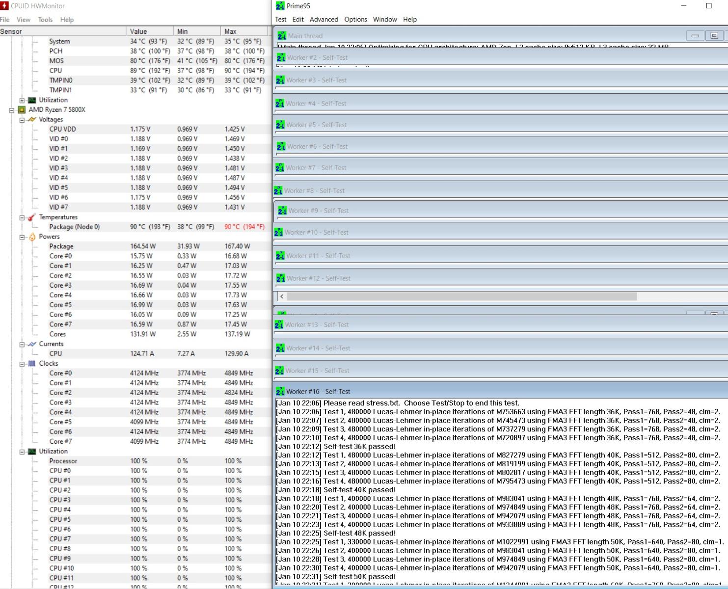

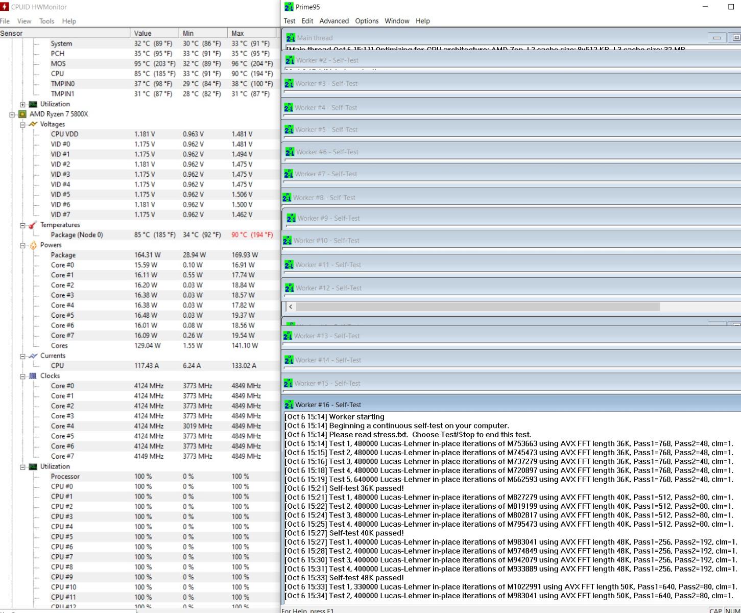

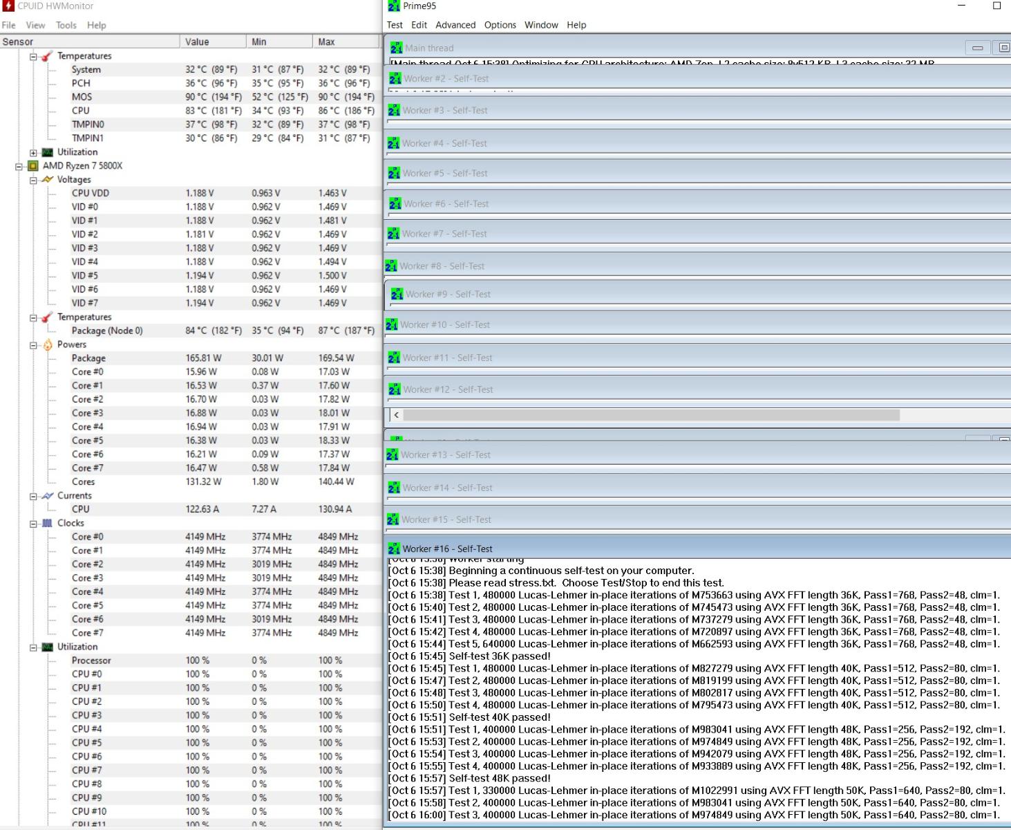

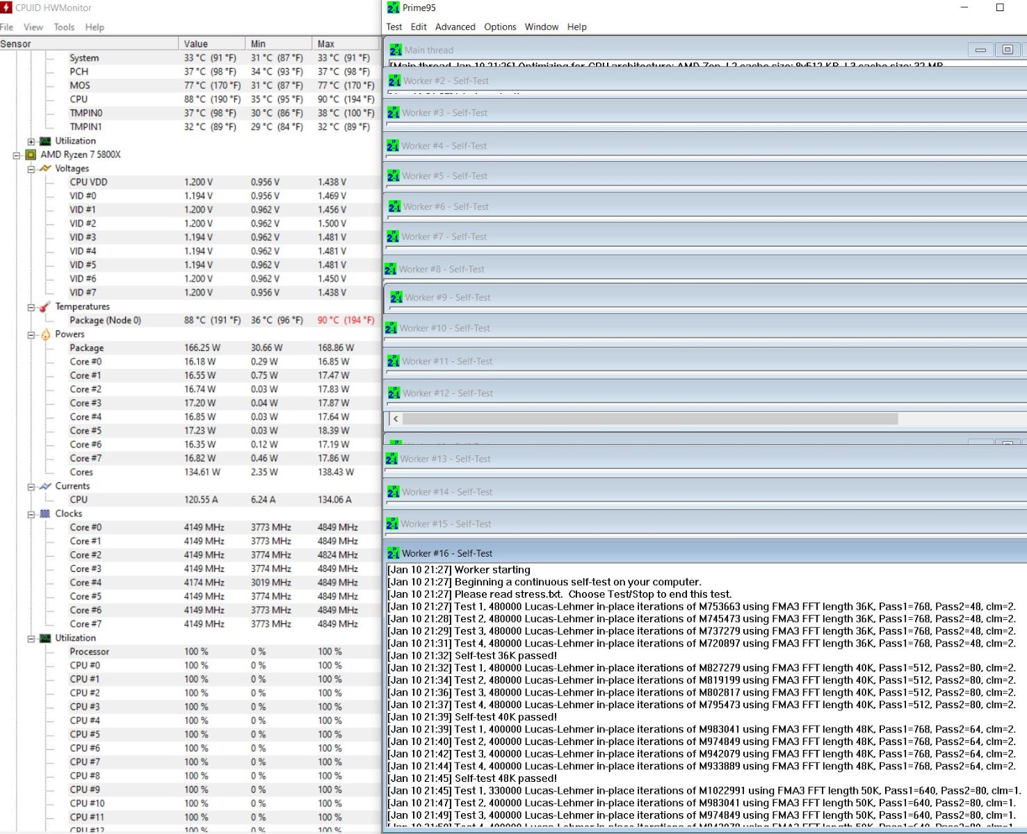

R7-5800X
Gen2
170W 1500rpm
170W 1200rpm
Gen3
169W 1500rpm
167W 1200rpm
Gen4
170W+ 1500rpm
168W 1200rpm
170W 900rpm
Как видно по итогам тестирования - качество основания очень сильно влияет на результат. И если принять Gen2 за эталон, то можно констатировать факт "оптимизации" производства и возможностей кулера. Среднее отставание Gen4 от Gen2 составило порядка 5-6С в режиме 1200об/мин. Это много для Суперкулера, фактически это разгром.

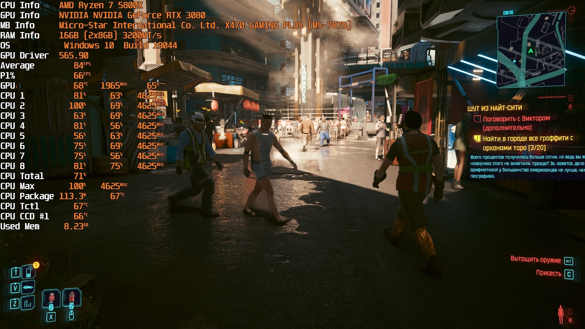

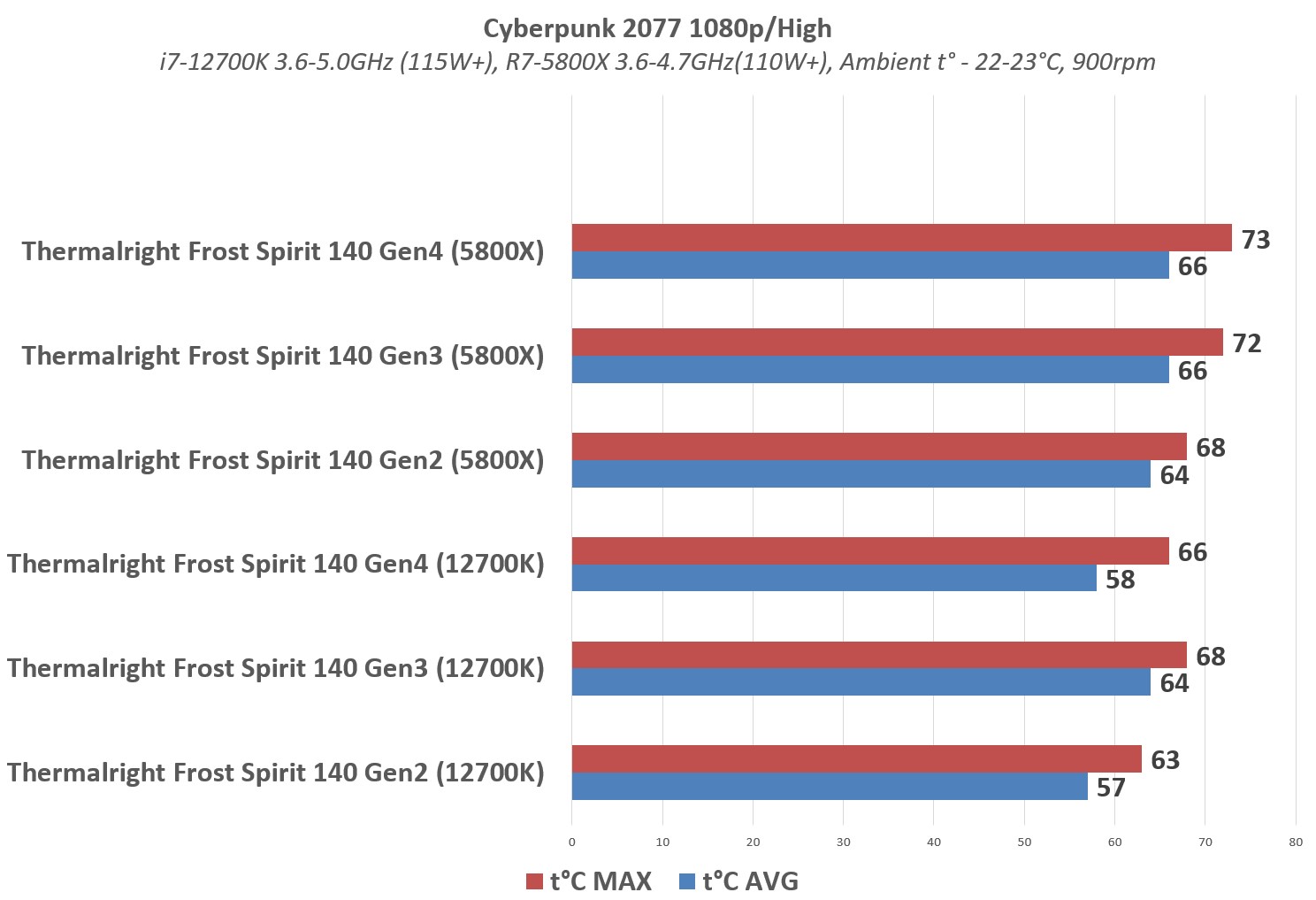

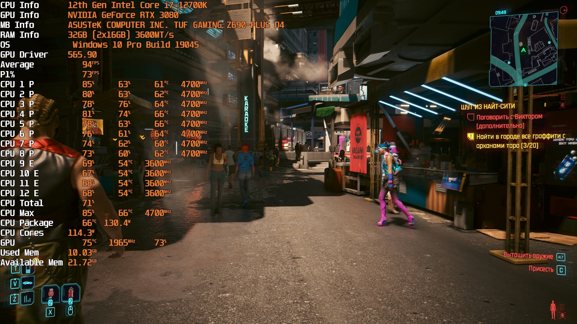

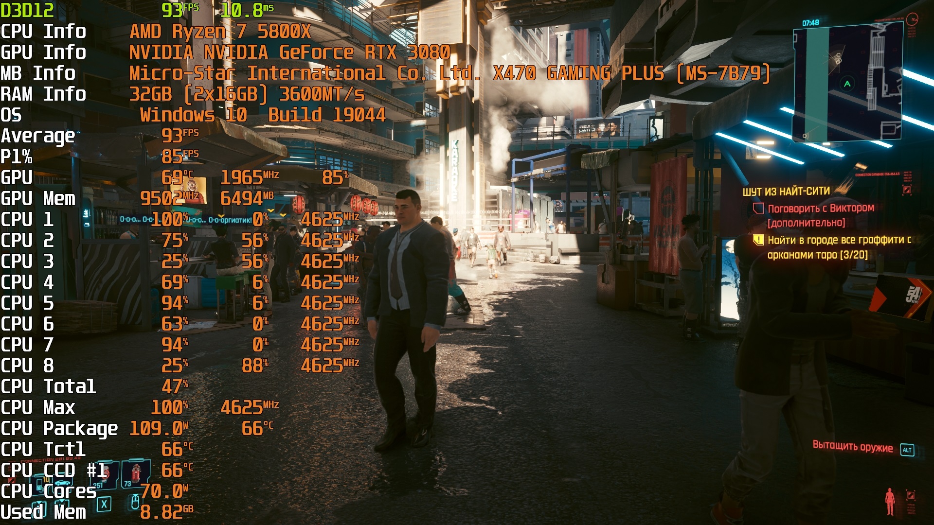

Cyberpunk 2077 v2.12
12700K
Gen2 900rpm
Gen3 900rpm
Gen4 900rpm
5800X
Gen2 900rpm
Gen3 900rpm
Gen4 900rpm
На результаты Frost Spirit 140v3 в большей степени оказал влияние...горб в основании. Который маркетологи продвигают как фичу улучшающую теплоотведение от процессора.
