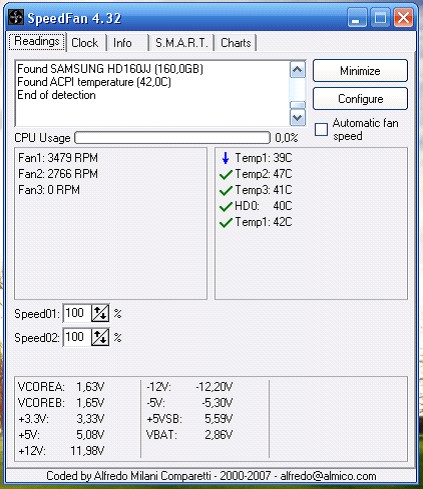

Результат меня удивил. Винт стал дольше прогревается ,и температура впала на 6 градусов до отметки 34 в простое и до 38 при дефрагментации.
Простой
Дефрагментация
Простой
Дефрагментация
