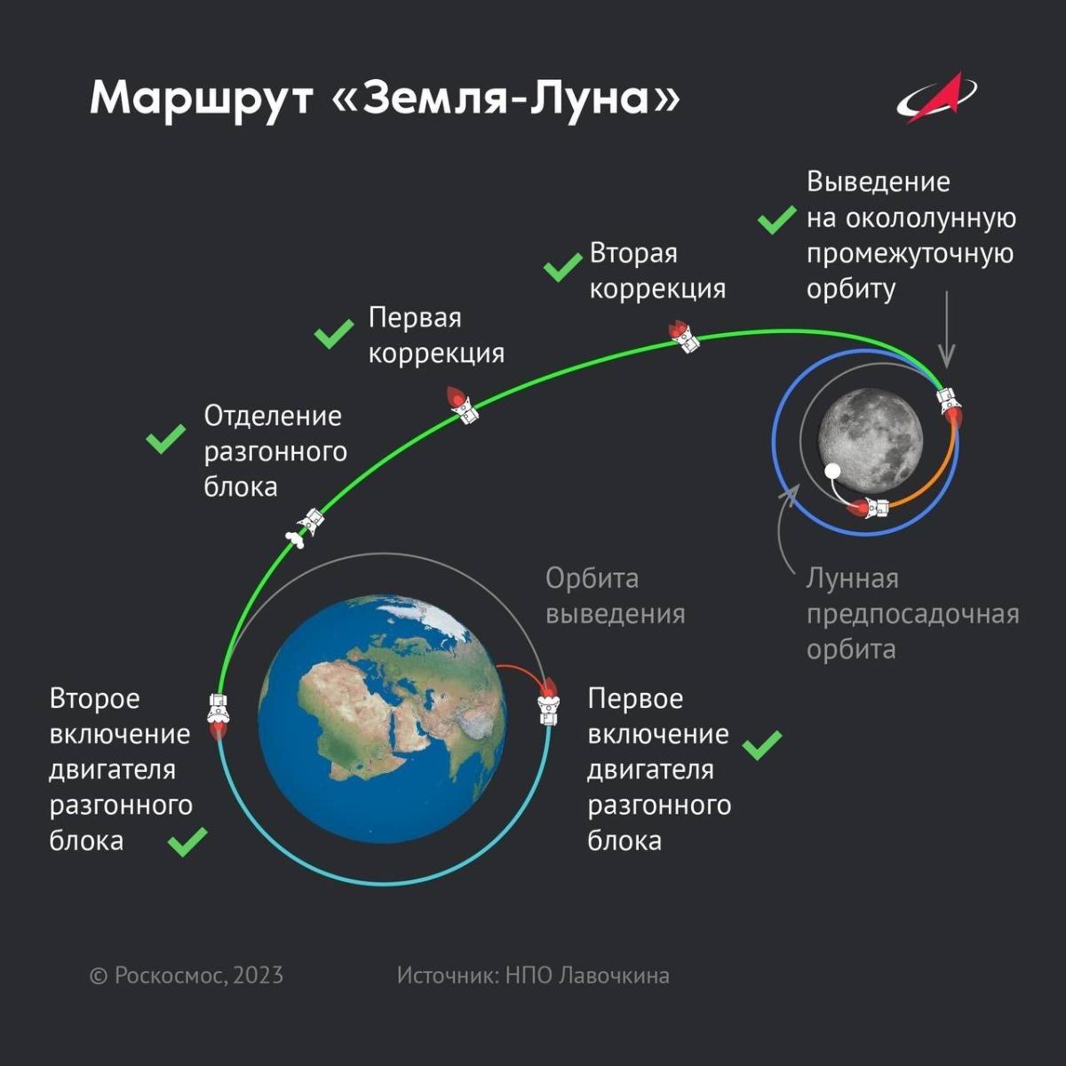

Как я уже говорил в предыдущей статье, всё дело в различных траекториях перелета. "Луна-25" двигалась по "классической" схеме:
Старт с Земли, выход на низкую околоземную орбиту (НОО), включение разгонного блока и переход на траекторию перелета к Луне. Около Луны импульс для перехода на орбиту Луны, движение по орбите, а затем сход с орбиты и посадка на Луну. Данная схема (с небольшими вариациями) использовалась многими аппаратами. Она позволяет достичь окрестностей нашего спутника за 4-5 дней.
